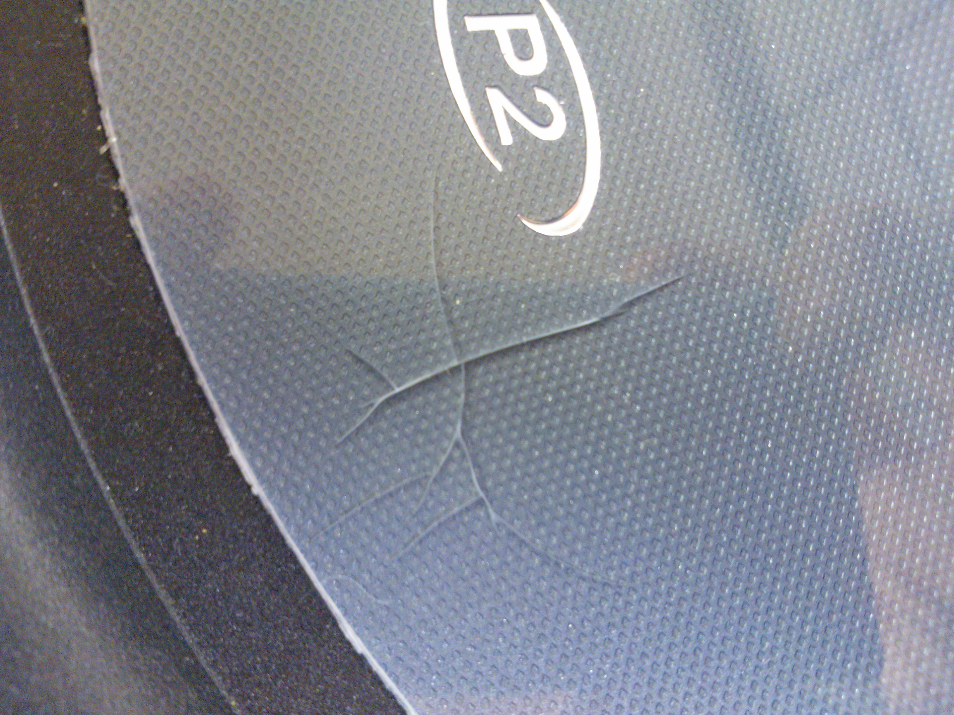

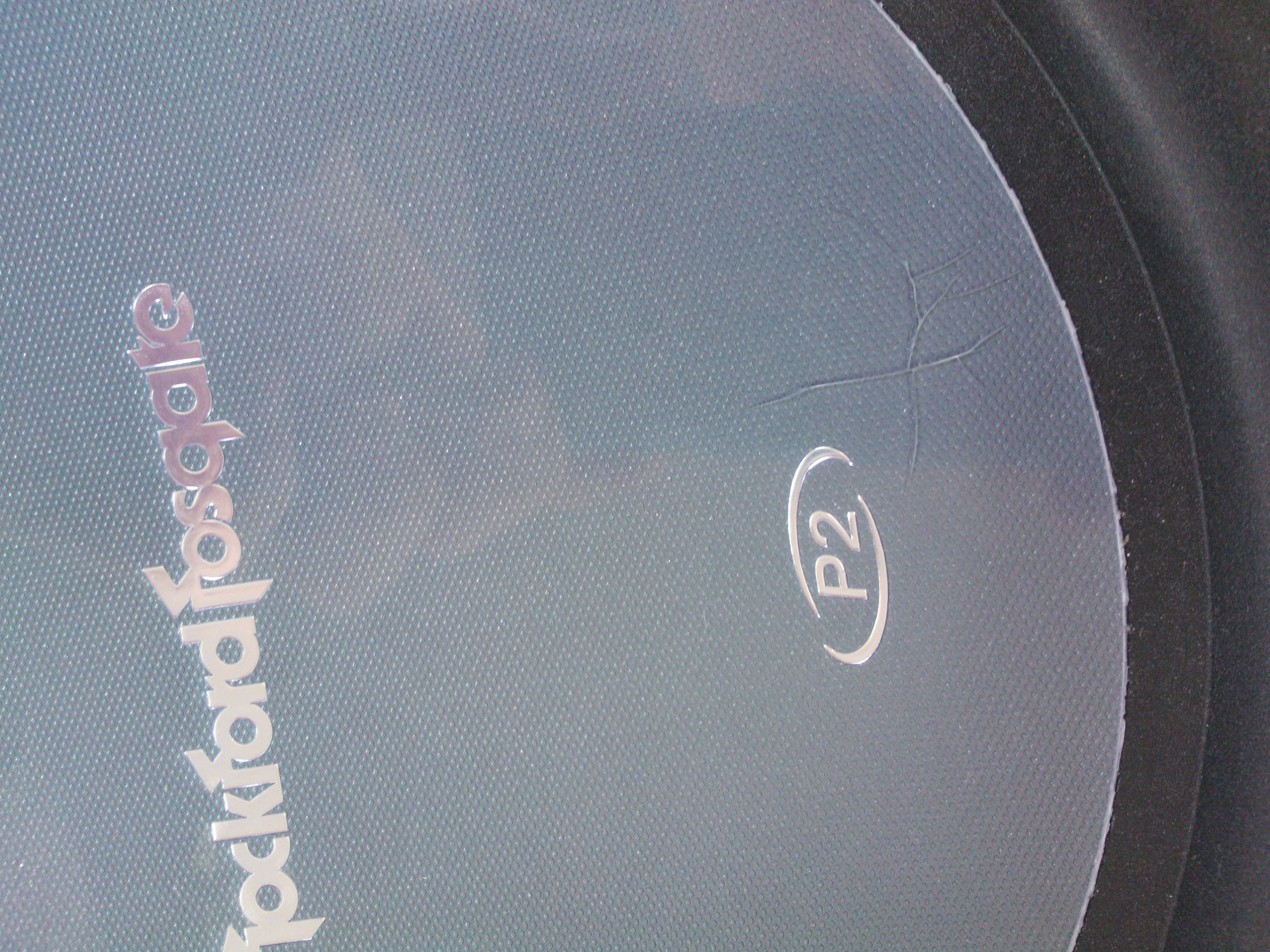

    Witam posiadam zamontowane w samochodzie 2 głośniki rockford fosgate p2d415 . około 2 tygodni temu pękła mi membrana i nie wiedzialem co jest tego przyczyna. dzisiaj przestawiając samochód na parkingu tylko coś pstryklo z tylu i pekla membrana w drugim glosniku . Dodam ze w bagazniku nic niema poniewaz skrzynia jest tak duza ze nicby sie nie zmiescilo i glosniki sa skierowane do gory i nad nimi jest 70 cm wolnego miejsca wiec niemam mowy o mechanicznym uszkodzeniu .
    Prosze o porady co teraz zrobic i jaka jest przyczyna pekania .
    membrana nie pekla na srodku lecz zrobil sie efekt peknietej szyby z boku membrany

    To nie jest pęknięcie. Wygląda jakby się w jednym miejscu rozszedł się, a w drugim zmarszczył materiał pokrywający membranę i nadający jej fakturę. Wsadź palec pod to "pęknięcie" i spróbuj delikatnie wyczuć, czy nie ma tam jakiś uszkodzeń. Spróbuj też delikatnie wypchnąć membranę i patrz, czy się rozchodzi w tym miejscu. Jeśli membrana jest cała, to nie przejmowałbym się tym i grał normalnie. W to miejsce nie padało akurat światło? Nie było jakoś inaczej narażone na odmienne warunki klimatyczne?

    Nie były narażone na żadne niekorzystne warunki. To na 100% jest pękniecie. ale głośniczki wysłałem już na gwarancji jeśli tam nic nie poradzą dalej będę pytał.

    Temat do zamkniecia. glosniki wymienione na nowe :D
