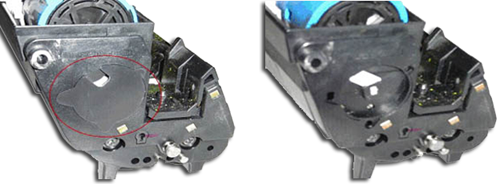

    Chip w tonerze prawdopodobnie jest wadliwy. Reklamuj toner lub kup pewny chip.
    Ewentualnie sprawdź "enkoder" w module bębna, poniżej zdjęcie innego modułu ale ten sam element. Przy tym powinien być inny błąd zgłaszany ale sprawdzić nie zaszkodzi. Po zdjęciu zaślepki w środku wahadełko powinno być jak na zdjęciu po prawej, ono obraca się więc może być w innym kierunku.

    anka1987
    Przy niewłaściwie zmontowanym enkoderze - o którym pisze yogi2006- w mojej drukarce OKI B401d wyświetla się komunikat "drum missing". Wystarczy niewłaściwie obrócić ten "biały języczek" który widać na zdjęciu Yogi2006
