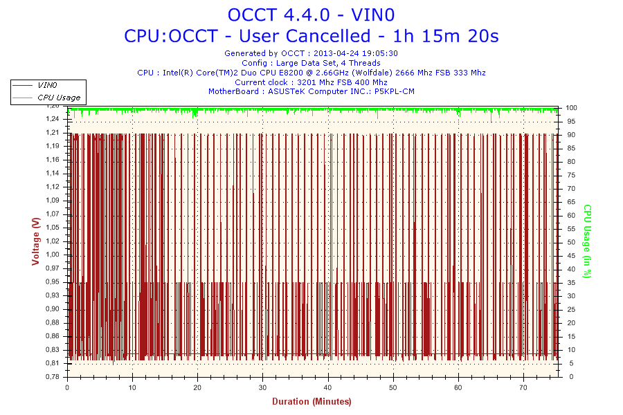

    Krótko i zwięźle - podkręciłem procesor Pentium E8200 z 2,66 GHz na 3,2GHz. Nie bawiłem się w zmiany napięcia (nie wiem czy to w ogóle będę robił), podwyższyłem po prostu FSB. Po podkręceniu na półtorej godziny zapuściłem OCCT. Niepokoi mnie jeden ze wskaźników (reszta trzyma normę), a mianowicie VIN0, proszę spojrzeć:
    Pentium E8200 - VIN0 niestabilne po podkręceniu do 3,2GHz, co oznacza?
    Nie wiem konkretnie co dokładnie mierzy ten sensor, jednak jestem trochę zaniepokojony skalą "wachnięć". Mógłby mi ktoś napisać co się dzieje?

    zgf1
    A bez podkręcenia tego nie było?
    Moim zdaniem wszystko jest w porządku, pewnie to działanie funkcji oszczędzania energii.

    Oximon
    No proszę, pokazujesz nam wykresy wygenerowane przez program? Napięcia mierzymy TYLKO miernikiem! Czujniki w płycie w 99% przypadków przekłamują.

    zgf1
    No tak wiadomo miernik, ale jeśli ktoś niezorientowany to ja bym nie doradzał pomiarów napięć CPU na sekcji zasilania bezpośrednio w płycie. Zawsze jakieś nieszczęście może się przytrafić...
    Autora proszę o podanie pełnej specyfikacji komputera - zwłaszcza model płyty głównej.

    vilgefortis
    Wszystko jest na zamieszczonym obrazku, no ale proszę:
    Core 2 Duo E8200 2,66GHz
    ASUS P5KPL-CM
    2x1GB Kingston 667MHz
    Jeszcze jedno pytanko, orientuje sie ktoś czy wbiosach AMI (wersja 0702) jest opcja ustawienia asynchronicznego PCI-E Frequency? Nie mogę tego nigdzie znaleźć i obawiam się, że podwyższając taktowanie podrkęcam jednocześnie PCI-E. Obecnie wróciłem do domyślnych ustawień w biosie, gdyż boję się o grafikę. A test na domyślnych zrobię dopiero po powrocie z pracy.

    Oximon
    Podaj jeszcze model i markę zasilacza

    vilgefortis
    O to jestem spokojny - OCZ 500W
    Zrobiłem 20minutowy test w OCCT i nie było podkreślam ŻADNYCH wahań. Nie wiem czy to możliwe i czy dobrze kombinuję ale może tu chodzić o grafikę. Podkręcając FSB podnoszę również taktowanie PCI-E. W momencie jak procesor chodzł na 3,0GHz (2,66 domyślne) problemów nie było, ale gdy poszedłem dalej - 3,5GHz wywaliło mi raz bluescreena, w CIV5 sporadycznie ale jednak pojawiały się artefakty, no i oczywiście wspomniane wcześniej wahania. Na płytce mam bios AMI w wersji 0702. Nigdzie w ustawieniach nie mogę jednak znaleźć czegoś takiego jak "PCI-E frequency" czy czegoś tym w stylu, aby przełączyć na taktowanie asynchroniczne. Ma ktoś na to radę?

    MrDoimer
    Nie sugeruj się programem -,-
    Zmierz napięcia miernikiem.
    Ale jeżeli nic się nie dzieje złego to nie masz się czym martwić.

    vilgefortis
    Problem się nie rozwiązał, ale znam już przyczynę.
    Płyta posiada możliwości OC w postaci zmiany napięć, takowania FSB, timingów, itp. lecz - co jest jej największą wadą - FSB jest taktowane synchronicznie z PCI-E. Nie ma możliwości zmiany tego stanu rzeczy, a bawiąc się w OC można popsuć kartę graficzną. Temat zamykam
