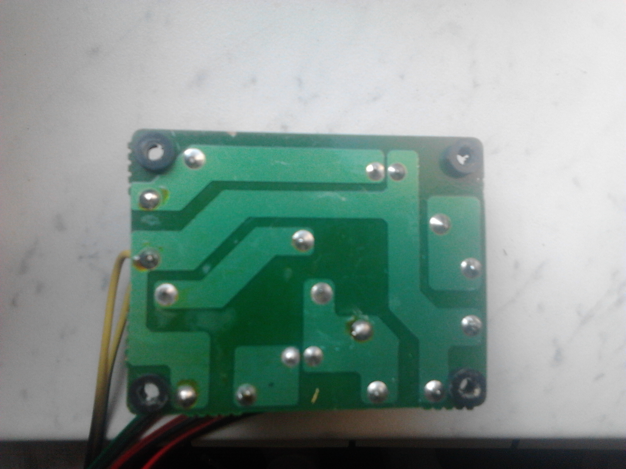

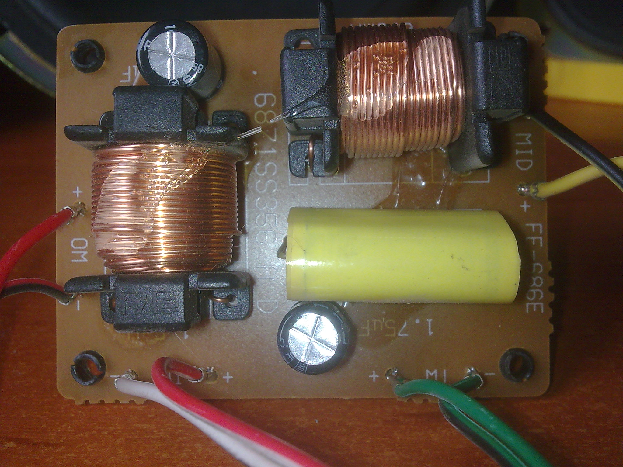

    Witam mam pytanie, po czym rozpoznać czy głośniki jest do wymiany czy do regeneracji? Posiadam wieże Lg Fr-686 z dwoma głośnikami trójdrożnymi po 250W.
    Od jakiegoś czasu jeden zaczął grać ciszej tzn. głośnik niskotonowy nie daje efektu jak drugi. Z ciekawości na internecie włączyłem test głośników w Hz i zauważyłem że już od 5Hz dobry głośnik ma lekkie ruchy membrany a ten drugi ma znacznie większe te ruchy a przy np 35Hz z otworów poniżej głośnika niskotonowego słychać jakiś dźwięk a z drugiego nic... Czekam na rady, bo chce aby wróciły do stanu wcześniejszego gdy grały bardzo dobrze.

    Pobawiłem się trochę z nimi. po rozkręcałem i ten "niedziałający" głośnik podłączyłem w tej dobrej kolumnie za miast tamtego i okazało się, że głośnik jest sprawny gra dokładnie tak samo jak ten dobry... A więc podejrzewam że problem tkwi w płytce jakieś w kolumnie, może z nią coś nie ta. Nie wiem co to jest, jak się nazywa. I pytanie czy dostał bym coś takiego albo jakiś zamiennik??
