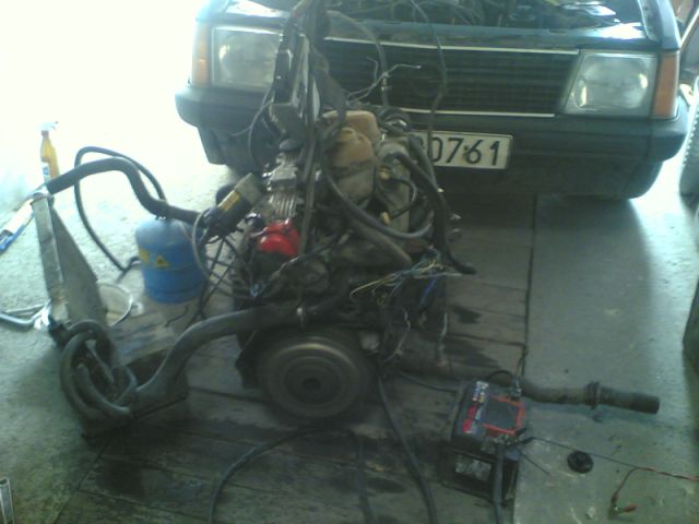

    potrzebna mi porada. mam C20NE wszystkie czujniki są, prąd podłączyłem gdzie trzeba, jedyne co się dzieje po przekręceniu kluczyka to przekaźnik załącza napięcia tam gdzie trzeba wtryski i czujniki ale nie włącza pompy paliwa i nie ma iskry. Czego to może być wina? Silnik jest z calibry więc pomyślałem o immo, po włożeniu ecu od vectry która immo nie miała nie ma żadnych zmian. Pompy nie załącza nawet jak zakręcić rozrusznikiem. Sprawdzałem czujnik na wale i jest ok. Czego to może być wina o czym mogłem zapomnieć?

    przekaźnik sprawdzałem i jest sprawny, problem w tym, że sterownik nie włącza przekaźnika od pompy paliwa. Brakuje też pulsu na cewce zapłonowej. Po włączeniu zapłonu motonic powinien na chwile załączyć pompę paliwa czy robi to wtedy gdy wał się kręci?

    o co chodzi z tym 15? czujnik wału dostaje +5v więc chyba reszta też. sterownik ma w środku jedną płytę

    tak mam pewną wiedzę. Nie rozumiemy się. Mam sam silnik bez samochodu z całym osprzętem i elektryką. Próbuję go uruchomić ale po podłączeniu zasilania i przy próbie rozruchu ecu nie załącza przekaźnika pompy paliwa. Kiedy mierzyłem napięcia na czujniku wału voltomierz pokazał 5v.

    Jeśli tak to poległem po całości. Zobaczę czy je pomyliłem.

    Plus na cewkę biegnie bezpośrednio z 15 po kluczyku czarnym przewodem i na ECU, tu bym szukał przyczyny. Przez to ster nie podaje sygnału na podwójny (na tą część która podaje napięcie na pompę paliwa i grzałkę sondy).

    Cewka dostaje napięcie. Motronic miał racje pomieszałem te wtyczki. Jutro zobaczę czy sterownik załączy pompę.

    właśnie o to chodziło. Podmieniłem wtyki i silnik ruszył wisząc na dwuteowniku. Dziękuję za pomoc. C20NE Motronic 1.5 - brak iskry i pompy paliwa mimo poprawnego podłączenia
