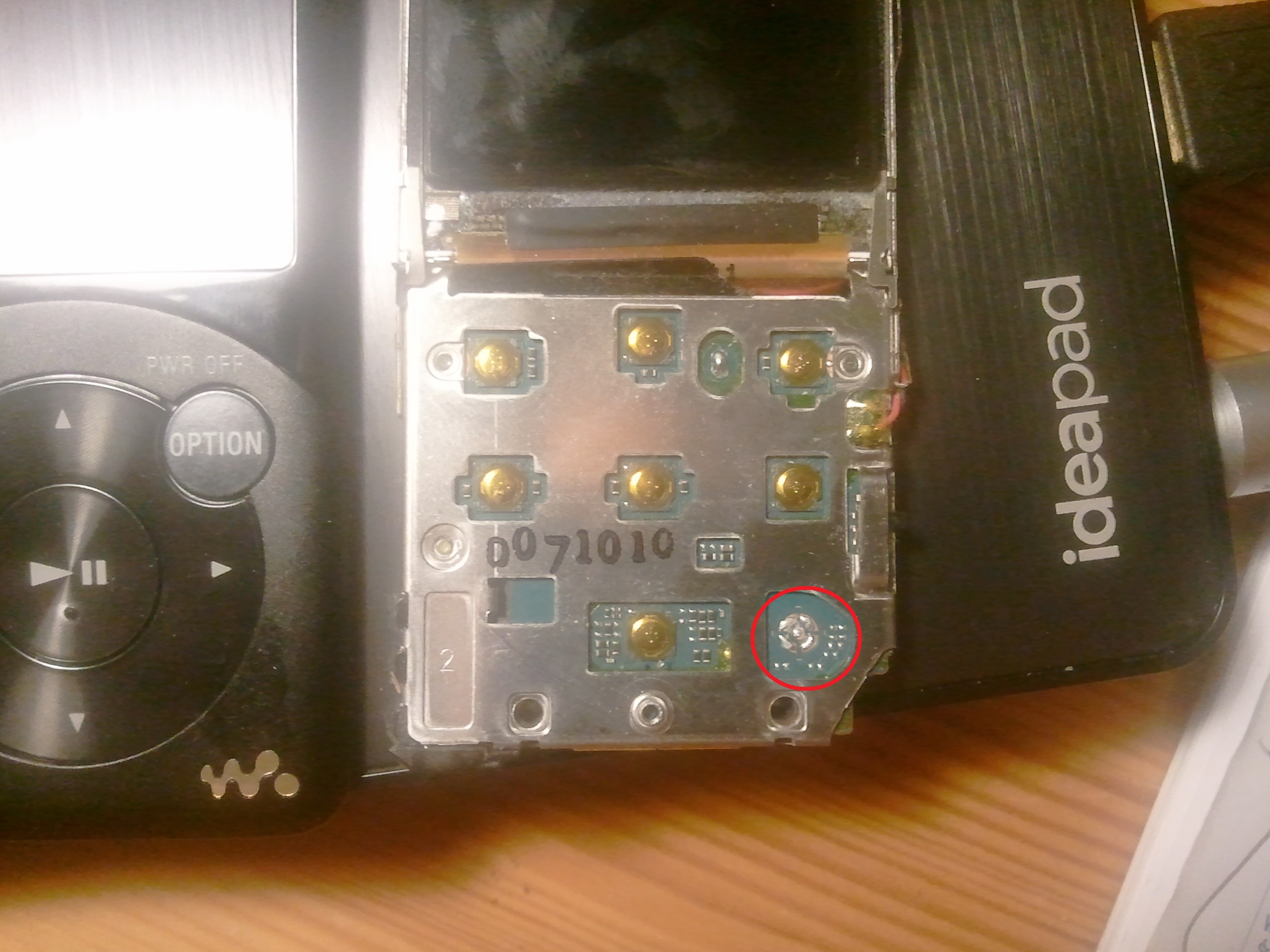

    Witam. Posiadam w.w. odtwarzacz. Chcę podłączyć pod niego duże słuchawki, lecz moc na wyjściu urządzenia jest zbyt niska i efekt jest niezadowalający. Jest to spowodowane ograniczeniami narzuconymi przez UE. Co jakiś czas wracałem do tego tematu, ale nie potrafiłem go rozwiązać. Urządzenie posiada menu serwisowe, da się zmieniać ustawienia, lecz nie da się ich zapisać. W starszych modelach urządzeń Walkman nie było z tym problemu. Myślę, że jest to temat dość znany wśród osób które posiadają odtwarzacze Walkman. Po rozebraniu urządzenia na przedniej części po klawiaturą jest 'wybrakowany przycisk', myślę że może to być miejsce na "przycisk serwisowy", być może do akceptacji ustawień. Próbowałem zwierać styki po zmianie ustawień, ale bez powodzenia nie zapisuje się.

    Bardzo proszę o pomoc w rozwikłaniu tej zagadki :( być może ktoś już zetknął się z tym tematem i wie coś więcej .
