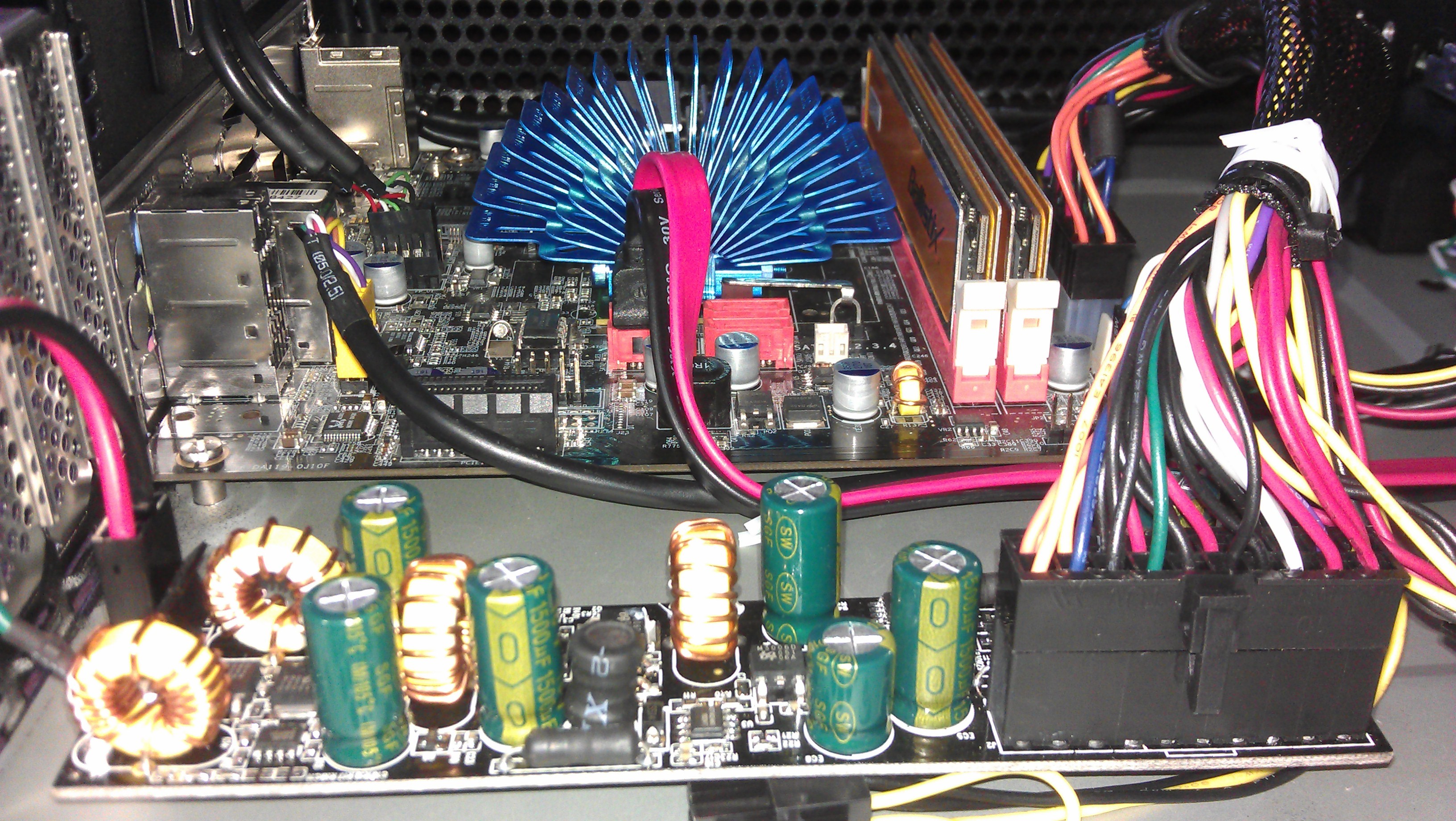

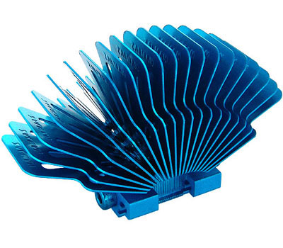

    Płyta główna Zotac IONITX-G-E (Atom Dual Core 1,6GHz + Nvidia nForce 9400M)
    Budowa HTPC z XBMCbuntu i pasywnym chłodzeniem dla filmomaniaka
    z której wywaliłem oryginalny radiator z wentylatorem, montując ładnego niebieskiego, pasywnego Zalmanka

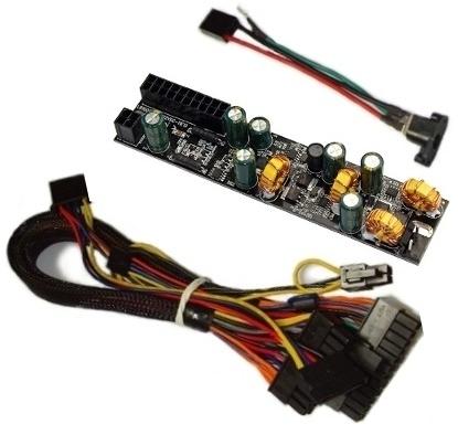

    Zasilacz mini-ITX PC DC-DC HTPC Power Supply Board 120W PSU 12V
    Zasilacz sieciowy (cegła) 12V, 10A (120W)

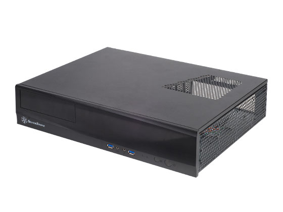

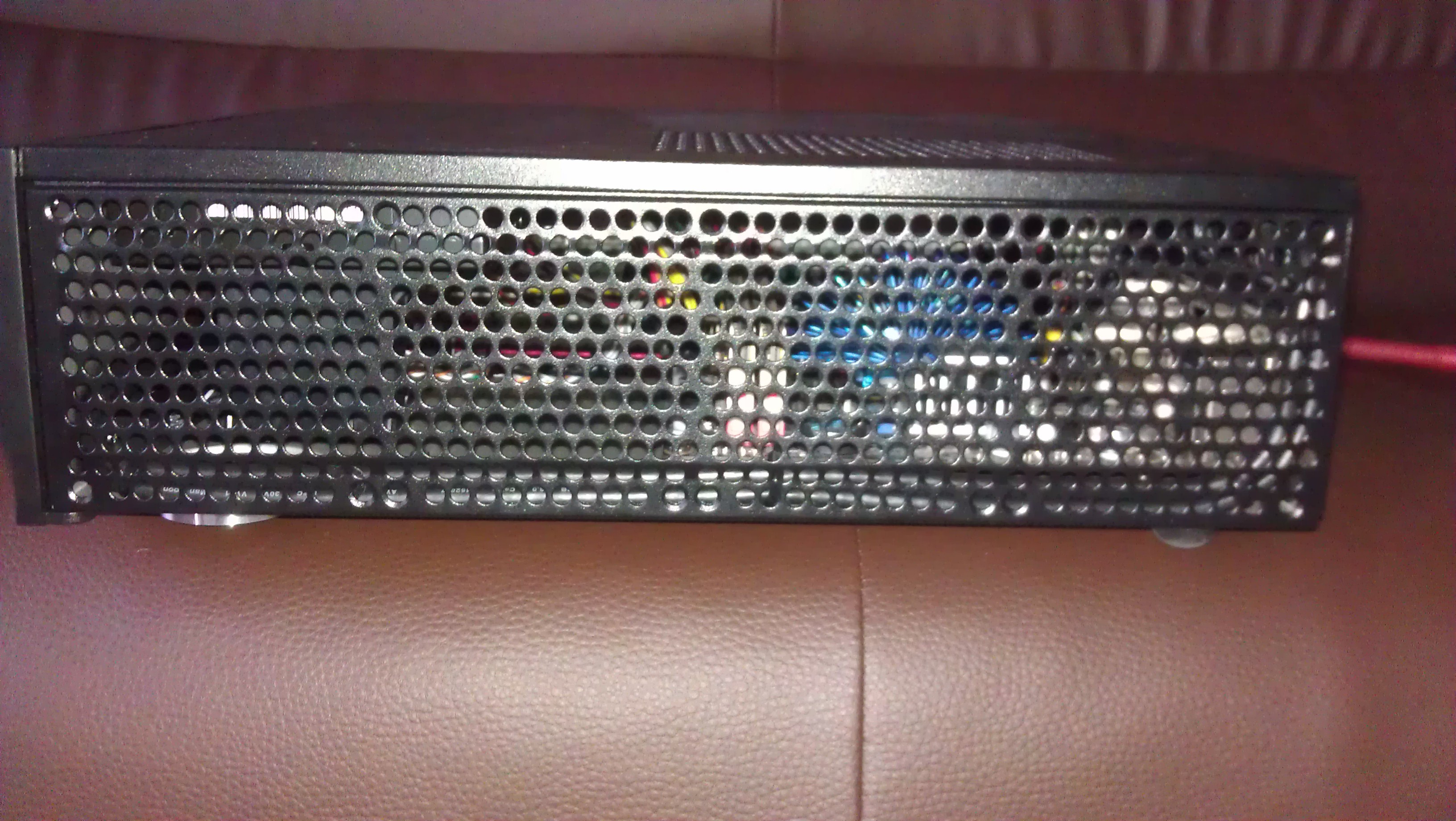

    Obudowa Silverstone ML03B MILO

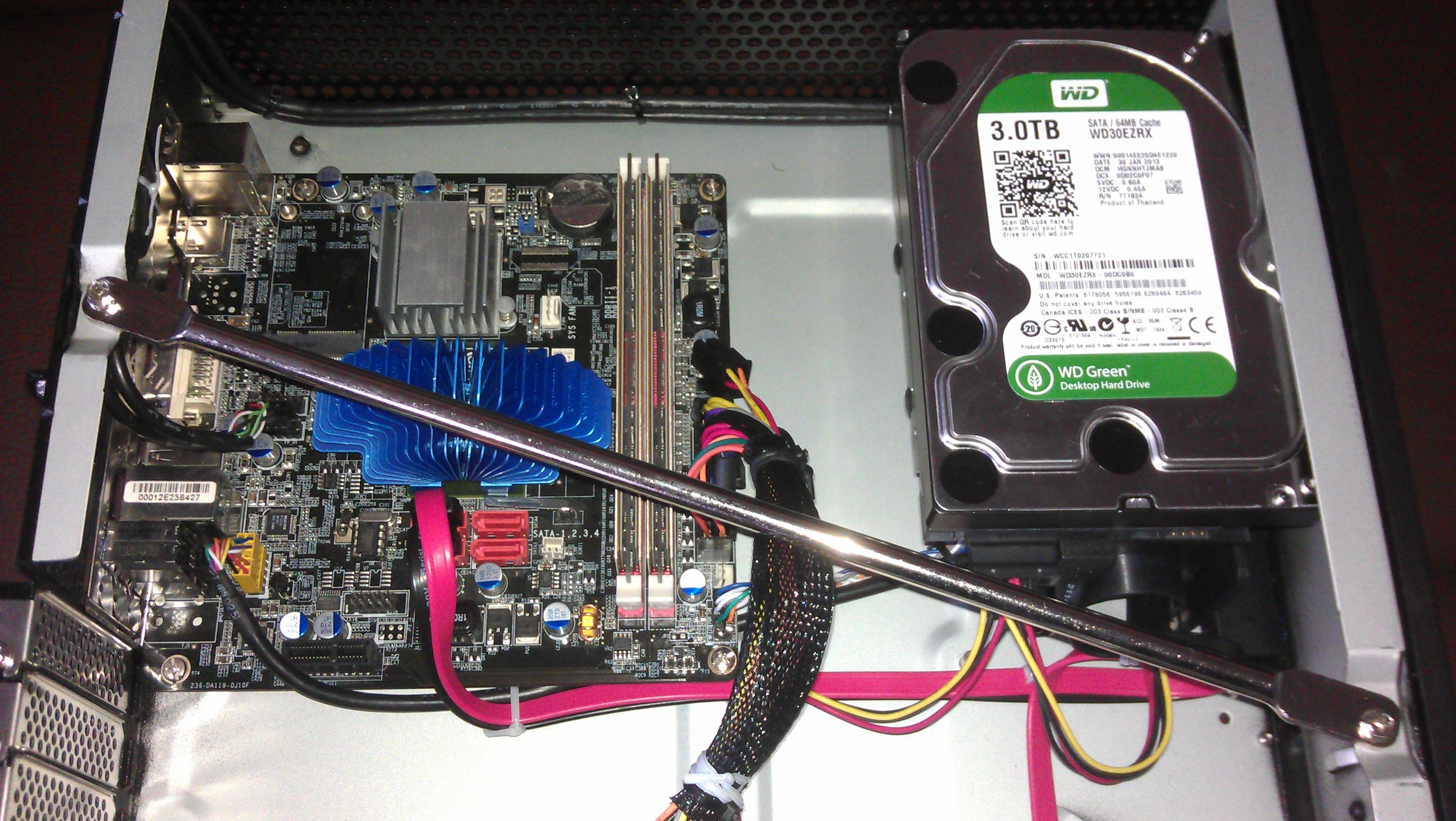

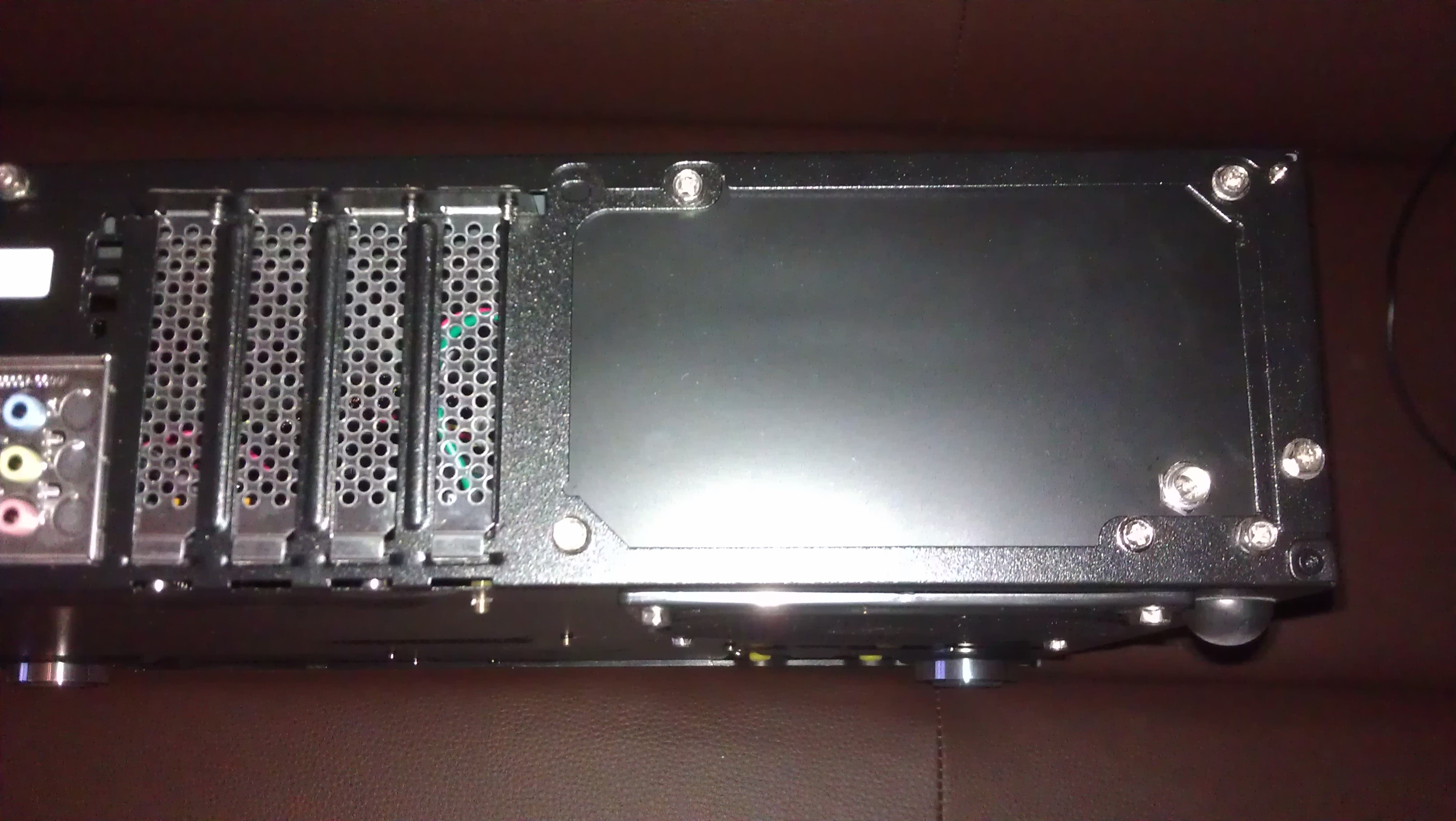

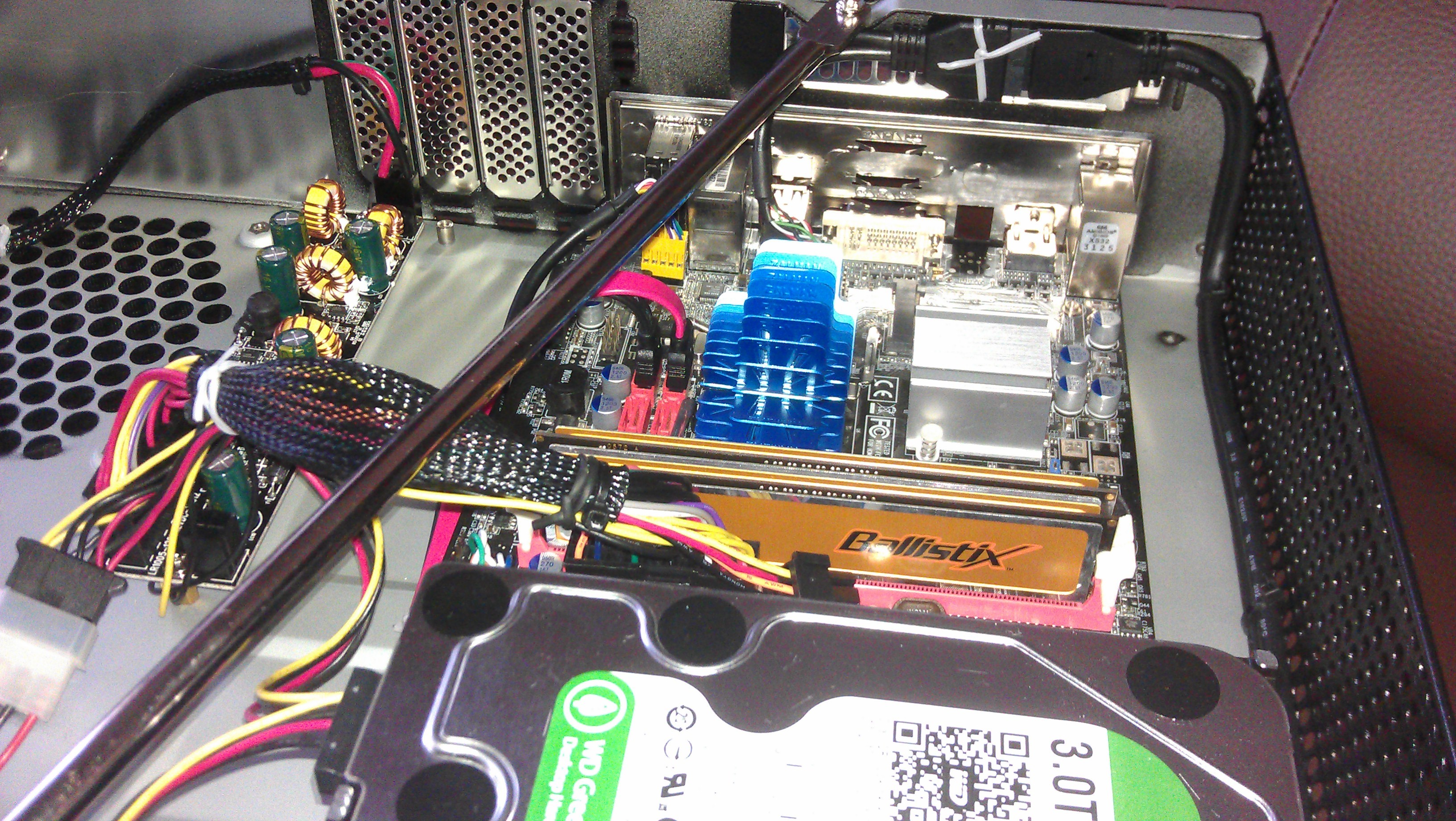

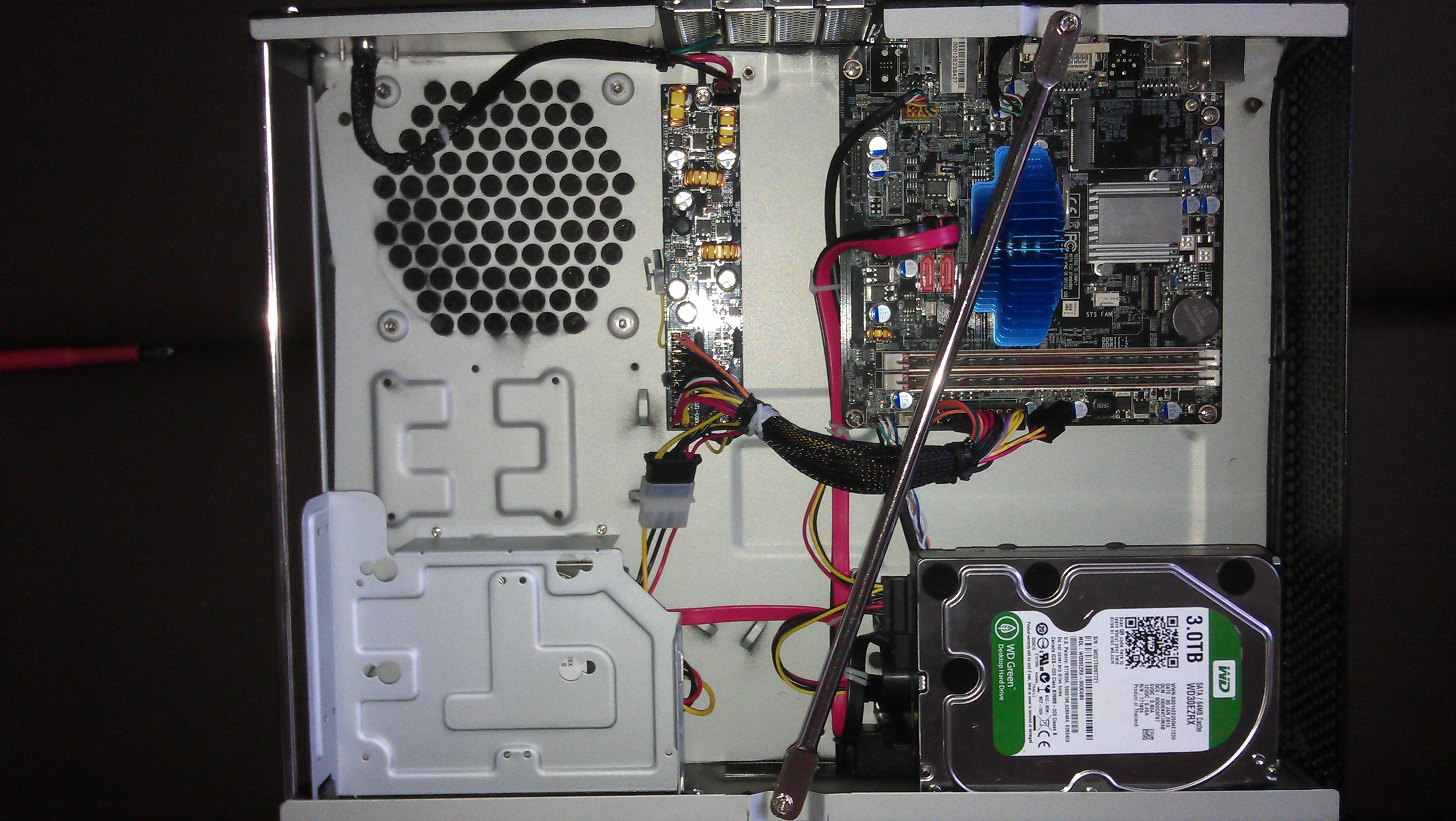

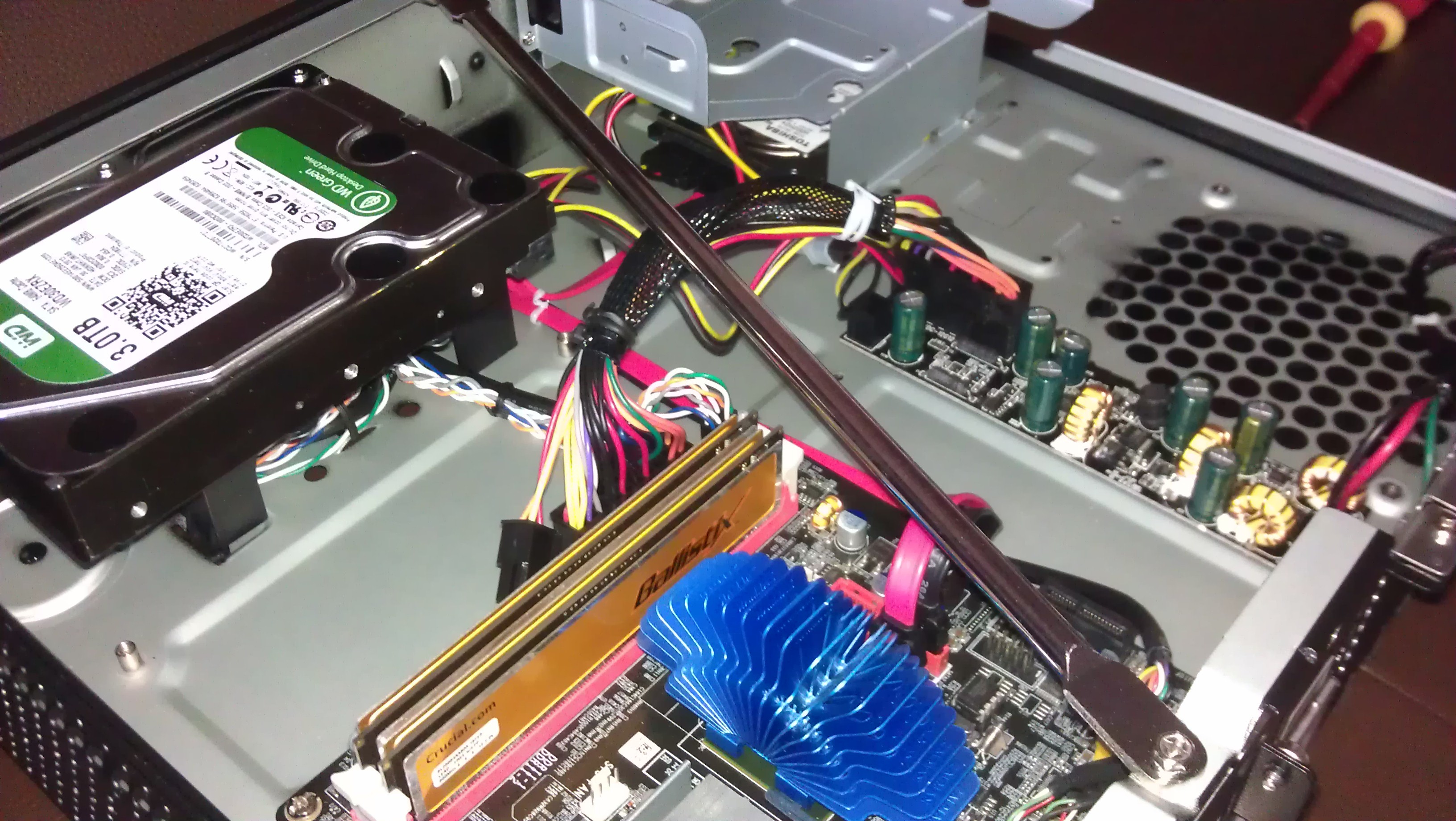

    Teraz trochę pracy, przerabiania, dorabiania, mocowania,

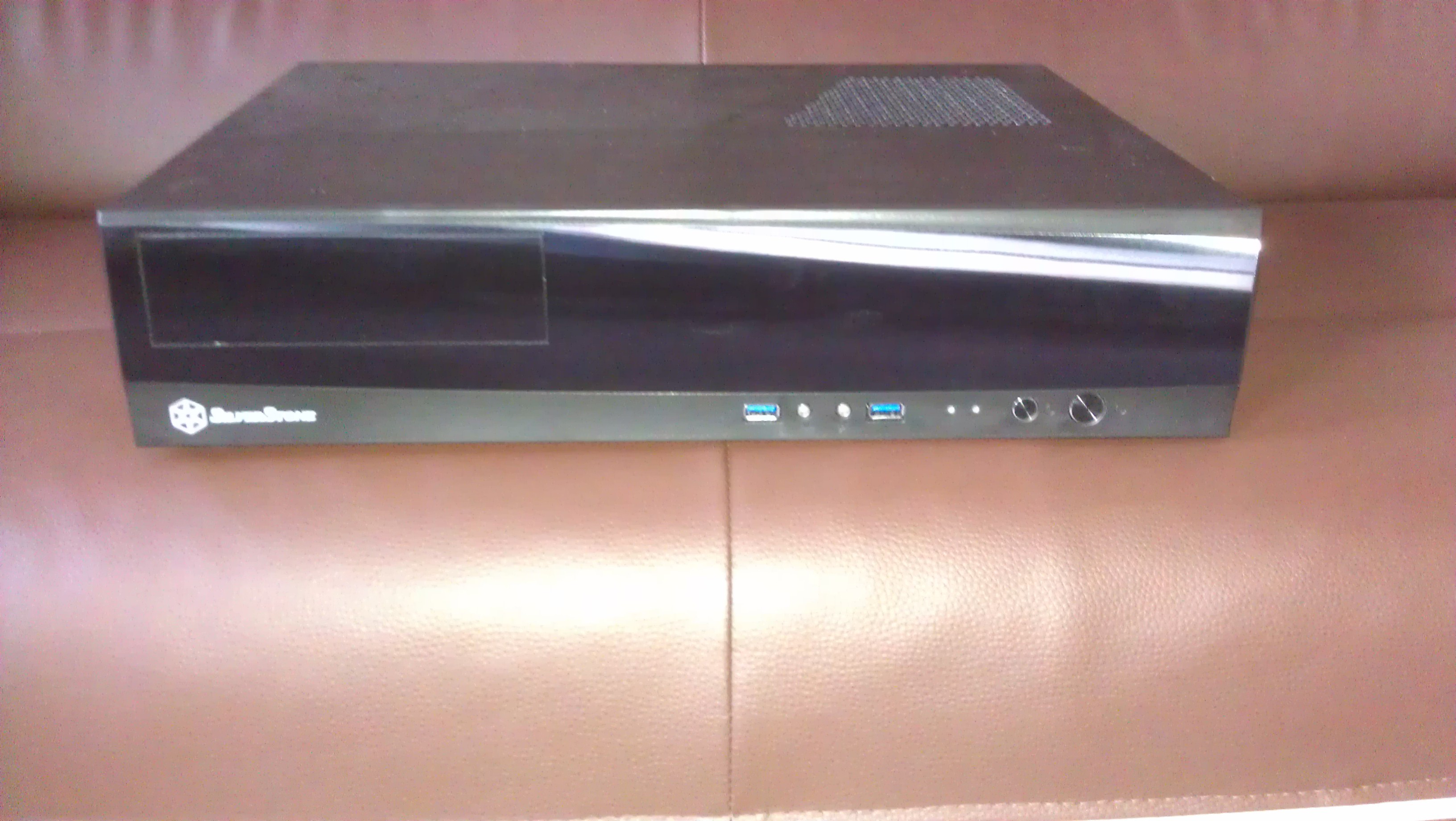

    i efekt końcowy wygląda tak:
    Budowa HTPC z XBMCbuntu i pasywnym chłodzeniem dla filmomaniaka Budowa HTPC z XBMCbuntu i pasywnym chłodzeniem dla filmomaniaka Budowa HTPC z XBMCbuntu i pasywnym chłodzeniem dla filmomaniaka Budowa HTPC z XBMCbuntu i pasywnym chłodzeniem dla filmomaniaka Budowa HTPC z XBMCbuntu i pasywnym chłodzeniem dla filmomaniaka Budowa HTPC z XBMCbuntu i pasywnym chłodzeniem dla filmomaniaka Budowa HTPC z XBMCbuntu i pasywnym chłodzeniem dla filmomaniaka Budowa HTPC z XBMCbuntu i pasywnym chłodzeniem dla filmomaniaka Budowa HTPC z XBMCbuntu i pasywnym chłodzeniem dla filmomaniaka Budowa HTPC z XBMCbuntu i pasywnym chłodzeniem dla filmomaniaka
    Cisza.......
    XBMC naprawdę odtwarza wszystko, przynajmniej to co mam.
    To prawdziwe KINO DOMOWE, bo w kinie nic nie szumi, piszczy, błyska....
    Tutaj tylko jedna przyciemniona niebieska dioda, daje znać że mój HTPC żyje.
    Miałem tylko jeden problem z automatycznym rozpoznawaniem i montowaniem drugiego dysku w Ubuntu, bo to jedna duża 3TB partycja zapisana w systemie zapisu informacji o partycjach GPT i formacie plików ntfs.
    Trzeba było przekompilować jądro dla obsługi dużych dysków GPT, ale to temat na inną historię.
    Pozdrawiam, Sylwek

    Ładnie wykonany komputer. A jak tam temperatury stoją ? A dysk cicho pracuje? Bo w sumie niedługo też będę kupował dyski z tej serii tyle że o mniejszym rozmiarze.
    Temperatury powiedziałbym w normie, obudowa jest mocno perforowana więc najwyższa zarejestrowana na CPU to 32st. ale on nie bierze w ogóle udziału w obróbce grafiki. Natomiast nvidia... hmm, tu jest gorzej: maksymalnie zagrzał się do 61st. Sprawdziłem po prostu dmuchając leciutko na zalmana by wyprowadzić gorące powietrze z pomiędzy blaszek, zaraz spadło do 31st.
    Wszystko działa, nic się nie dzieje. Szukałem informacji co do temperatur granicznych dla chipsetu graficznego i znalazłem tylko informację, że źle jest jak ma powyżej 90st. I tak jest dużo chłodniej niż przy MKV (nie wiem co ma w sobie Sumvision, ale na jego obudowie było ostrzeżenie i rzeczywiście można było na nim robić jajecznicę). Zastanawiam się, może w przyszłości włożę mu coś większego do schłodzenia grafiki.
    Jeśli chodzi o dysk, to jeden z kolejnych dysków WD green series który kupiłem.
    Po pierwsze, z żadnym z nich, nigdy nie miałem problemów, a po drugie, to są jedyne dyski jakie znam, bez głośnego chrobotania, odgłosów "wchodzenia na obroty" i innych oznak życia :-). Nie są to co prawda SSD, ale nie znam nic lepszego spośród tradycyjnych napędów.

    Zasilacze (cegła i wewnętrzny) mają dwa razy większą moc: 120W, są dobrej jakości, na dobrych komponentach, więc nic nie piszczy.

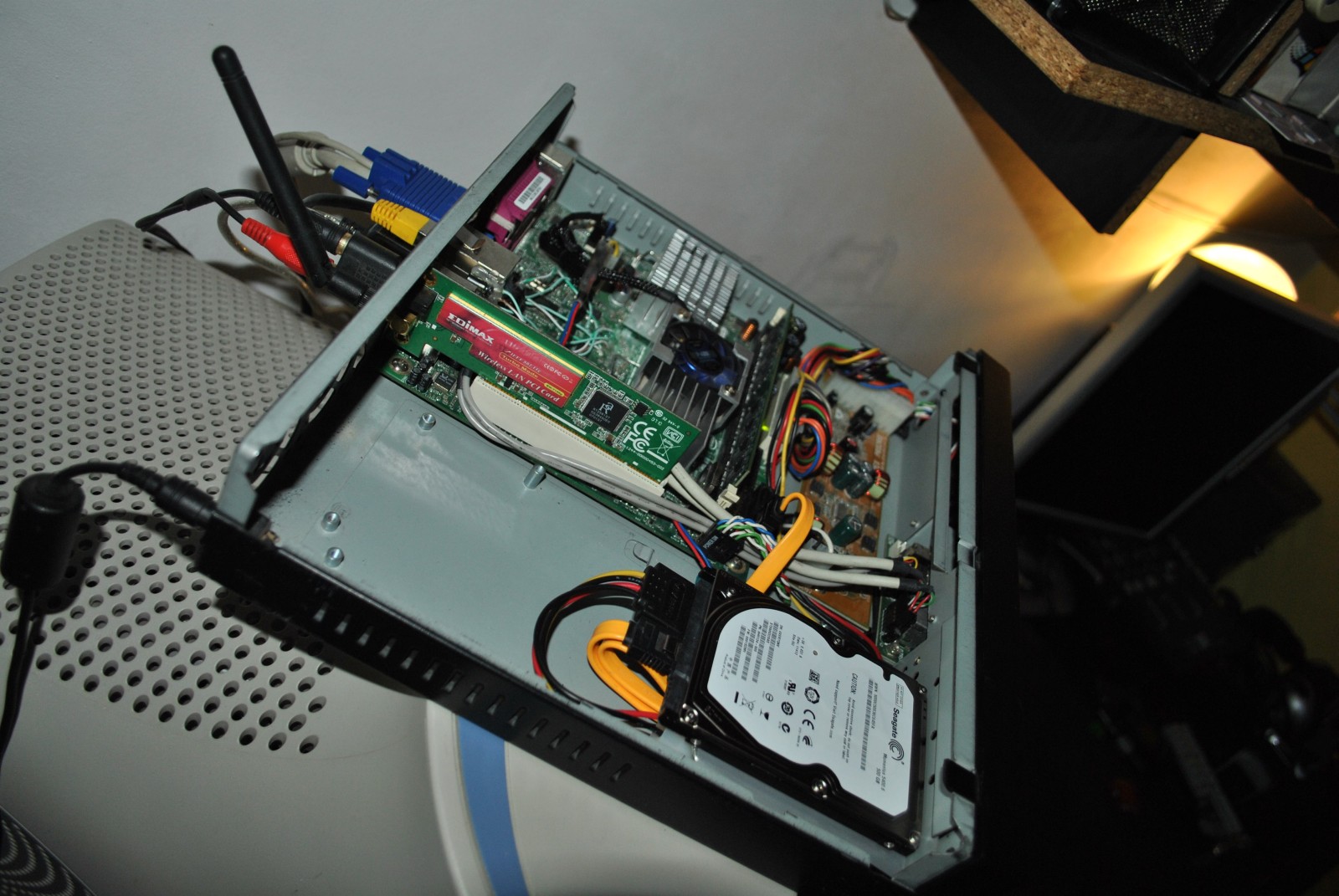

    Na totalnie płaskiej obudowie (Morex Cubid 2799) z płytką Asus AT5NM10-I, gdzie z jednej strony powietrze blokuje RAM, z drugiej w PCI wstawiona w pionie (nie przez riser) karta WiFi, z trzeciej jest blaszka od obudowy a z czwartej niewielkie dziury na boku (obudowa od góry nie ma żadnej wentylacji) Atom D510 pracuje pasywnie od dwóch lat, z temperaturą max ~75°C przy 100% obciążeniu (kompilacja jądra na 4 rdzenie).
    Przy otwartej obudowie, koło 40 stopni się trzyma, więc tak jak tu kolega ma wentylację bezpośrednio nad CPU, to wprost ideał ;)

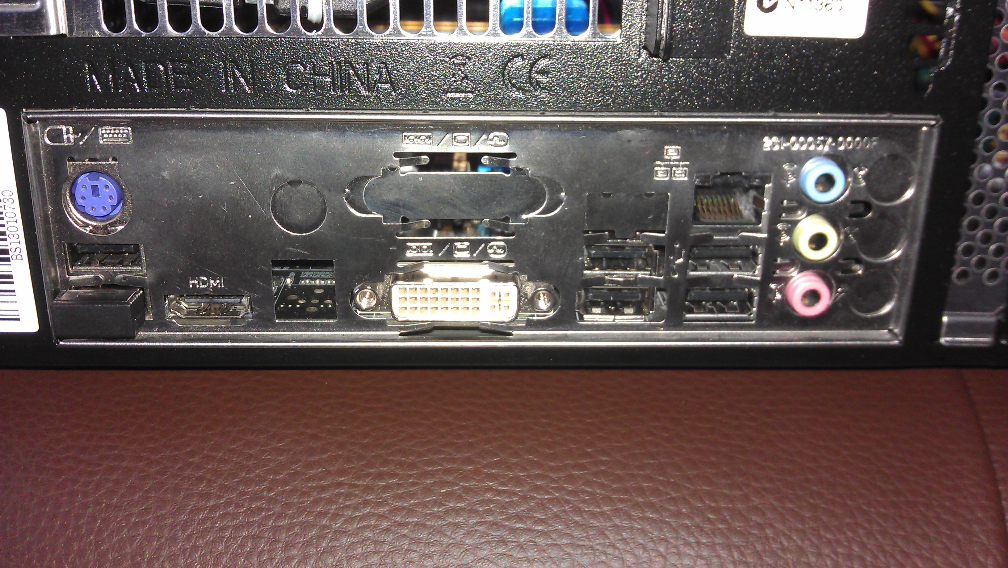

    Układ identyczny jak na zdjęciu, z tym że foto jeszcze na starej płycie, i bez drugiego (3.5") HDD pod tym 2.5.

    Byłem pewien co do tego że będę miał dwa dyski: 2,5" 250GB na system oraz PVR, oraz 3,5" 3TB jako baza filmów. Trochę bałem się kupić takiego slima, bo jeszcze nie wiedziałem jaki będzie zasilacz, jak rozwiążę chłodzenie itd. Zdecydowałem się więc na odrobinę wyższą, z możliwością włożenia standardowego napędu optycznego - ewentualnie, lub dysku 3,5" w jego miejsce.
    Moja MILO, co możesz zobaczyć na zdjęciu,ma wysokość standardowego zasilacza, czyli 8,5cm, i dosyć dużo miejsca na samoczynną cyrkulację powierza.
    Masz rację, perforacja w górnej pokrywie pomaga chłodzić GPU .... tak tak, ten niebieski zalman to chłodzi grafikę, procesor (CPU) fabrycznie jest chłodzony pasywnie, to ten drugi aluminiowy - srebrny radiator.

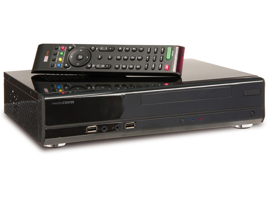

    Teraz będę ze swoim migrował do nowej obudowy - za całe 2 dyszki (!) dopadłem TechSolo TC-1000 (bez pilota co prawda, ale to RC5; pilotem można włączyć!):
    Lepsza wentylacja (otwory w bokach i górze obudowy), tylko nieznacznie grubsza, wizualnie ładniejsza no i zasilacz 120W w środku.
