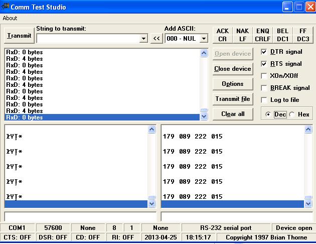

Witajcie, potrzebuję zrealizować transmisję danych z mikrokontrolera do PC. Wziąłem akurat pierwszy z brzegu attiny 2313, użyłem przejściówki na usb na chipie ch341 i napisałem kawałek programu:
Jak widać program nie jest skomplikowany. Na początek chciałem najprościej przesłać jedną cyfrę typu byte.
Do odbierania danych użyłem kilku programów: rs232tester, terminal by Tadeusz Barańczyk, comest, realterm... ale we wszystkich jest to samo.
Mianowicie odbieram inną cyfrę. Parametry transmisji są ustawione dobrze, bo jak poprzestawiam to nic nie odbieram, połączenie elektryczne też ok, przejściówką podłączałem się do sterownika lpg, więc też ok.
I dla przykładu: powyższy program (wzorowany na książce Wiązani) wysyła trzy, a w terminalu ustawione dekodowanie na decymal i wyświetla się:
gdy wpiszę, żeby wysyłał cyfrę 2 to wyświetla mi terminal:
A 25 to pokazuje:
Jakbym wysyłał nie to co trzeba, bo raczej wszystkie programy nie mogą się mylić. jakiś głupi błąd coś czuję, ale nie mogę dojść ocb i szukanie w necie tez nic mi nie pomogło (pewnie nie umiem szukać, choć zapewne nie wiem czego bo nie potrafię zdefiniować problemu). Prosiłbym o pomoc i naprowadzenie.
Dziękuję i pozdrawiam
