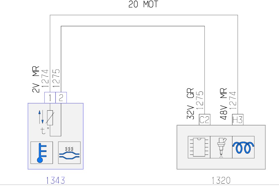

    Poszukuję informacji na temat czujnika różnicy ciśnień FAP w Peugeocie 1007 1,6 HDI 109 Km.
    Auto kupione od "druciarza" bo zaspawał rurkę ciśnienia FAP i najprawdopodobniej włożył gdzieś rezystor lub emulator.
    Wymieniłem rurkę różnicy ciśnień przywracając stan pierwotny.
    Problem że pomimo zapychania FAP ciśnienie cały czas w pp2000 pokazuje 118 mbar, niezależnie czy czujnik jest podpięty czy nie.
    Auto ma zapchany FAP i jutro wymieniam go ale chciałbym wiedzieć gdzie w komputerze edc15 ( RHS ) jest wpinana wiązka tego czujnika

    Masz rację kolego pomyliło mi się z moją 307 2.0 HDI , ten ma edc 16 (9HZ),
    To wszystko z nerwów 1007 miała być prezentem dla żony a na razie jest wielki problem

    Według pp2000 temperatura czujnika FAP (ó 100 st), Czy to oznacza że jest uszkodzony czy też muszę szukać wiązek z drutami ??

    Wielkie dzięki za schematy, niestety bez elektryka i tak bym sobie nie poradził bo okazało się, że czujnik oszukany był rezystorem w wiązce, teraz już pokazuje parametry. Auto dymiło bo uszkodzony był przepływomierz powietrza, i poprzestawiana była turbina (auto przeładowywało )
  • #8 12394409
    zawartek
    Właściwie to ostatni post do edycji. Najważniejszą przyczyną problemów był przeprogramowany sterownik z wyłączeniem tablicy DCT
