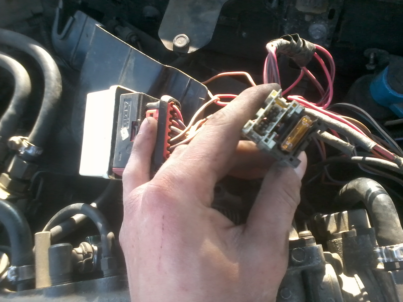

    witam potrzebna ni pomoc podczas jazdy zgasł samochód pali się bezpiecznik w skrzynce pod prawym nadszybiem (brak iskry) może ktoś mi podpowie co może być tego przyczyną oto foto: Marea 1.6 16v - przyczyny palenia bezpiecznika i braku iskry podczas jazdy Marea 1.6 16v - przyczyny palenia bezpiecznika i braku iskry podczas jazdy Marea 1.6 16v - przyczyny palenia bezpiecznika i braku iskry podczas jazdy

    Jeśli jest to 25A i przewody dochodzą do niego w kolorze czerw/czarn to pompa paliwa, wtryski, cewka...tak na początek ze wskazaniem na to pierwsze. Auto ma gas??

    brak tylko iskry czy paliwa też?

    Ja wsadziłbym żarówkę i szukał zwarcia. Tu takie gdybanie. Równie dobrze szczur mógł zrobić zwarcie po drodze.
    Takie rzeczy myślę powinny być proste dla kierowcy.
