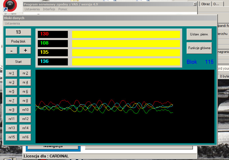

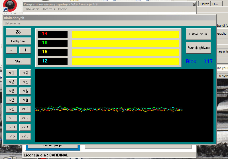

    Proszę o poradę na jakiej podstawie można stwierdzić który pompowtrysk jest do wymiany o taka padła wstępna diagnoza.
    Mam vag 4.9 czy on coś pokaże błędów nie pokazuje
    auto nierówno pracuje na wolnych i szarpie przy dynamicznym przyspieszaniu
    takie coś odczytałem
    nie potrafię dodać obrazków
    https://obrazki.elektroda.pl/5698863900_1366984701.jpg
    https://obrazki.elektroda.pl/4299645300_1366984820.jpg
    https://obrazki.elektroda.pl/8007926000_1366987064.jpg
    #2 12241966
    benyy1
    blok 23? Tam odczytujesz takzwane bipy
  • #3 12241984
    ricci40
    Witam dodałem ten 23 potrafisz coś z tego odczytać?
  • #4 12242001
    kortyleski
    raczej nie pompki, za równo chodzą.
    #5 12242075
    benyy1
    pompki dobre z nimi wszystko ok wymień filtr paliwa tylko na jakiś dobry
