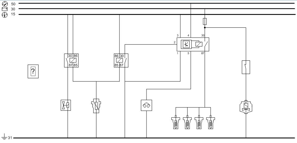

    mysle ze ma to cos wspólnego z takim wielkim czarny ustrojstwem obok małej skrzynki przy aku.bo jak to bzyknie i zgasnie kontrolka od ABSu to kontrolki sie rozswiecają.
    ten obrazek rozswietlił mi nieco droge
    Czyli ta czarna skrzyka którą wziąłem za sterownik swiec to to własnie jest jakis zespolony przekaznik systemowy a ja cały czas myslałem ze to ten
    zielony za to odpowiada

    Duża to przekaźnik świec.
    Dwa małe przekaźniki masz jeszcze.
    Podaj zasilanie na zawór i sprawdź wył. udarowy.
