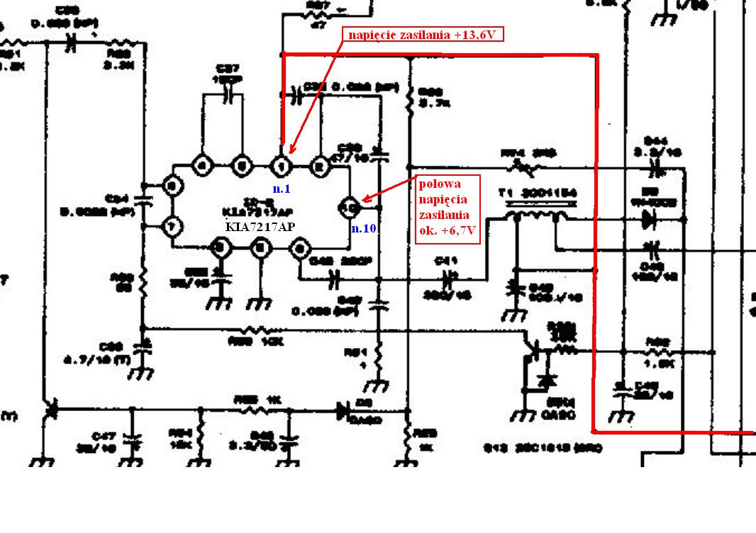

    Witam. Posiadam zwykle dwa radia-overmax alfa i Sunker elite one,antenę gp 1/4fali 30m od domu na maszcie wysokości 11m. Maszt z rurek metalowych lecz antena zamontowana na wędce. Mam przyznany znak klubowy Zulu Tango i już od kilku dni próbuje wywoływać polskie stacje i żadnej odpowiedzi. Dziś kolejny raz wywoływałem i nic,nagle kolega do mnie pisze dlaczego nie odpowiadam jak wywołuje i gość do mnie odpowiada. Problem polega na tym że mnie słyszą ale ja ich nie,na 19 jak pytam gdzie mnie słychać to w odległości 20km rozmawiam z raportem 5\9 z mobilami. W czym problem? Dodam ze kolega ma radio alan87 i antenę sirio 2008 też na tak wysokim maszcie i u niego jest ok.

    Zgodnie z tematyką działu - podpowiem, że :
    - ustaw generator sygnałowy w pozycję AM z poziomem około 0,5µV/50Ω sygnału na częstotliwości 27,1800 MHz - sprawdź z jakim poziomem odbierasz (chociaż na słuch)
    - podłącz do wtyku UC-1 sztuczne obciążenie 50Ω/4W i zmierz częstotliwości pracy nadajnika oraz napięcie w.cz. w celu przeliczenia mocy nadajnika (częstotliwość pomierzyć na kilku kanałach np. 1, 20 i 40)
    - w układzie KIA7217AP sprawdź napięcia jak poniżej

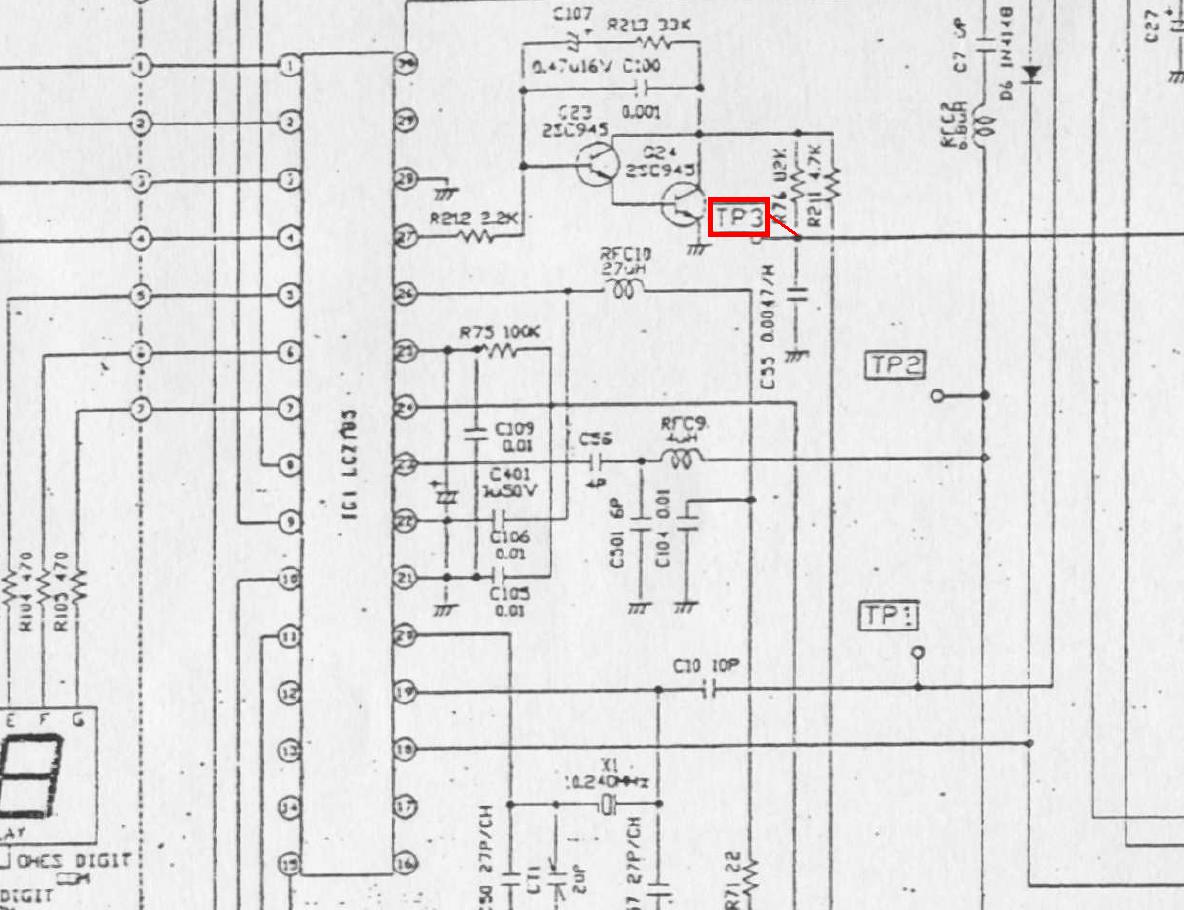

    Może "zaistnieć" również taka możliwość, że jeżeli przy pracy na ch19 jest poprawnie a na innych nie - to uszkodzeniu mógł ulec syntezer częstotliwości na IC1.
    Sprawdź napięcie na TP3 w czasie nadawania i również w czasie odbioru.
    gp 1/4 fali - wywoływanie ogólne nie słychać odpowiedzi
    Mierząc kolejno na kanałach ch1, ch20 i ch40 - w pkt TP3 - powinieneś mieć około :
    - podczas "odbierania" - +1V do +2V (ch1 do ch40)
    - podczas "nadawania" - +1V do +2,5V (ch1 do ch40)
