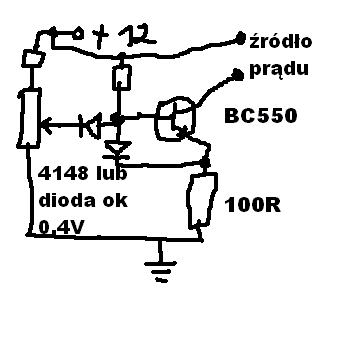

    Chciałbym poniekąd kontynuować TEN temat. Chodzi o zbudowanie jak najprostszego źródła prądu stałego. Podoba mi się ten układ na opampie
    Budowa prostego regulowanego stabilizatora prądu - poprawność schematu
    Ale jest zbyt drogi. Chciałbym zbudować matrycę led, w której będą zastosowane 111 takie stabilizatory prądu, czyli liczy się każde 10gr. Zastanawiałem się czy taki układ by się sprawdził.
    Potencjometrem by się regulowało ustawienie prądu ok. 0-20mA. Chciałbym zasilić (szeregowo) 4 led z jednego takiego stabilizatora. Napięcie raczej 12V. Na tranzystorze odkładała by się mała moc rzędu kilkudziesięciu mW. Rezystor zasilający bazę może być ok 50kΩ

    Dziwnie skomplikowany ten twój układ, czemu ma służyć dioda równolegle do złącza BE tranzystora?
    Czego oczekujesz od tego źródła, kompensacja temperaturowa jakaś jest, ale zależność prądu od napięcia zasilania będzie duża.
    Po co ci 111 potencjometrów do regulacji prądu, czy nie lepiej dać do tego jakiś mikrokontroler i sterować PWM?

    Jeśli chodzi o ograniczanie prądu dla LED-ów, bez regulacji, to całkiem dobrze może działać układ
    z 2 tranzystorów i 2 oporników (tranzystor NPN małej mocy zamiast wzmacniacza operacyjnego,
    baza do emitera Q1, kolektor do bazy Q1, emiter do masy, dodać opornik do zasilania bazy Q1).
    Ewentualnie, jeszcze mniej elementów na każde źródło i nawet z możliwością regulacji, jeśli układ
    ma mieć wiele wyjść dających taki sam prąd: ten dodatkowy tranzystor nie musi być przy każdym
    wyjściu, wystarczy przy jednym, pozostałe mogą dostawać takie samo napięcie bazy; regulacja
    jest możliwa, jeśli ten dodatkowy tranzystor będzie sterowany ze wzmacniacza operacyjnego.
    Oba sposoby mają prąd wyjściowy zależny od temperatury: im cieplej, tym mniejszy prąd - ale to
    przy zasilaniu LED-ów nawet lepiej, w upały mniejszy prąd mniej je nagrzeje.

    @jarek_lnx
    dioda równoległa do złącza BE, ma utrzymać stabilne napięcie tego złącza. W danych katalogowych tego tranzystora napięcie BE nie powinno być mniejsze niż 0,57V. Może powinienem jeszcze dać kondensator łagodzący skoki napięć. W ten sposób dioda na poziomie0,4V sterowałaby układem tj "impulsowo". Chciałbym w ten sposób uniknąć kompensacji temperaturowej, która spowodowałaby zmianę ustawionego na PR prądu.
    Ogólnie ten projekt jest częścią kontrolera, na którym mi zależało i który próbóję zrekonstruować na zwykłych podzespołach.

    Jest to schemat równoważny pierwszemu układowi w #1.

    A nie prościej byłoby użyć stabilizatora lm317 i jednego opornika ustalającego prąd?
    Myślę, że może wyjść taniej niż montowanie układu z kilku elementów, a już na pewno będzie prostsza PCB, mniej wiercenia i lutowania.

    Jeśli jest akceptowalne to, że prąd maleje ze wzrostem temperatury otoczenia, to układ z #7, ale
    bez LED-a (albo podłączony LED użyty do podświetlania czegoś - w każdym razie nie jeden z tych,
    które mają być wyłączane); napięcie z bazy Q1 (a kolektora Q2) można podać na bazy tranzystorów
    stabilizujących prąd dla przełączanych LED-ów, Q1 powinien być połączony z nimi termicznie,
    natomiast Q2 powinien być w takiej samej temperaturze, jak LED-y.
    A jeśli wymagane jest, by prąd nie zależał od temperatury, to odwrotna polaryzacja (stabilizatory
    prądu z tranzystorów PNP na +zasilania), i w roli Q2 układ LM4041-ADJ - on działa jak tranzystor
    PNP o niezależnym od temperatury i prądu napięciu emiter-baza równym -1.24V. LM4041-ADJ
    jest stosunkowo drogi (prawie 2zł brutto), ale wystarczy jeden na cały układ.

    Razem z kolegą jta, przez korespondencje pw, doszliśmy do rozwiązania zagadki. Z uwagi na konieczność regulacji prądu w układzie, trzeba by było zastosować układ z postu #20. Dodatkowo należy umożliwić regulację prądu prawie od zera, w związku z tym są opcjonalnie 3 warianty rozwiązania:
    1. Dobrać tak tranzystory, żeby napięcie w Q3 i Q4 Ueb było wyższe, niż (Q2 Ube+Q4 Uec)
    2.Podnieść napięcie emiterów Q3 i Q4
    3. Podnieść na jednej diodzie napięcie wejścia i wyjścia (masę wejścia podpiąć między R1, a diodę, w poniższym schemacie)
    Dziękuję wszystkim za pomoc.
