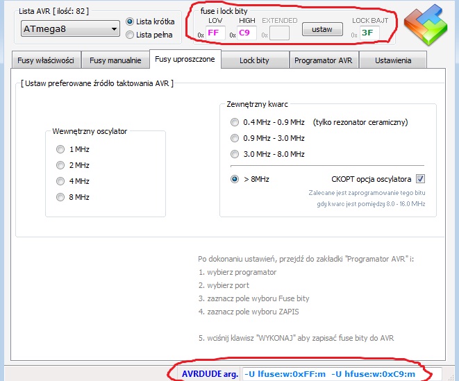

    Witam, to tak postanowiłem zamontować kwarc 14,31818MHz do atmegi 8,
    Najpierw wgrałem program do uc. Ustawiłem fusebity programem mkAVR kalkulator, wchodząc w zakładkę fusy uproszczone, zaznaczyłem w polu zewnętrzny kwarc >8MHz i CKOPT opcja oscylatora. Zaprogramowałem fuse bity, podpiąłem kwarc wraz z kondensatorami 22pf, podpinam pod atmege programator i nic się nie dzieje, nie wykrywa uC. Ale reset działa na 100%, gdyż w układzie do którego miałem zaprogramować uC dioda led się świeci, a jak nacisnę przycisk reset, led gaśnie.
    Patrzyłem już po różnych tematach i nic nie widzę ciekawego, próbowałem też z tym układem podanym w jednym z tematów:
    https://www.elektroda.pl/rtvforum/topic481561.html
    - rezystor 1k i kondensator 27pf podpięte pod xtal1.

    Reset zawsze działa, chyba, że zaprogramujesz RSTDISBL, napisz jaką wartość hex fusebitów zaprogramowałeś. Podepnij też zewnętrzny generator zegara pod XTAL. Procek powinien ożyć.

    Napisałem jak zaprogramowałem fusy. W mkavr nic się nie da rozwalić, już zmieniałem częstotliwości wewnętrznych oscylatorów i działało. Postaram się sprawdzić z innymi kondensatorami. A czy ruszyłby jeśli podepnę kwarc zegarkowy.

    Twój przypadek jakby przeczy temu co napisałeś, prawda?
    Aby powiedzieć jak zaprogramowałeś fusy przydatną informacją jest informacja o ich wartości hex, a nie to co tam klikałeś. No ale to twój problem, nie chcesz rozwiązania to trudno.

    w1941s
    Proszę bardzo: :) :
