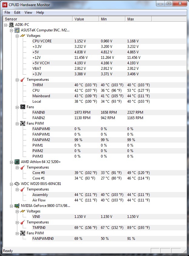

    Uruchom program HWMonitor i uruchom grę, pograj 15minut i daj screen z okna programu.

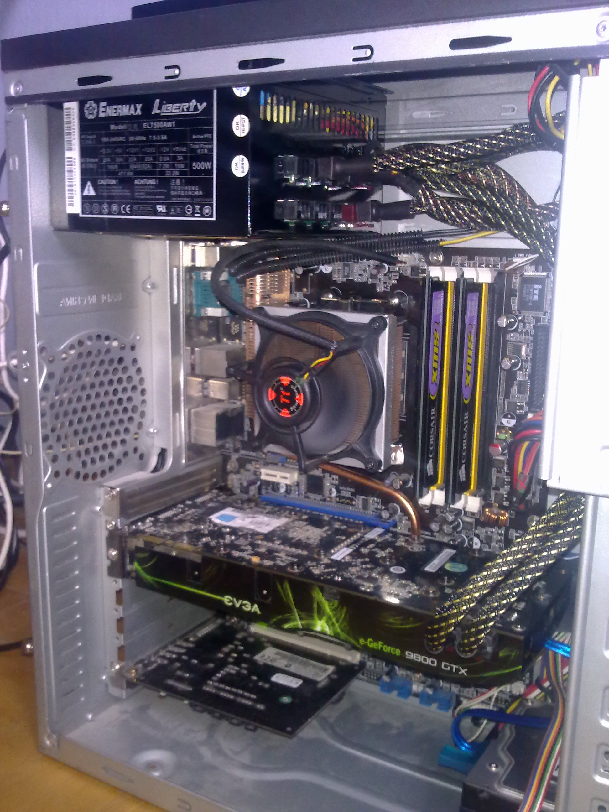

    __FlyMan__
    Panel boczny jest cały czas zdjęty ponieważ komputer się jeszcze bardziej grzeje ... Próbowałem przykręcić wentylator z przodu obudowy, ale w niej bardziej efektowny było zdjęcie panelu bocznego ponieważ z przodu nie ma z kąd zasysać powietrza.
    zdjęcie środka:

    wariato
    Załóż bok i zamontuj wentylatory z przodu i z tyłu obudowy bo w tym piekarniku nie dziwne że się to gotuje. Kartę rozbierz, wyczyść chłodzenie i kup nową pastę termo - tylko nie gluta za 2zł a coś lepszego np Arctic Silver 5.

    __FlyMan__
    jurek.adam napisał:
    Skoro z przodu nie ma "dziurek" wentylacyjnych, to można sobie odpuścić.
    Jeśli nie ma też otworów z boku obudowy, to jej zamknięcie przy dołożonym dodatkowym wentylatorze 80/92mm niewiele poprawi. Sama wymiana pasty nie pomoże na sprawniejsze odprowadzanie gorącego powietrza.
    __FlyMan__ napisał:
    Ma z kominem na procesor
    To skorzystaj z niego, dzięki temu CPU będzie chłodzony zimnym powietrzem, a nie podgrzanym przez resztę podzespołów. Dołóż też wentylator na tył - ma wyciągać powietrze.
    Ale problem jest w grafice ... jeśli dam wentylator który będzie wyciągać ... wiele to nie da ponieważ obieg powietrza będzie prowadzić górą ... od komina do tyłu obudowy .. a grafika jest na dole.

    Lukson
    Poziom 32  
    Poza forum w trakcie rozmowy z autorem dowiedziałem się, że po uruchomieniu Furmarka temperatura na karcie podnosi się o 15-20 stopni w ciągu 2 sekund.
    Taka sytuacja świadczy o niepoprawnym odprowadzaniu ciepła z rdzenia GPU. Jest to dość częsty problem w 9800GTX. W tych kartach śruby wkręca się w te same miejsca z których zostały wykręcone. Obecnie trzeba się bawić z regulowaniem siły docisku poszczególnych śrub.
