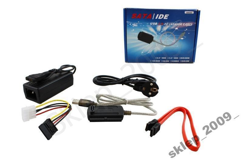

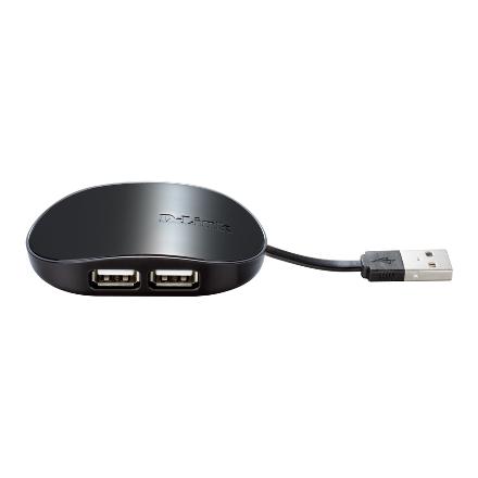

    TANIO I PROSTO :)
    1. kupujesz koncentrator USB (co najmniej 2.0) z zasilaczem
    2. kupujesz przejściówkę USB to SATA lub PATA 2.5'' do małego dysku
    3. kupujesz przejściówkę USB to SATA lub PATA 3.5'' do dużego dysku dysku
    4. kupujesz plasitkowe, zamykane pudełko w Castoramie, LeroyMerlin, dowolnym markecie – np.: na kanapki
    ...i masz co chciałeś
    dysku HotSwap :) możesz odpiąć dowolny przez wyciągnięcie wtyczki z koncentratora USB
    Rozwiązanie mało eleganckie, nigdy bym się na nie nie zdecydował ale działające jak należy. Lepiej zainwestować w większy dysk stacjonarny – 3T.
    To 500GB specjalnie Cie nie uratuje – jeżeli brakuje miejsca na 2T to 500G zapełni się szybciutko.
    Do 500G lepiej kupić kieszeń przenośną i mieś pod ręką mały storage w razie potrzeby.
    koszt około 20PLN dla jednego dysku (uniwsersalny)

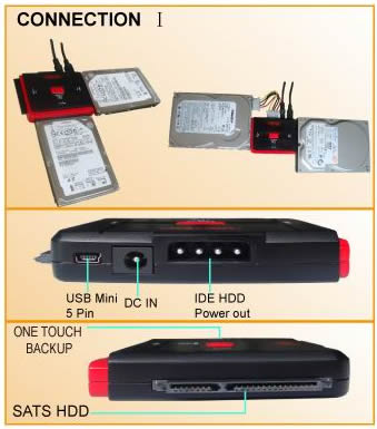

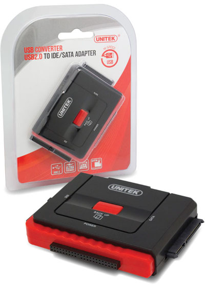

    A TERAZ INACZEJ :))
    Możesz również zastosować TO i pominąć obudowę (w wersji leżącej i mało wygodnej).
    http://allegro.pl/unitek-y-1031-konwerter-mostek-usb-ide-sata-dual-i3172236425.html

  • #7 12250705
    Tommy82
    Poziom 41  
    Opcje pierwsza w postacie tej przelotki polecam wyrzucić zdecydowanym ruchem za siebie najlepiej w punkcie utylizacji odpadów elektronicznych.
    Naciąłem sie na to kupiłem dwie jedna działała tydzień druga półtora.
