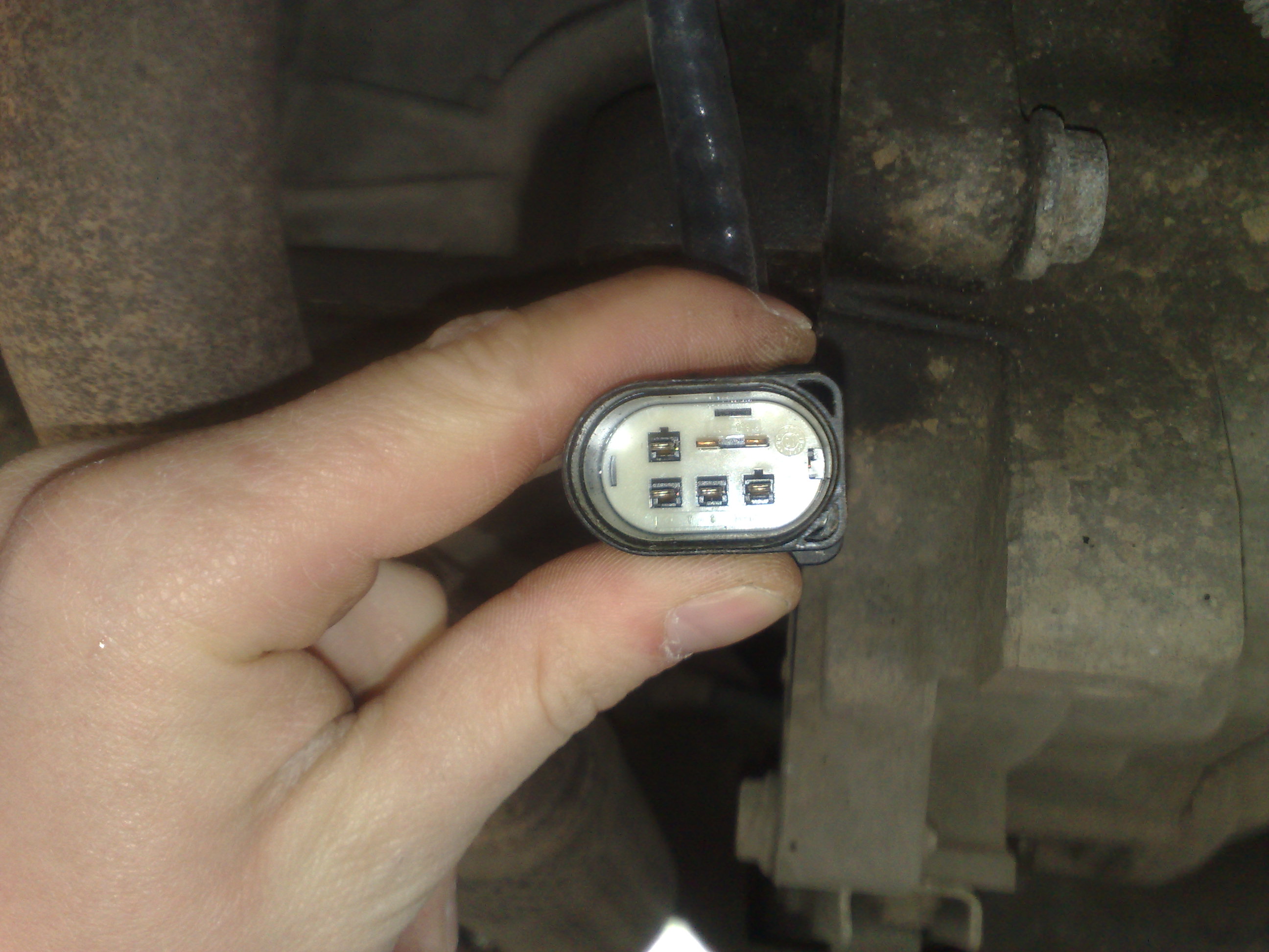

    Witam, mam problem z błędem 17604 - polski vag błędnie interpretuje jako sonda nr 2 - wg wrokshop manual jest to problem z sondą nr 1 (kiedys wymienilem sondę drugą i fragment instalacji do niej ale problem nie ustąpił).
    Zamówiłem z allegro uzywaną sonde do tego modelu i tego silnika - wszystko niby pasuje ale - wystepuje blad przerwa w obwodzie grzejnika. Nowa sonda ma jakis dziwny opornik miedzy stykami 1-5 (120) ohm, poza tym "nie widac" opornosci grzalki na zadnym z pinow. Sonda ktora mam w aucie ma opornosc 5 ohm na pinach 1-2. Zrobilem pomiary, na sondę dochodzi +12V i kluczowana masa, podpiąłem zarowke 21W równolegle do grzałki sondy starej - po wykasowaniu błędu , błąd pojawia się - ale z żarówką po dłuższym czasie(normalnie do 20 sekund, z żarówką ponad 30). Kiedys po wykasowaniu błedu na ciepłym silniku przejechalem ponad 200km bez zapaleniu check, po dłuższym postoju błąd powrócił.
    Proszę o jakies sugestie - poza tym, zeby wymienic zamówioną sondę na inną.
    Po co jest ten opornik 120 ohm w sondzie którą otrzymałem ? - w tej która jest uszkodzona nie ma go.
    Poniżej zdjęcie wtyczki sondy uszkodzonej, ta którą otrzymałem ma pozłacane piny 1 - 5 (moja 1 - 3)

    Hej! Moja odpowiedź jest prosta- zamów właściwą sondę do swego auta- oczywiście nową i nie jakiś badziew najtańszy, proponuje Bosch albo Beru.

    OK, szanowni Koledzy , sonda idzie na wymianę, czy ktoś mógłby wyjaśnić o co chodzi z tym opornikiem w sondzie która "nie pasuje" ?
    Jak sonda która ma problem z opornością grzałki wpływa na spalanie i osiągi (tak jak pisałem wyżej, przejechalem ponad 200 km po skasowaniu błedu, auto jeździło "normalnie"

    Grzałka sondy jest po to aby,możliwie jak najszybciej po odpaleniu silnika sonda miała właściwą temperaturę i prawidłowo odczytywała skład spalin,przy gorącym silniku i rozgrzanym układzie wydechowym ecu i tak odłącza zasilanie grzałki

    Wymiana sondy rozwiązała problem. temat zamykam
