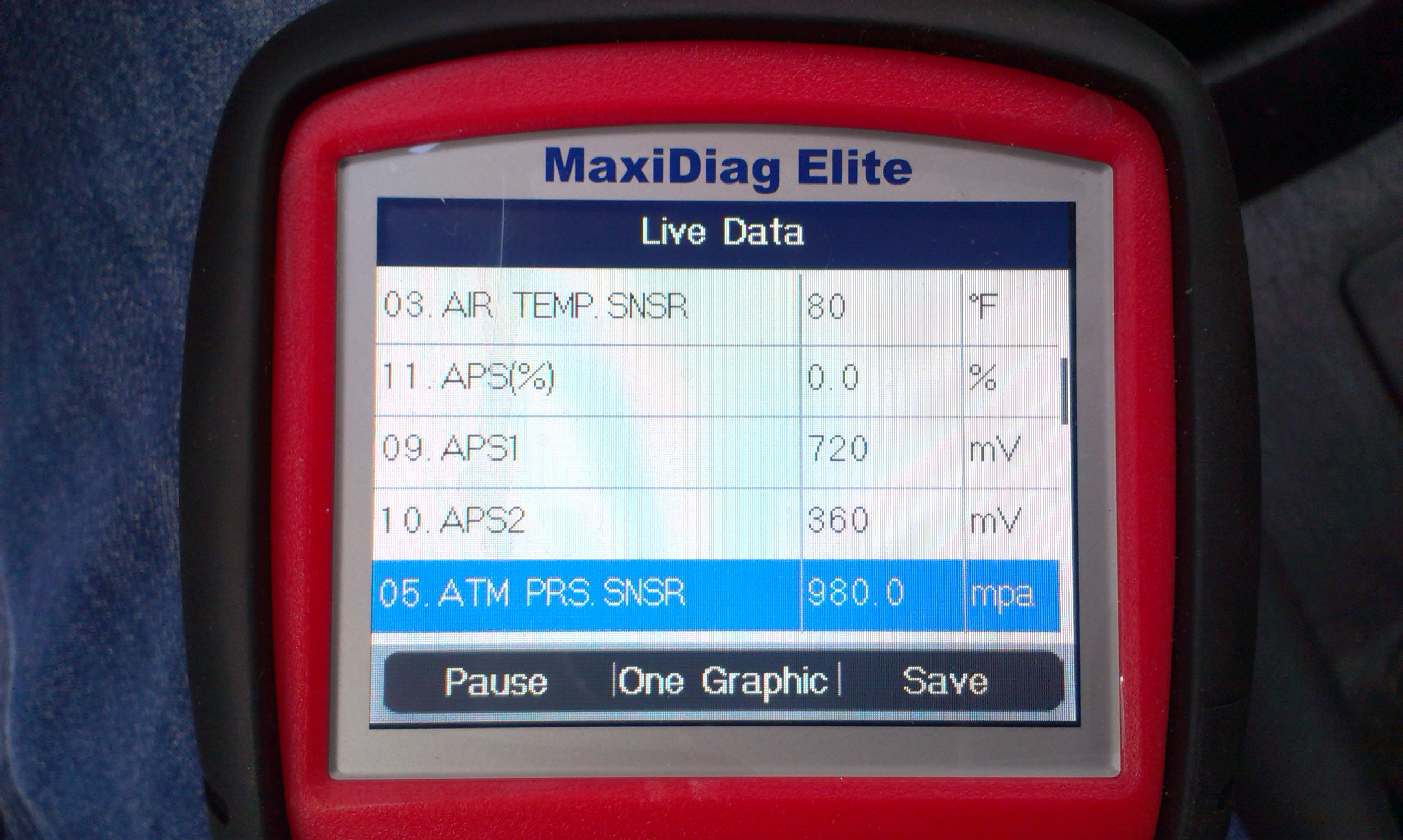

    Witam, czy wiecie co to znaczy skrót z kodów OBD2 - APS ?
    Szukałem w terminologii kodów OBD2, ale nie znalazłem jego rozwinięcia:

    Dzięki wielkie za szybką odpowiedź,
    czyli dobrze rozumiem że jest to czujnik położenia gazu (pedał gazu mam na myśli) ?

    Raczej i chyba nie. Połączenie przepustnicy z pedałem gazu sprawia, że to wartość TPS 'mówi' komputerowi jak mocno depczesz gaz.
    Na forum, któe zalinkowałem obstawiają brudną przepustnicę, błąd akcelerometru, albo padnięty czujnik położenia przepustnicy.
    Sorry, nie wiem

    Właśnie jeszcze dzisiaj podłączyłem jeszcze raz komputer i tutaj mam takie oto APSy:
    APS1
    APS2
    APS(%)
    szczerze powiem już sam zgłupiałem co to za napięcia w tych APSach :(

    Miernik, dwie szpileczki i posprawdzaj czujnik położenia przepustnicy. To jedyne co mi teraz przychodzi do głowy.
