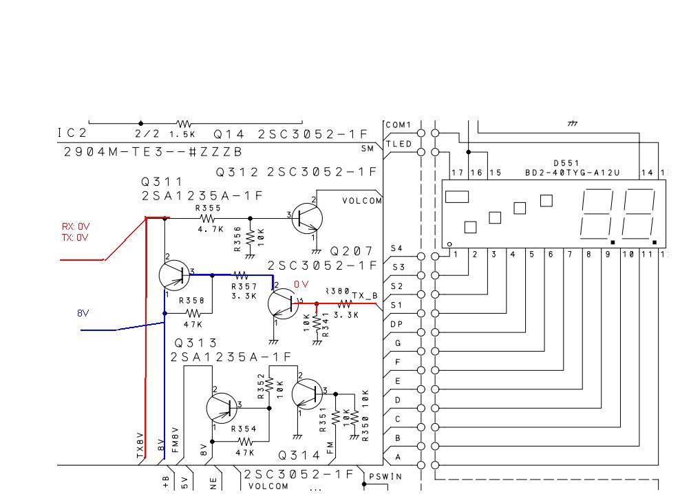

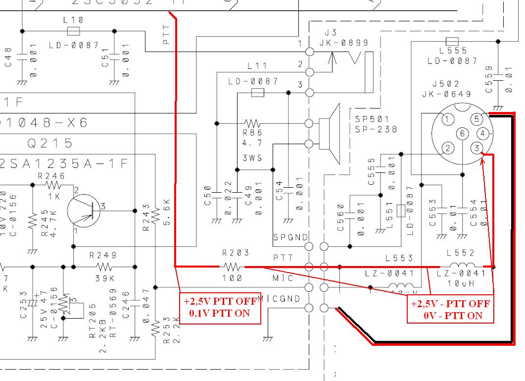

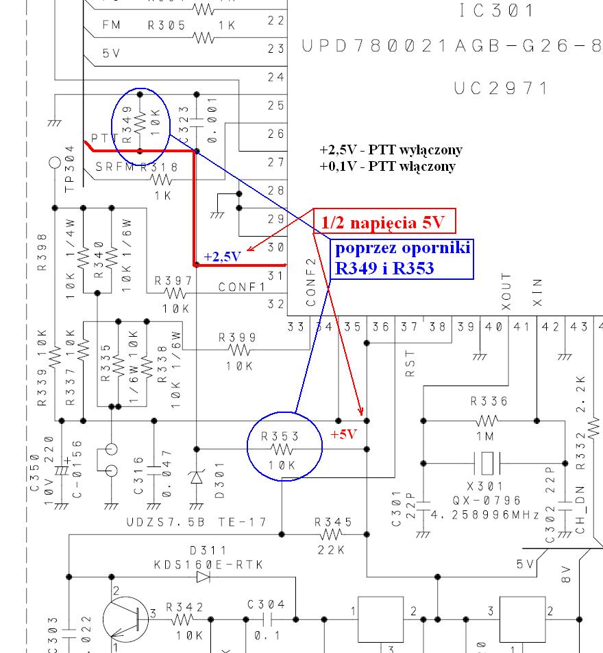

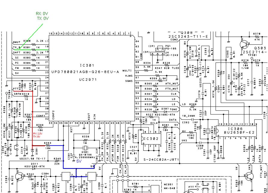

    Witam. Problem taki jak w temacie. Mikrofon, jego połączenie i połączenie gniazda mikrofonu sprawdzone i jest ok. Radio odbiera normalnie. Wyniki pomiarów załączam na zdjęciach zaznaczone na schemacie Harrego Classic bo to chyba bliźniaczy sprzęt. Wygląda na to, że powodem usterki jest brak napięcia na 19 pinie IC301 czyli na schemacie TX_B. Dziwi mnie tylko 2,5V na diodzie Zenera D301. Dioda jest na napięcie 7,5V. Proszę o pomoc i ewentualne wskazanie kolejnych pomiarów. Pozdrawiam.

    Musisz koniecznie sprawdzić czy tzw. "rozkaz" z PTT przychodzi na procesor.
    M-Tech Legend II - Brak napięcia na 19 pinie IC301, dioda TX nie świeci
    Bardzo często z powodu złego podłączenia kabelków w gnieździe mikrofonowym (czasami podają klienci napięcie zasilania) palą się - L552 i parę razy spotkałem się z tym, iż R203 (100Ω) był fabrycznie jakby nieprzylutowany.

    Sprawdź czy aby na 100% masz napięcia jak na rysunku - Twoim z wejść na n.30 i wyjść n.18 (R301) - gdzie na n.18 [0V = PTT OFF i +5V = PTT ON] .
    Sama dioda TLED to tylko procesor n.59 > R382 > TLED.

    Dziękuję za odpowiedź :) Wszystkie podane napięcia są ok, oprócz napięcia na n.18 procesora. Na PTT ON i PTT OFF jest zawsze 0V. Rozkaz z PTT na pewno przychodzi na procesor. Na nodze 59 jest cały czas 5V niezależnie od RX/TX.. Pomysły, co mogło się jeszcze uszkodzić się kończą, ale spróbuję jeszcze przygrzać hot-airem sam procesor. Może któraś nóżka nie łączy. Czy spotkał się ktoś z uszkodzeniem procesora w tych radiach? Dodam, że do czasu rozkręcenia radia przeze mnie była naklejona plomba gwarancyjna.
