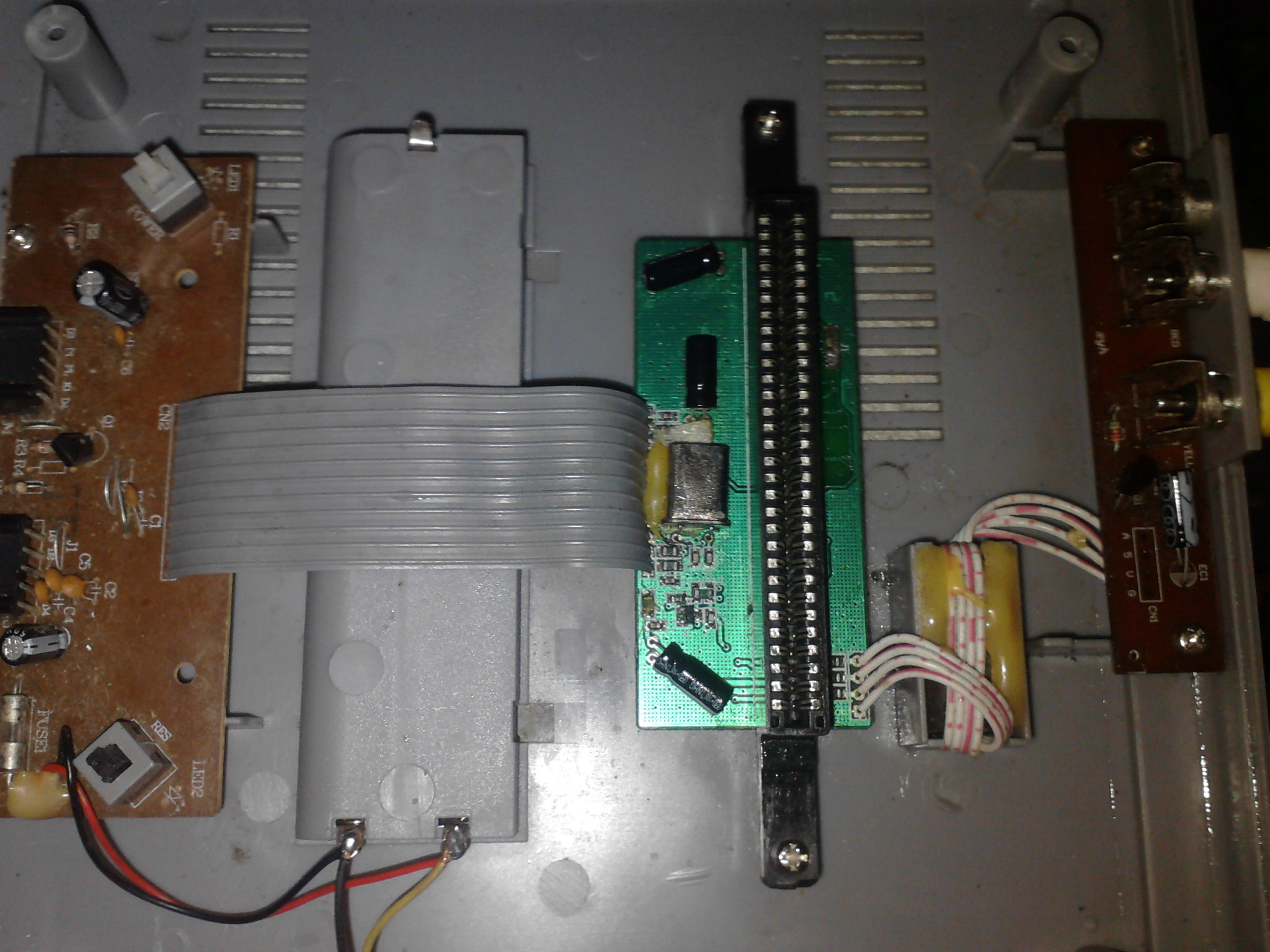

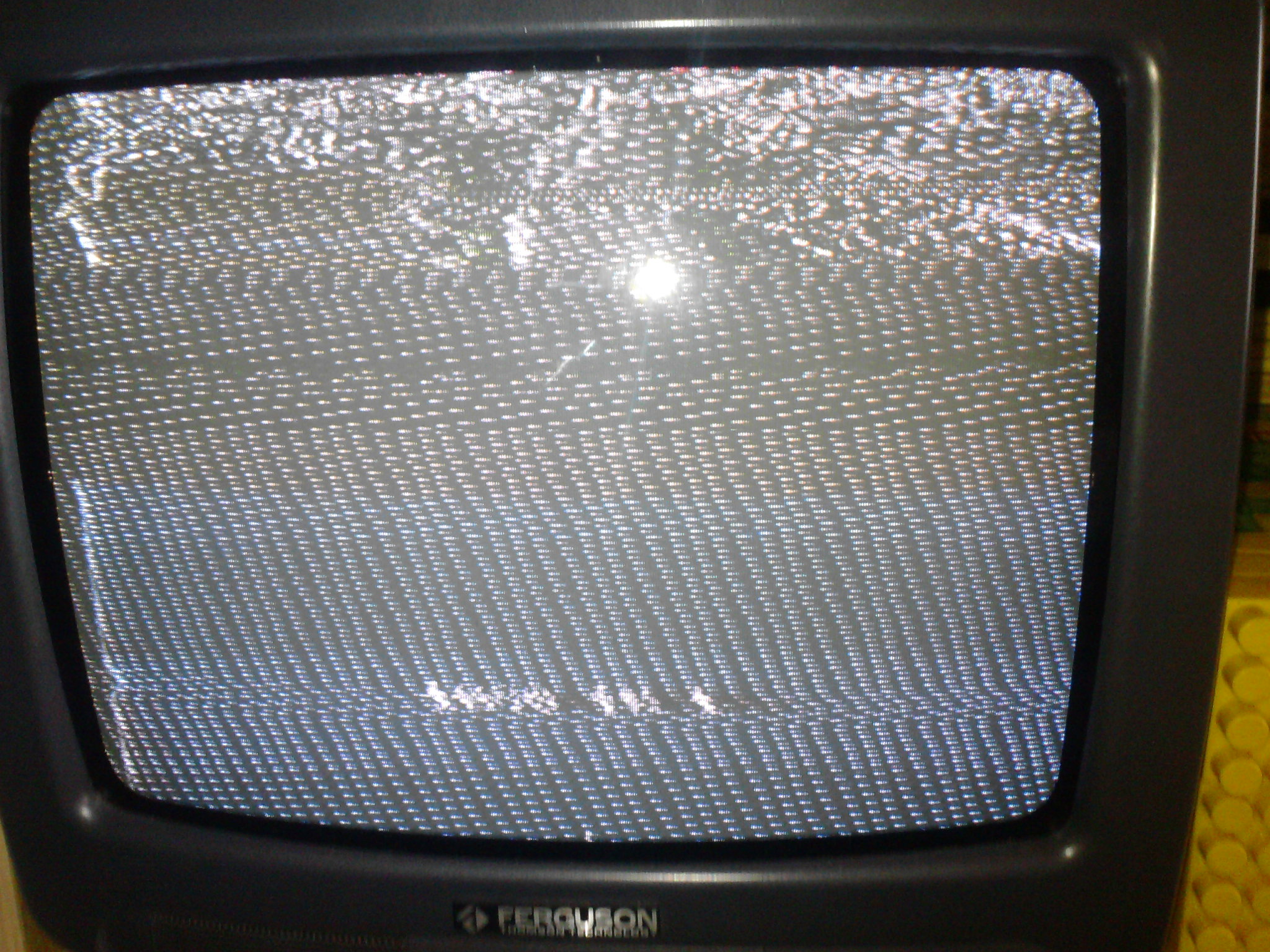

    Dzień dobry.
    Jak w temacie.
    Obraz jest za śniegiem, a zanim wyczyściłem gniazdo na kasety było dobrze. Dorobiłem zasilanie na zasilacz zamiast na 4 paluszki. Po włączeniu prąd spada o 0.10v.
    Dziękuję.
    Konsola:
    Konsola Pegasusopodobna - Obraz śnieży po czyszczeniu gniazda i zmianie zasilania
    Konsola od wewnątrz:
    Tak w miarę powinien wyglądać obraz na tv:
    A tak wygląda na żywo (nie chodzi mi o pół obrazu tu, a pół tam, bo to było jednorazowo)
  • #2 12252310
    rnd0mb
    Jeśli po czyszczeniu, to na pewno coś z gniazdem. Spróbuj je przedmuchać i ewentualnie poprawić luty. Sprawdzałeś na innych cartridge'ach ?

  • #4 12252967
    rnd0mb
    Spróbuj delikatnie podgrzać "gluta" np. suszarką. Tylko pamiętaj, z wyczuciem.

  • #6 12254204
    oj
    Glut to czarne pod spodem płytki z gniazdem - co i tak nic nie da.
    Masz brak masy na gniazdach RCA czyli zimne luty

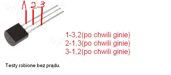

  • #8 12257739
    oj
    Do płytki z gniazdami dochodzi w.g oznaczeń:
    5 - +5V
    G - masa,
    A - Sygnał Audio
    V - Sygnał Video
    Trzeba sobie miernikiem sprawdzić ciągłość połączeń oraz zasilanie (sprawność; rdza) tego tranzystora, który jest od sygnału Video
  • #9 12263095
    dawdzio1
    Niestety urwały mi się kabelki. Zlutuję i zmierzę z prądem w konsoli. Zanim urwały się kable to sprawdziłem połączenia masy, dźwięku i obrazu Od kabla do gniazd chinch. Nie ma przerw. 5v było w kablu. Napięcie w video ok. 2,30v w audio ok. 1,30 (nie jestem pewien,bo piszę z pamięci).
  • #10 12277717
    dawdzio1
    Dlaczego jak podłączam masę z zasilacza do masy chinch to mam pionowe paski na tv?
  • #11 12279932
    oj
    A jak nie podłączasz to co masz na obrazie.
    Tam występuje jedna masa - i trzeba to sprawdzić na ciągłość połączeń na wszystkich trzech płytkach, bo taki efekt daje brak masy.
  • #12 13267437
    dawdzio1
    Jak nie podłączam to obraz mi latał: góra-dół.
    Skoro podłączam masę "z zasilacza" z masą od chinch i jest źle, to według mnie to raczej nie jest masa.
