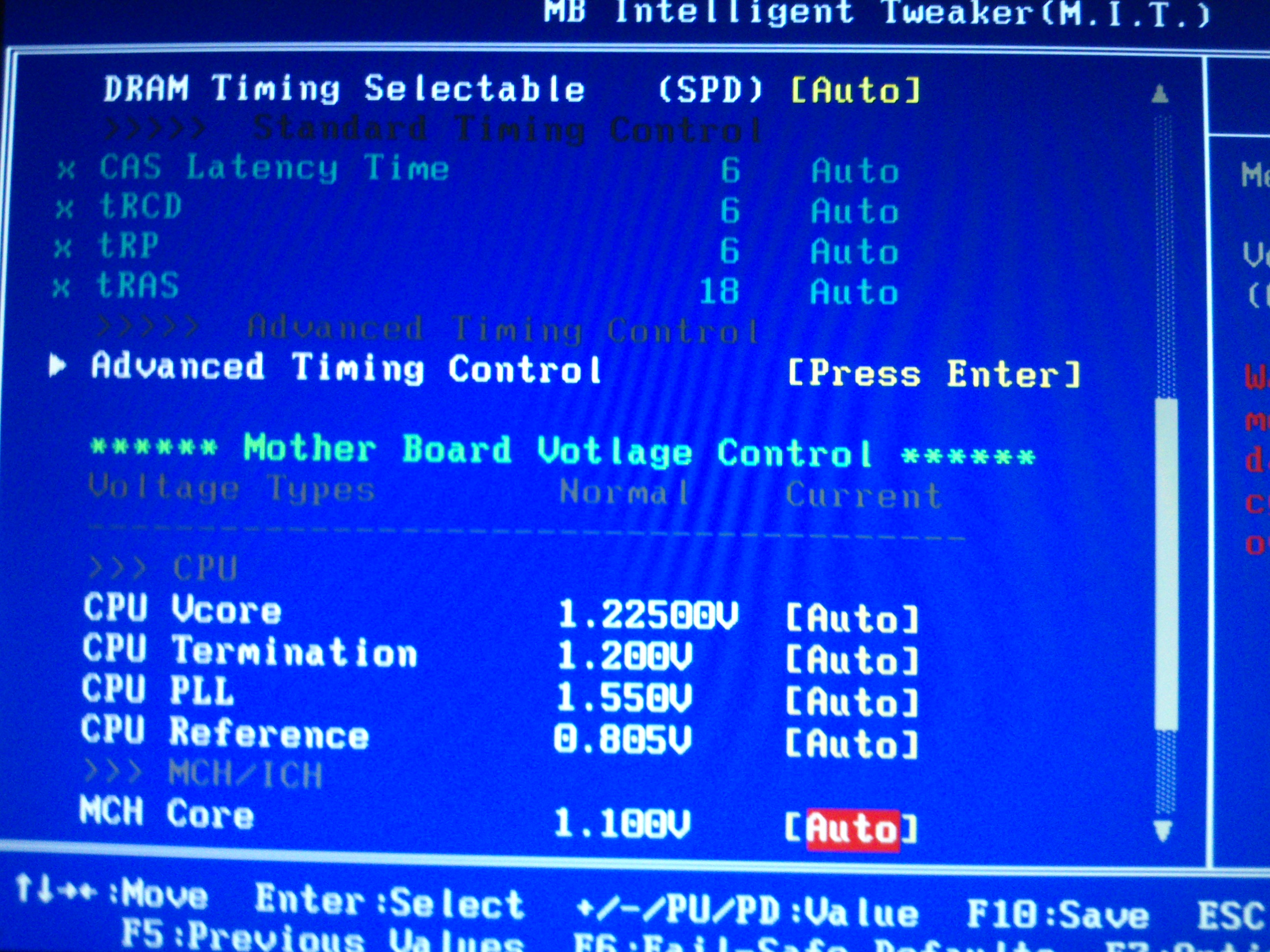

Procesor podkręciłem zgodnie z instrukcjami tego filmiku: http://www.youtube.com/watch?v=Ld0g_jZ-zzY Ogromnego przypływu mocy nie odczułem lecz jakaś tam poprawa jest.
Czy mogę zrobić coś jeszcze lub bardziej podkręcić ten procesor?

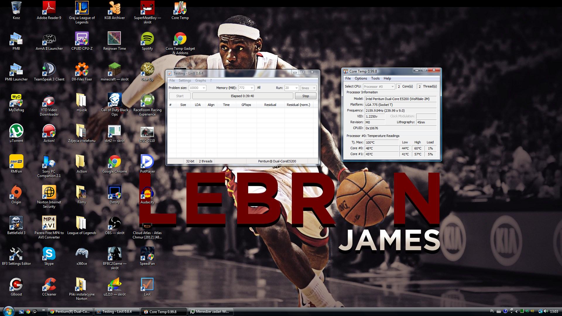

Uruchamiam ten program (Linx), startuje to ale to się nie kończy. Albo robię coś źle albo ten test ma trwać dwie godziny.

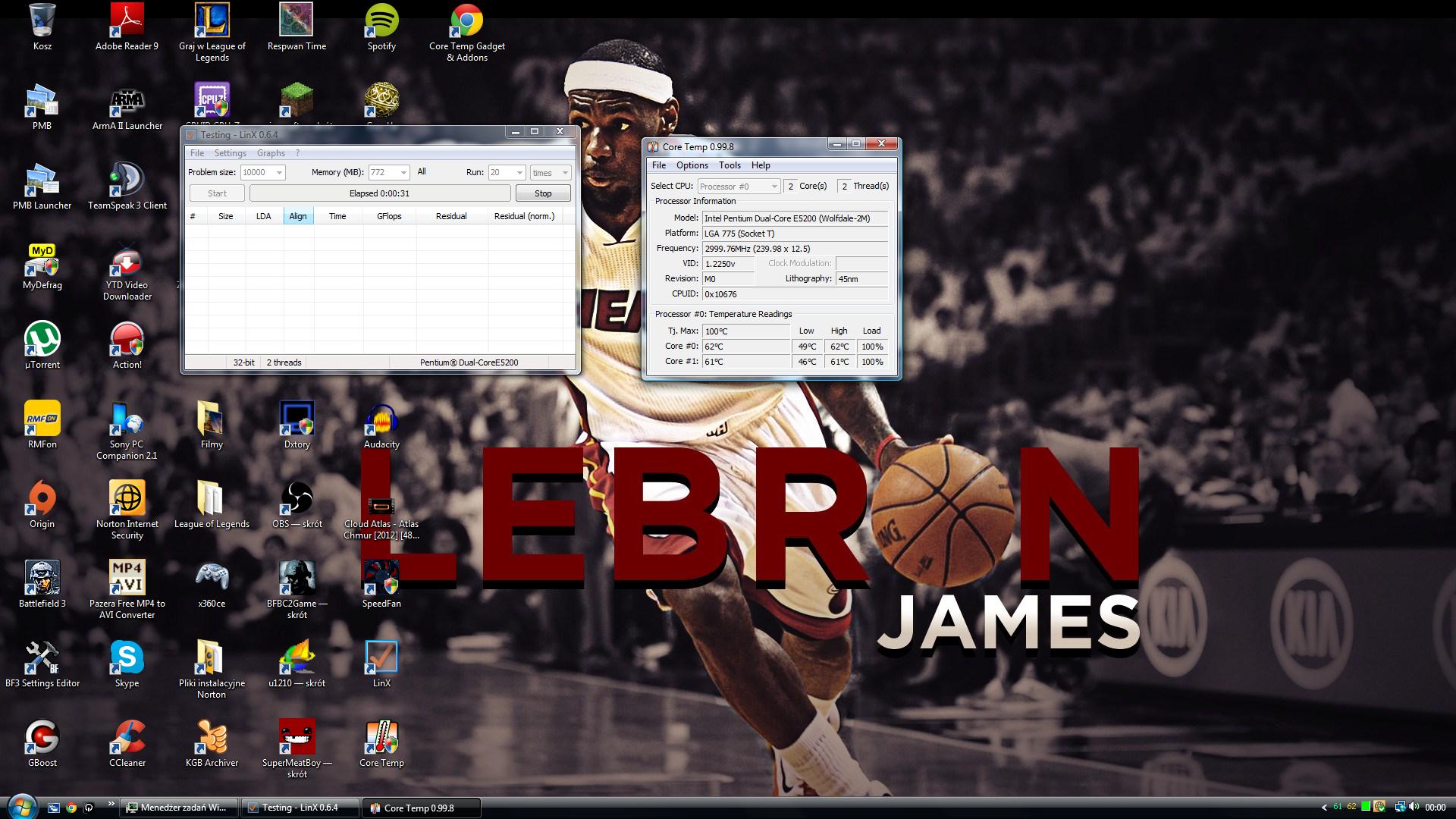

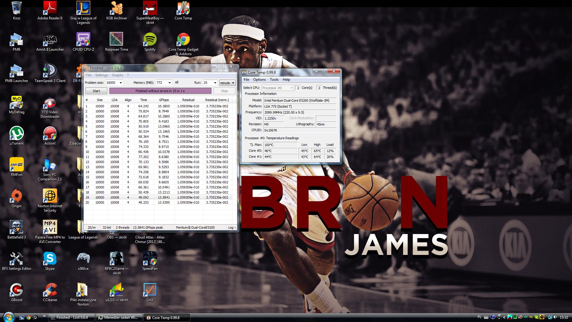

No, na pewno nie trwa on 32 sekundy - bo widzę, że po tylu wyłączyłeś poprzednio. Trochę cierpliwości. Niemniej myślę, że wystarczy, jak pójdzie godzinę, a w zasadzie kwadrans już da pojęcie, czy komp jest w miarę stabilny i czy można próbować wyżej kręcić. Tylko kontroluj temperatury - ten procek nie powinien przekroczyć 74 st. C. Weź kilka stopni poprawki na niedokładność programowych odczytów. Zrzut okna (screen) zrób po 15 minutach testu, żebyśmy mogli ocenić, czy jest OK. Chłodzenie masz standardowe (boxowe)?
Hmm ale on w sumie w ogóle nie nie liczy...
Włącz ten program z załącznika.
Wybierz Blend i zobacz czy zacznie coś liczyć, jakie będziesz miał użycie CPU.

Prawidłowo - on ma sprawdzić, czy CPU chodzi stabilnie przy maksymalnym obciążeniu. A w czasie pracy LynX tak nie było?
Test przy 220MHz (czyli 4*220=880) zaliczony. Temperatura 65C - bezpieczna, ale dość wysoka.

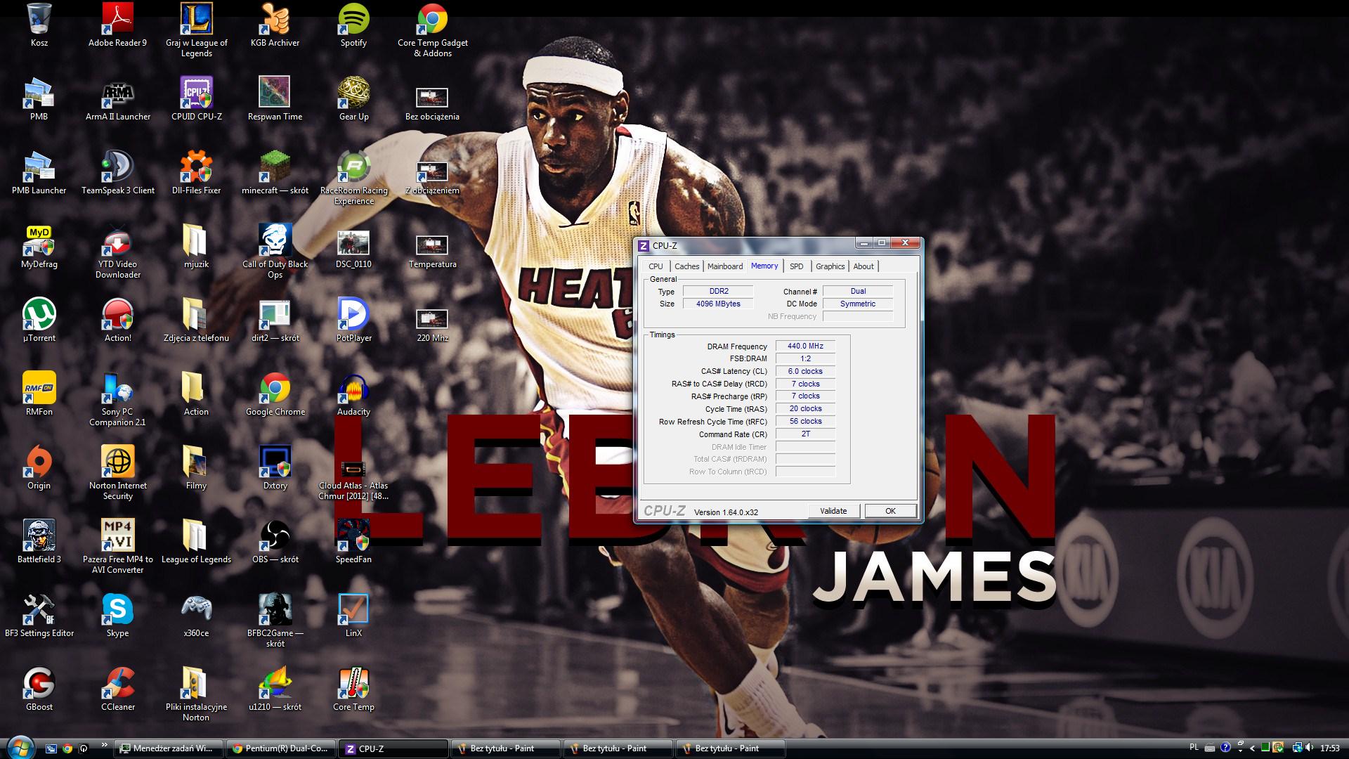

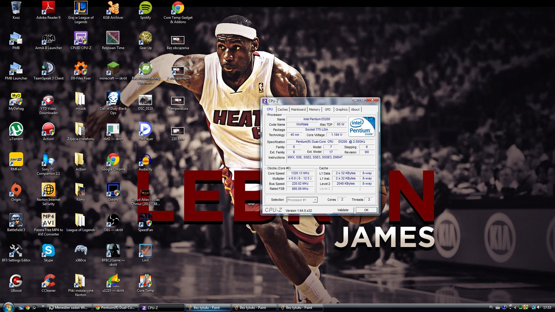

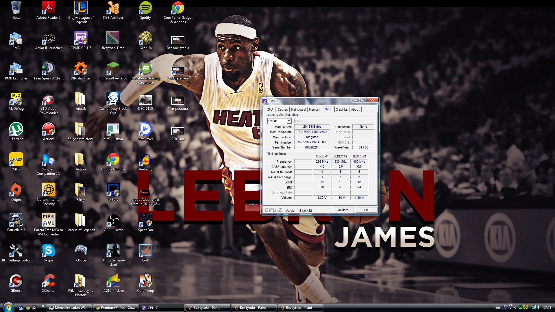

- z naciskiem na ostatnie zdanie. Zacznij od RAM. Przypomnę to, co napisał Kasek21:
Kasek21 napisał:
Daj screeny z programu CPU-Z zakładki CPU, Memory oraz SPD (dla każdego zajętego slotu) przy tym ustawieniu FSB220MHz.
Od siebie dodam:

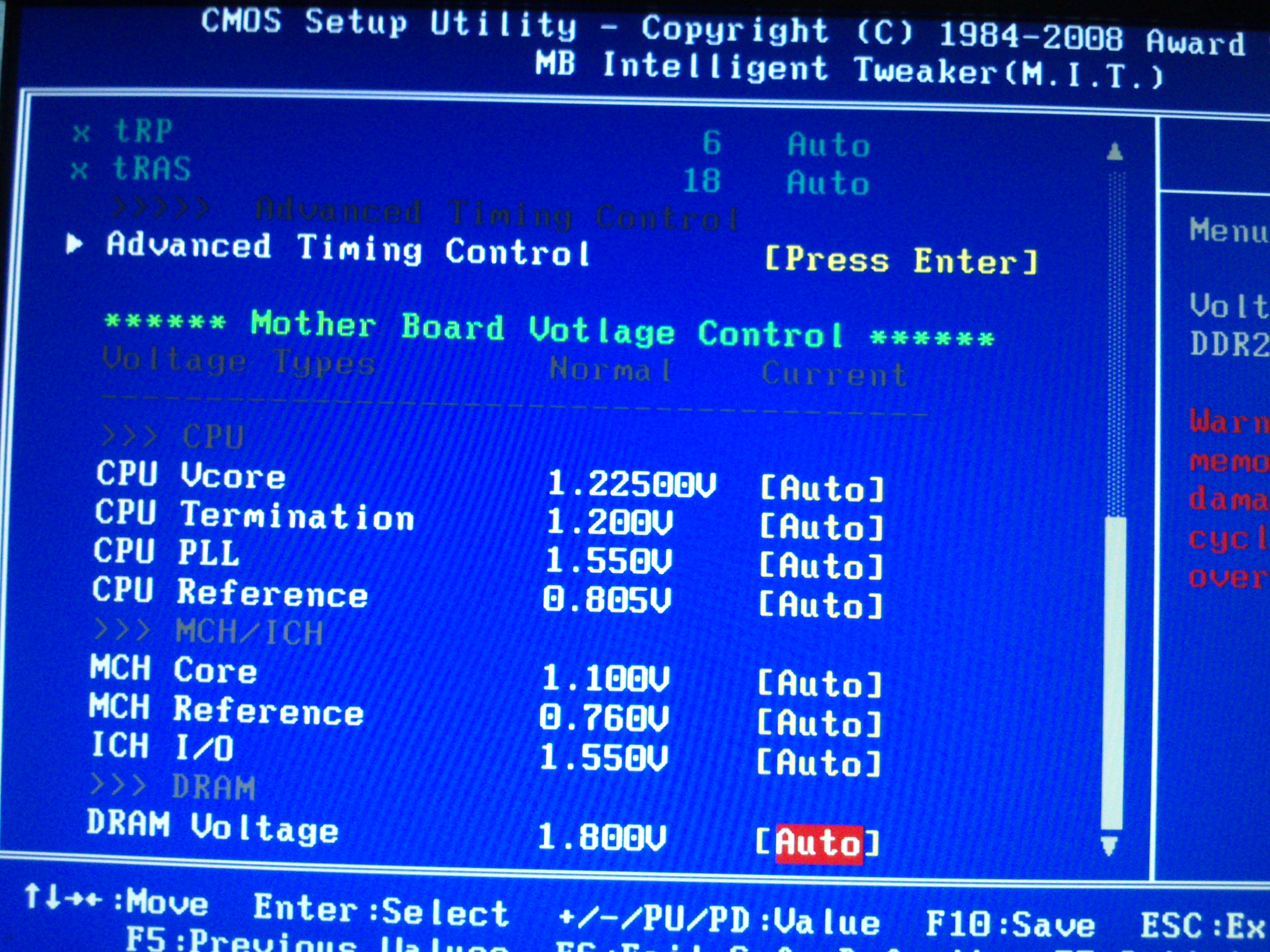

Dobrze byłoby też, żebyś pokazał (np. dodając zdjęcia) jakie dokładnie ustawienia przyjąłeś w BIOSie. Masz w końcu trochę inny model płyty głównej (i pewnie też nieco inne opcje w BIOS) niż koleś, co zamieścił filmik z YT - ten, którym się sugerowałeś.
