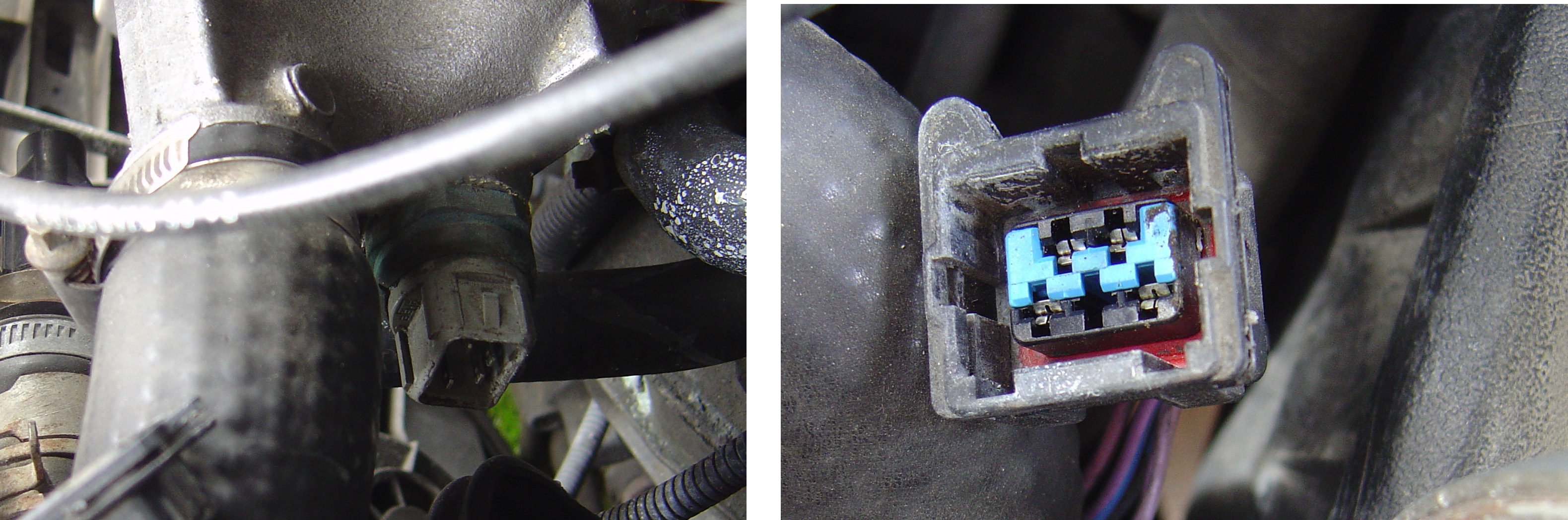

    FORD ESCORT 1996r. 1.4 benzyna(klima) Witam. Od jakiegoś czasu nie włącza mi się wentylator (wskazówka dochodzi już praktycznie do czerwonego pola - dalej nie czekałem ). Po otworzeniu maski zauważyłem że posiadam 2 kostki z czujnikami temperatury. jeden dwuprzewodowy (zdjecie1) i drugi 4 przewodowy. O ile próbowałem zewrzeć styki tego dwuprzewodowego czujnika ( i nic się nie działo) to o tyle nie mam pojecie jak sprawdzić ten czujnik 4 przewodowy a nie chce od razu go kupować. Wentylator oczywiście jest sprawny i działa jeśli włączę klimę.
    Moje pytanie:
    - jak sprawdzić czujnik 4 przewodowy
    - czy to normalne że jak zewrę czujnik 2 przewodowy to nie włącza się wentylator chłodnicy ( bo sadze że dopiero ten 4 przewodowy podaje jakiś sygnał do komputera i może dopiero się powinna włączyć)
    Może ktoś ma jakiś schemat tego czujnika 4 przewodowego

    Zdjęcia gdzie? Przekaźnik wentylatora sprawdzony?

    atckp
    Przepraszam. Zdjęcia już dołączam.
    otworzyłem zielony bezpiecznik koło akumulatora i jak nacisnę małym przekaźnikiem ręcznie to włącza się wentylator (dość szybko) a jak większym to jeszcze szybciej. Wtyczki poodciskałem ale nic się nie zmieniło. czy wentylator powinien działać zaraz po włączeniu silnika ?

    ladamaniac
    Poziom 40  
    Tym przekaźnikiem steruje czujnik 4 pinowy (między innymi). Wentylator masz jeden czy dwa, drugi z przodu chłodnicy. ford escort 1.4 klima - nie włącza mi się wentylator co może być powodem ?
    Zmostkuj piny połączone czerwoną kreską, na włączonym zapłonie.

    Witam - teraz dopiero mogłem zrobić próbę
    Otóż jest tak że jak zewrę dwa pierwsze piny to włącza się wolny bieg wentylatora a jak zewrę drugie dwa ( pierwsze pozostają zwarte) to wentylator zaczyna się szybko kręcić.
    Wentylator w aucie mam jeden ( przynajmniej nie nakryłem drugiego)

    atckp napisał:
    W międzyczasie przeczytałem na forum że jeśli wyciągnie się ten 4 przewodowy czujnik to wentylator powinien się włączyć - u mnie się nie włącza. Oraz druga rzecz - że po włączeniu silnika wentylator powinien się włączyć na pierwszym biegu od razu. czy to jest prawda?
    Oba twierdzenia są fałszywe. Po wypięciu czujnika wentylator załącza sie dopiero w tych Fordach, w których wentylatorem steruje komputer silnikowy.
    Wentylator ma się włączyć zaraz po uruchomieniu silnika jeśli jest włączona klima. Jeśli włącza się na krótko 1 i 2 bieg, to właściwie zostaje tylko ten włącznik, albo usterka mechaniczna, tzn. na przykład spadnięty wirnik z pompy wody, lub niedrożna chłodnica. Jutro spojrzę dokładnie na schemat. W razie czego możemy zmiażdżyć ten temat któregoś popołudnia.
