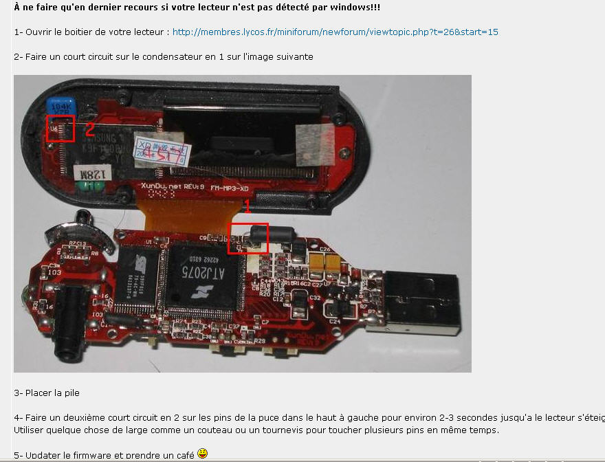

    Producent Wilson Co. Ltd. lub Sunkist (HK) Limited (china) sprzedawany jak ciepłe bułeczki na Allegro.
    Szukam pilnie firmware w wersji 3.0.42.0002 (2004/12/13)
    zawiera polskie menu i ma FM dwuzakresowe.
    Rozjechał mi się po 2 dniach urzytkowania.
    Objaw jest taki że po włączeniu sam się przemieszcza po ikonach, nie wyłącza się i cały czas jest włączone podświetlenie.
    Wiesza się itp..itd..
    Mam firmware do Pen Drivea bez radia w wersji 3.0.41. ale to mnie nie urządza.
    Proszę o wsparcie, może ktoś nabył to cacko i zrzuci mi firmware.

    Przepraszam,że wstrącam sie tu z pytaniem ale mam taki podobny MP3 chinski wyrób z dyktafonem i radiem 256Mb.Klient ustawił wygaszacz ekranu na 1s i teraz jest tak ,że uruchomi się pokaże się napis MP3 PLAYER idzie pamperek z listem do skrzynki trzy ikony i koniec odtwarzacz się wyłączy,wszelakie kombinacje klawiszy nic nie dają wyjęcie akumulatorka tez nic nie daje.Pytanie moję brzmi czy da się coś zrobić,czy tylko przeprogramowanie przez port USB,myślałem ,że jest coś takiego jak przeywróć ustawienia fabryczne ale chyba nie ma takiej możliwośći?

    Ich jakość jest OK tylko są błędy w sofcie -> firmware.
    Nie ma -> przynajmniej ja nie wiem o tym - opcji ustawień fabrycznych
    Twój przypadek to również problem flash-a.
    W instrukcji obsługi powinien być nacisk na to aby:
    Nie wyjmować Pena z portu USB i nie podłączać/odłączać słuchawek w czasie gdy on pracuje !!!
    Dokładnie przeczytać instrukcję obsługii !!!
    W moim przypadku W98SE również soft załączony do Pena ma problemy,
    Sound Convert Tool - nie działa.
    MP3 Player Disk Tool - nie działa lub działa czasami
    MP3 Update Tool - nie działa lub działa czasami
    Ogólnie sprzęcik zachowuje się niestabilnie i jest wrażliwy na spadek napięcia baterii, wskazania piktogramu nie są dobrze dopasowane.
    Telo -> Sformatuj pamięć UWAGA: tylko na FAT
    Uwaga również na wirusy !!!
    Pliki MP3 muszą być sprawdzone i formatu które czyta urządzenie !!!
    Doszedłem do wniosku, że jest to MU623 produkowany prawdopodobnie przez Sunkist (HK) Limited (made in China)

    Fakt u mnie po miesiacu przestal odtwarzac MP3 ale cala reszta chodzila DyskUSB i FM wiec pokusilem sie o update softu do nizszej wersji tej na plycie (radio mi nie potrzebne) no i sie wyj..... I co dalej n ic nie dziala a softu nie uswiadczysz na siec Ma ktos jakis pomysl?

    Ja swojego nie naprawiłem i musiałem odesłać czekam na nowy.
    Chodzi o to że nie ma softu do zgrania oryginalnej wersji lub jest ale nie można tego dorwać.

    A mi playerek padł po paru dniach, tak po prostu.
    Po włączeniu pojawia się komunikat "Data error please reset" , ale nie mam pojęcia jak to zresetować/sformatować.
    Na stronie producenta nie ma nawet wzmianki o tym jak to robić.
    Czy jest jakiś programik/sposób na to?
