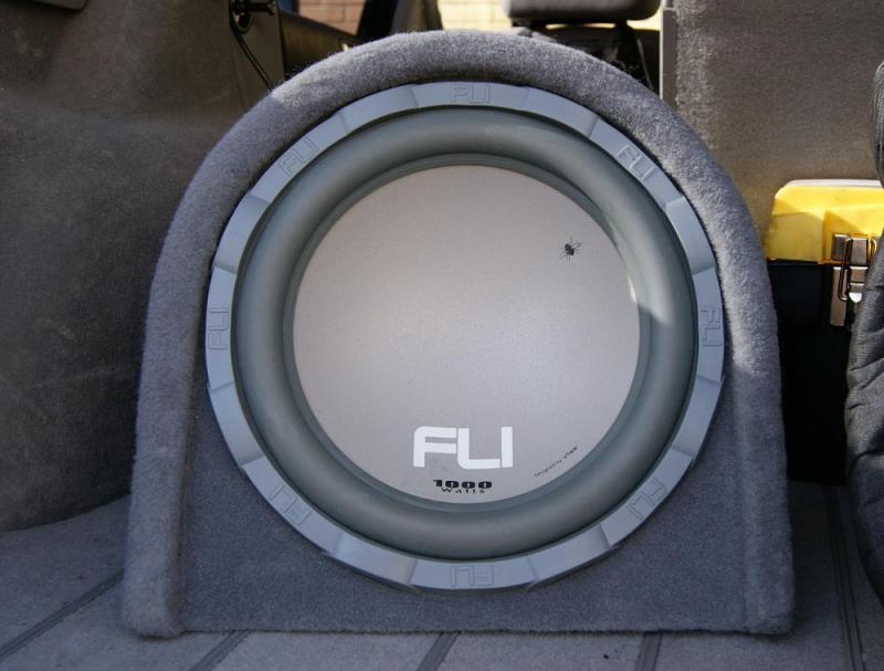

    Witam!!
    Mam problem z wyborem końcówki do mojego głośnika 1000w 4om marki FLI. Wcześniej miałem końcówkę wbudowaną od producenta... Nie wiem jaką miała moc... Została uszkodzona na dobre....
    Mam do wyboru takie coś.
    GMS model 9504
    Parametry wzmacniacza :
    moc maksymalna :4x100W RMS (4x50W RMS przy 0,05%THD)
    po zmostkowaniu dwóch kanałów: max 300W RMS (150W RMS przy 0,05%THD)
    pasmo:od 10 do 30 000 Hz
    regulacja czułości wejściowej
    crossower (lowpass, highpass), regulowany, z możliwością wyłączenia
    przełączane tryby pracy: 2 lub 4 wejścia na 2, 3 lub 4 wyjścia
    RTO GX-9004 Terminator 900w
    4x225w/2x450w/2x225w + 1x450w
    Wzmacniacz samochodowy BLAUPUNKT VELOCITY VA 275
    Limitowana linia wzmacniaczy Blaupunkt z serii Velocity o mocy max 420W
    Specyfikacja techniczna:
    Typ: Analogowy
    Liczba kanałów: 2
    Moc maksymalna (Wat): 425
    Moc maksymalna 2 kanałów 4 Omy (Wat): 2 160
    Moc maksymalna 1 kanałów 4 Omy (Wat): 425
    Moc maksymalna 2 kanałów 2 Omy (Wat): 2 210
    Moc RMS 2 kanałów 4 Omy (Wat): 2 75
    Moc RMS 1 kanałów 4 Omy (Wat): 210
    Moc RMS 2 kanałów 2 Omy (Wat): 2 105
    Co byście mi polecili ? Żeby to w miarę grało :D

    Tylko ostatni jest dwukanałowy czyli jeden kanał mostku ale chyba nie ma ponad 2000W.?
    Podaj więcej danych głośnika.

    Więc głośnik firmy FLI 1000w Średnica 25cm 4omh membrana płaska
  • #4 12259368
    Ireneo
    Szczerze to on jak dostanie ten 1000W to pewnie to będzie jego koniec.Ile ma w RMS?

    Nie pisze na nim ile ma RMS. Wzmacniacz domowy ciągnął ten głośnik to aż talerze drżały 3 piętra niżej ;) Z tych co wymieniłem powyżej wzmacniaczy ? Najlepszy by był ten BLAUPUNKT?? Bo mam możliwość pod jechania do gościa i sprawdzenia sprzętu.
    znalazłem że ten głośnik ma około 300rms
    wyglądam on tak
    Wzmacniacz do głośnika FLI 1000W 4Ω - jaki model wybrać?
    tylko jest troszkę mój większy.

    Tobie nie jest potrzebny,jeżeli masz zasilać tylko ten głośnik,wzmacniacz 4-kanałowy.
  • #7 12261996
    Developers
    To czyli mam rozumieć, że muszę znaleźć wzmacniacz 4 kanałowy ??
  • #8 12262159
    Ireneo
    Jak tylko do tego głośnika to maks 2 kanały.
