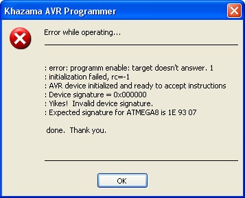

Próbowałem zaprogramować chińskim badziewiem vp-290 mikrokontroler ATmega8A-AU (mikrokontroler podłączyłem kabelkami do ZIF programatora) i nie wiem czy go czasem nie upaliłem bo teraz jest niewidoczny albo zablokowany.
Na płytce prototypowej złożyłem USBasp i komunikuje się uC w wersji ATmega8A-PU a z tym mikrokontrolerem teraz nie chce. Wylutowałem z płytki kwarc ale nic nie pomogło i dalej jest niewidoczny.
