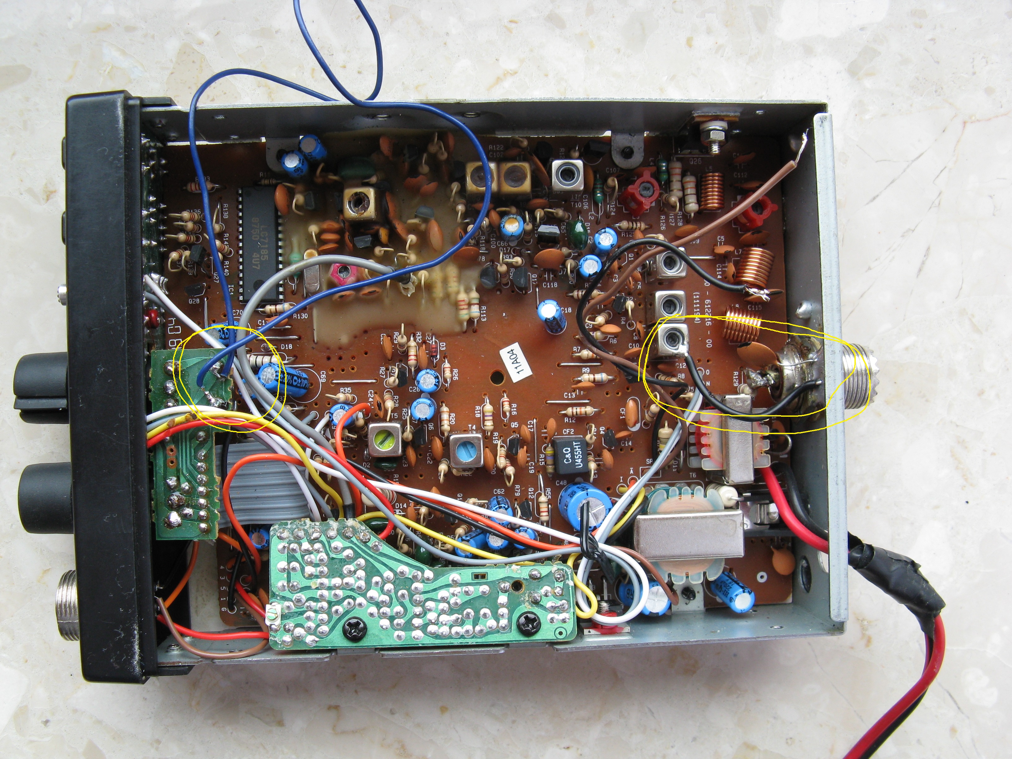

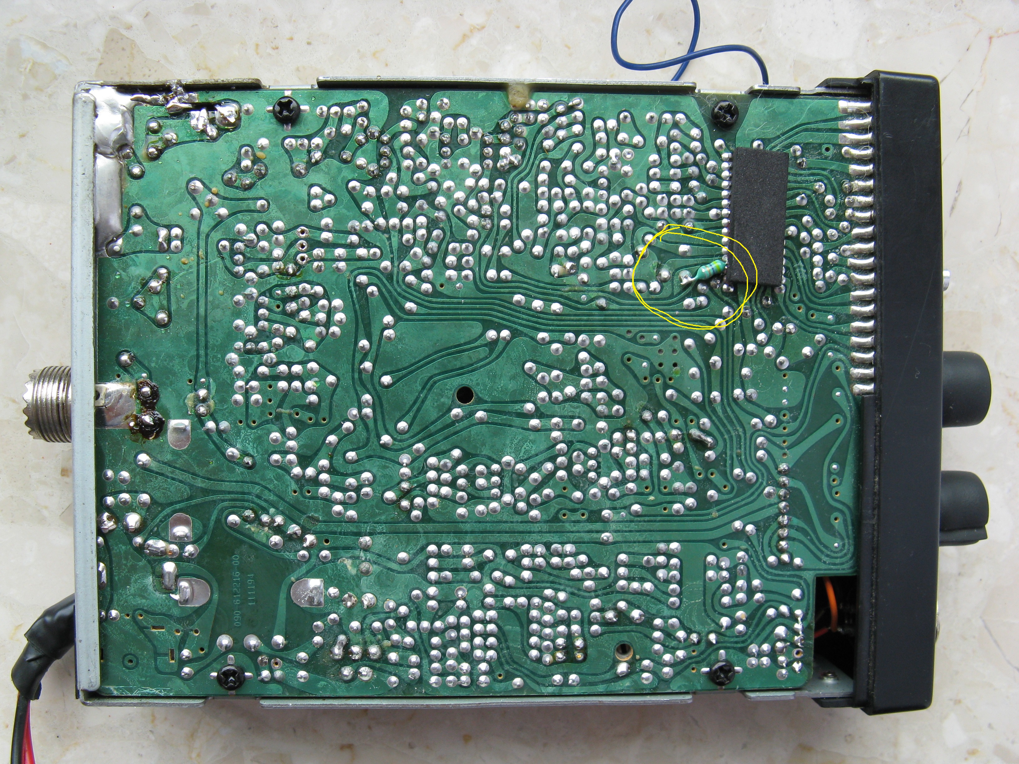

    Witam. Mój brat jest posiadaczem radia onwa mk3. Radio czasami odbiera i nadaje dobrze a czasami tylko cichy szum słychać i nic więcej. Zajrzałem do środka i pierwsza rzecz to zauważyłem brak tranzystora q1. Czy ktoś wie jaki jest jego symbol? Kolejna rzecz to dziwne kabelki chyba dolutowane przez brata załączę zdjęcie to powiecie Czy to fabryczne czy na lewo dolutowane. Oraz z tyłu radia dolutowany opornik do układu scalonego LD1. Jakby ktoś mógł zerknąć czy warto się grzebać jeszcze w tym radiu? Aha i jeszcze kolejne pytanie czy dobrze przylutowany jest tranzystor Q26.

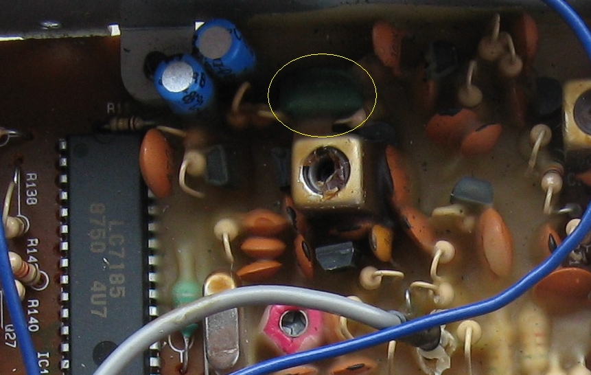

    A dlaczego ponieważ zamieniony jest R15, R74, C6
    Czy mógłbyś podać (bo nie dowidzę) wartości R74, C6, C24, C35 ?
    Pkt.1
    Odpowiedz sobie co chcesz z tym zrobić
    Podpowiem, że to nieco kontrowersyjna modyfikacja
    Zgodnie z założeniem autora miała poprawić odporność odbiornika na silne sygnały w Alanie 199-A
    Tymczasem jest trochę odwrotnie, bo jest ona bez większych zmian, a spada wzmocnienie odbiornika
    wskutek czego Q2 (Q101 199-A) przestaje się wzbudzać, czyt. generować (wytwarzać) zakłócenia
    Występuje to sporadycznie, zupełnie przypadkowo, ale nie w tym radiu... tylko w podobnym Alan 199-A
    podpowiem jeszcze, że z pomiarów wynika iż kluczowe znaczenie ma element C6

    Typowe widoczne gołym okiem uszkodzony wyłącznik VR2
    Q26, cewka przy kwarcu X1 i reszta wygląda dobrze
    Opornik przy LD1 (nie kojarzę) to chyba jakaś pomyłka ?

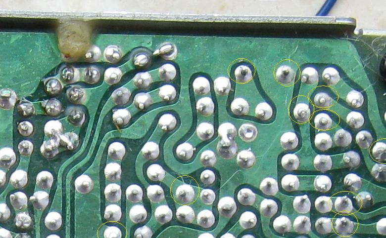

    Widoczne No-Pb wkoło IC1, okolice C84, C83, C82

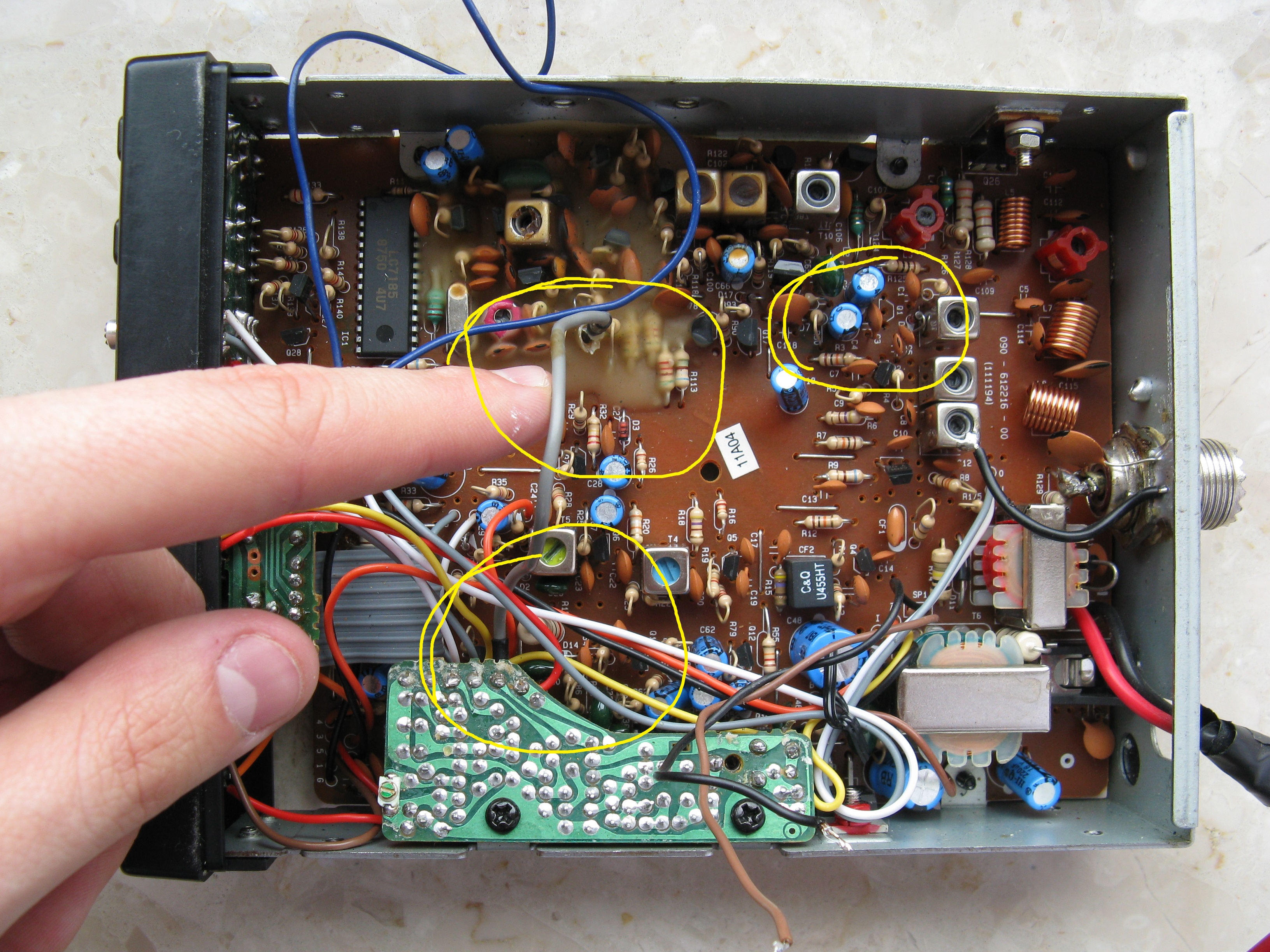

    Zimne luty wkoło VCO są w zaawansowanym stadium i od tego bym zaczął, a pomiary odstawił na bok
    Onwa MK3 - Brak tranzystora Q1 i dolutowane elementy, co robić?
    Poruszaj tymi elementami co Ci zaznaczyłem
    Co to za link? "Domena zaparkowana w dstudio.pl." Proszę to zmienić. /Olek II/
  • #6 12262360
    noname23
    Poprawiłem zimne luty i sytuacja ma się następująco: na początku odbiór nie działał mowy nie było słychać tylko dało się przesłać szum gdy się dmuchnęło w mikrofon. Nadawanie początkowo piszczało ale to chyba dlatego że miałem dwa CB radia na jednym samochodzie zamontowane. Poszedłem onwe na innym samochodzie zamontowałem nadawanie i odbiór zaczął działać z tym że dopiero po około 5 minutach od włączenia. Radio ma dość słaby zasięg. Mam miernik za 20 zł uni-t więc nie wiem czy da się w miarę wiarygodne pomiary porobić ale jak trzeba to mogę porobić tylko których elementów? Reflektometru niestety brak :(

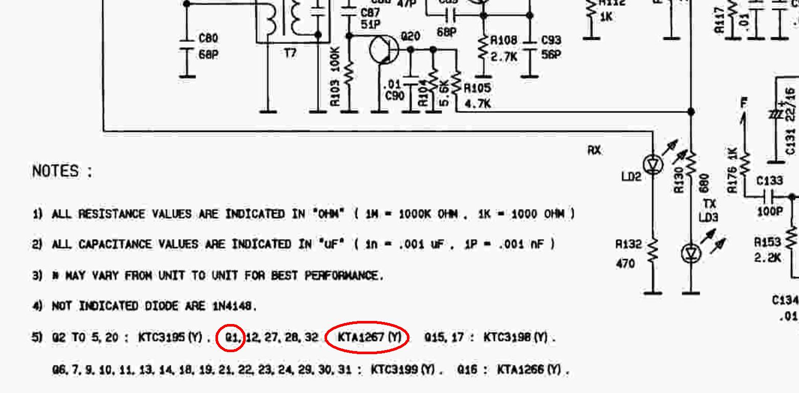

    Czy ktoś mógłby mi podać symbol tranzystora q1, bo na schemacie nie ma symbolu.
  • #7 12265409
    SP5ANJ
    Spoczywaj w Pokoju
    Jak nie ma - jak jest.
