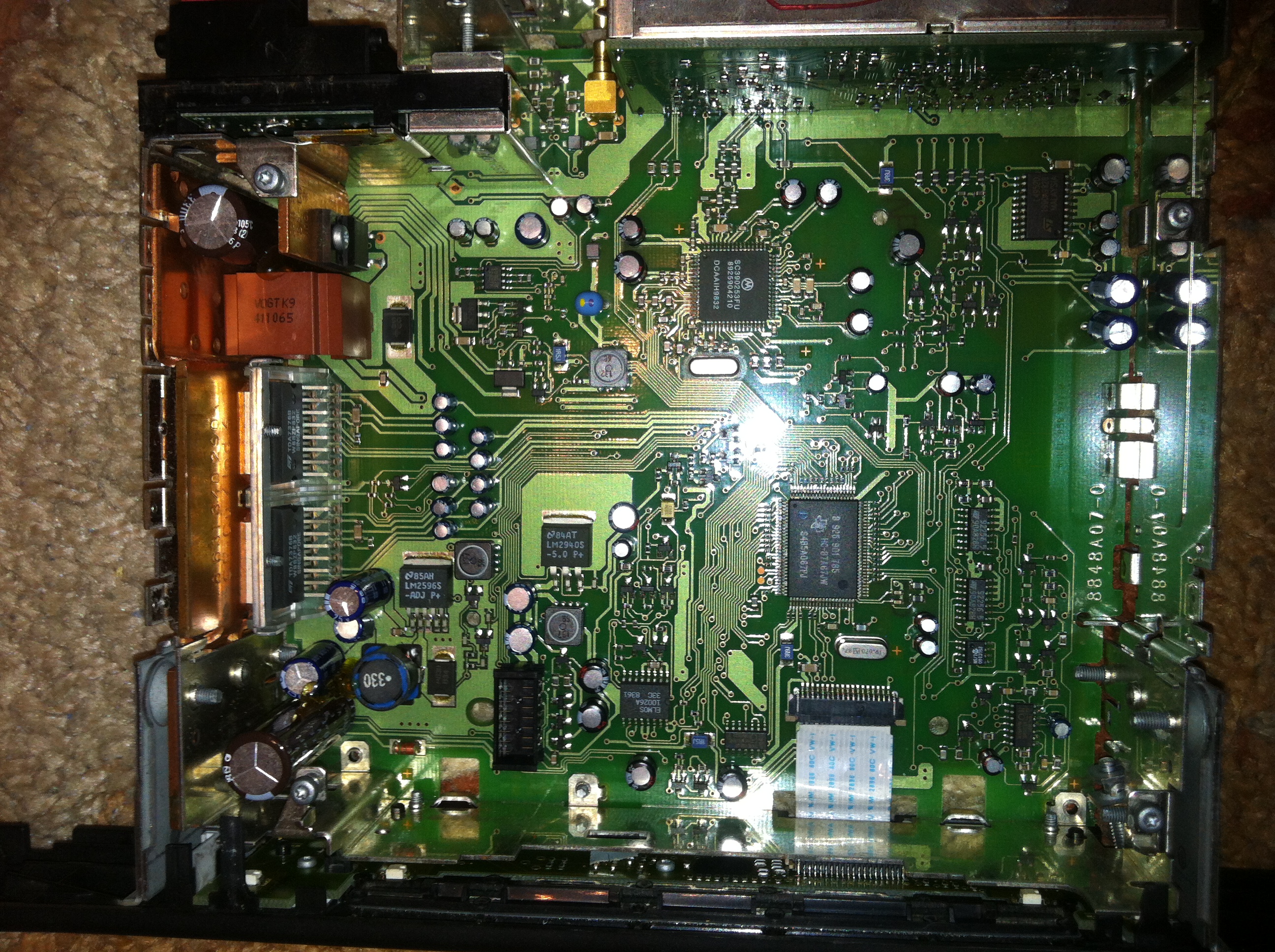

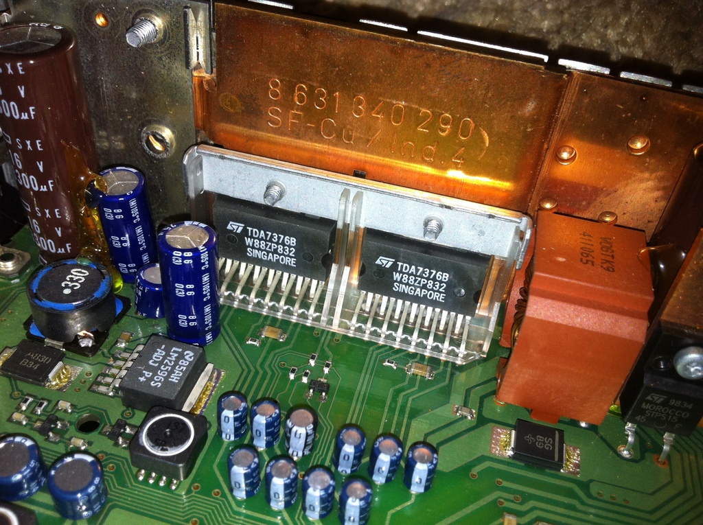

    Dzisiaj się w końcu dogrzebałem do radia, i jak domyślam się to są końcówki mocy:
    Radio BMW BP8272 - "wyciąganie" RCA do wzmacniacza, co gdzie i jak ?

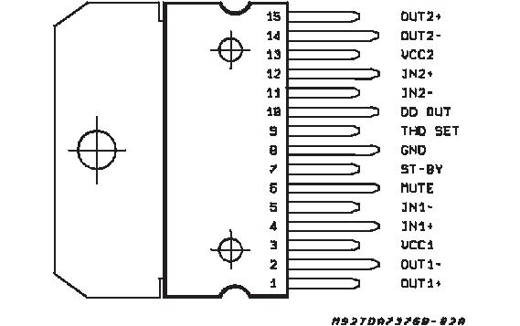

    I teraz schemat:
    Rozumiem że mam patrzeć na IN1 i IN2? W którym konkretnie miałbym to przylutować? I który scalak, ten po lewej czy po prawej czy to bez różnicy? I jak lutować, to do tych widocznych nóżek, czy od drugiej strony do miejsca gdzie są wlutowane czy gdzie konkretnie?
    Tak.
    Jak Tobie wygodniej, ale lepiej od spodu.
    Zobacz, który zasila przednie głośniki a który tylne. Miernikiem sprawdź ciągłość od OUT do przewodów.
