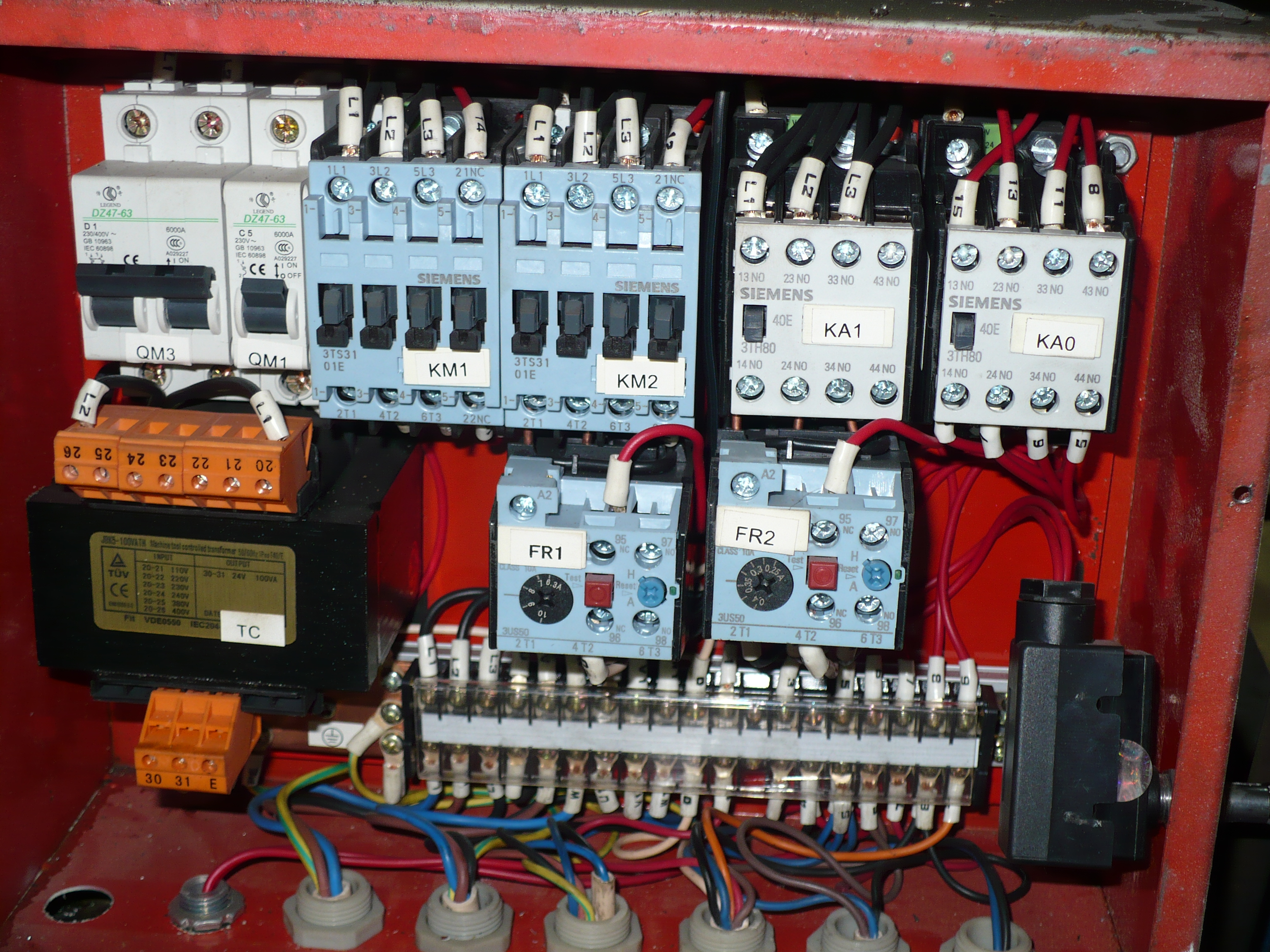

    Od niedawna stałem się posiadaczem małej tokarki warsztatowej z silnikiem 3f 2,2 kw w układzie Dahlandera.
    Urządzenie chcę zasilić poprzez falownik 1f ponieważ w garażu nie dysponuje 3f i tu sytuacja mnie przerosła.
    Tokarka posiada dwie prędkości 700 obr/min przy połączeniu w trójkąt i 1420 obr/min przy połączeniu w podwójną gwiazdę.
    Jeżeli dobrze wszystko rozumiem to zastosowanie falownika wymusza podłączenie silnika w trójkąt, więc uzyskam jedynie 700 obr/min a co z 1420 obr/min?
    Jeżeli się mylę to proszę poprawić.
    Falownika jeszcze nie posiadam ale nurtuje mnie jeszcze jedno pytanie jak podłączyć tokarkę do tego urządzenia aby uzyskać dwie prędkości obrotów oraz możliwość przełączania prawo-lewo, oraz co zrobić ze stycznikami, podobno falownik ich nie toleruje.
    W załączeniu schematy oraz fotografie

    falownik wystarczy podłączyć bezpośrednio do silnika. Większość falowników posiada funkcje sterowania lewo-prawo bez konieczności stosowania układów stycznikowo-przekaźnikowych - wystarczy podłączyć do falownika dwa przyciski i odpowiednio go zaprogramować. Co do regulacji prędkości obrotowej do falownika można dołączyć potencjometr co da możliwość płynnej regulacji prędkości obrotowej.
    Proszę zwrócić uwagę na oznaczenie silnika. Zaleca się, aby silnik miał wzmocnioną izolację do pracy z falownikiem.

    Praktycznie styczniki nie będą potrzebne, no może tylko jeden, na zasilaniu falownika. Falownik to takie sprytne urządzenie, że może zmienić kierunek, regulować obroty silnika, nie tylko je zmniejszać, ale może też zwiększyć obroty silnika, niektóre falowniki mogą podać nawet 400 Hz, (8x), ale już przy 100 Hz większość silników traci na mocy. Falownik posiada również funkcje zabezpieczenia silnika przed przeciążeniem. W każdym razie zarówno kierunek jak i obroty silnika będzie sterował falownik.

    Ze względu napęd tokarki zalecał bym falownik ze sterowaniem wektorowym - silnik będzie wtedy mógł być przeciążalny powyżej momentu znamionowego.
    Proszę zwrócić uwagę na falowniki FC 51 Micro Drive z firmy Danfoss. Falowniki tego typu mają rozbudowane funkcje automatyki, przez co uda się pominąć całkowicie układy stycznikowo-przekaźnikowe. Falowniki te mają też funkcję AMA, która pozwala na dopasowanie się do silnika. Niezależne od wyboru producenta falownika, proszę kierować się nie mocą silnika lecz jego prądem znamionowym.

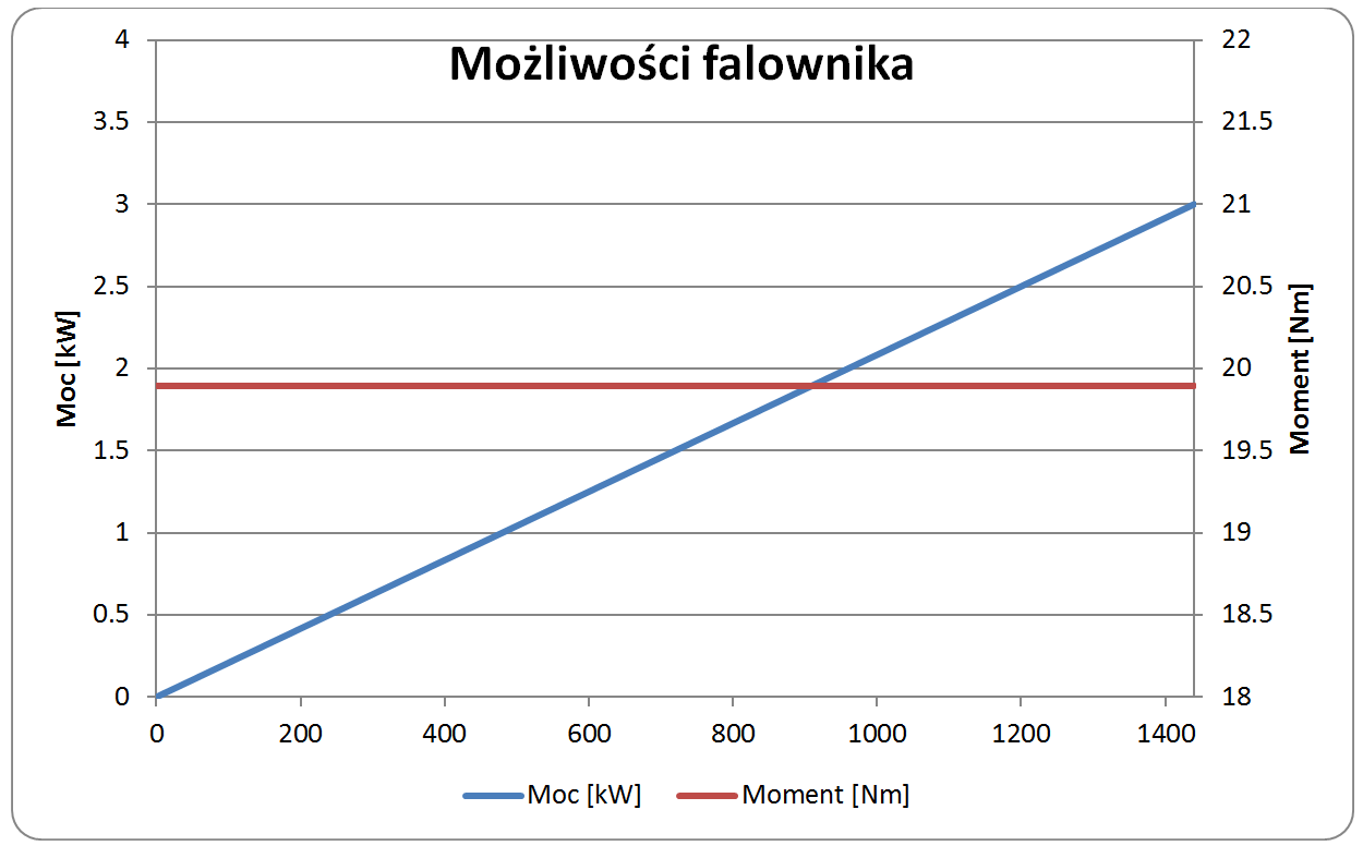

  • #9 12266614

  • #12 12274792

    #16 12280086
  • #17 12281390
