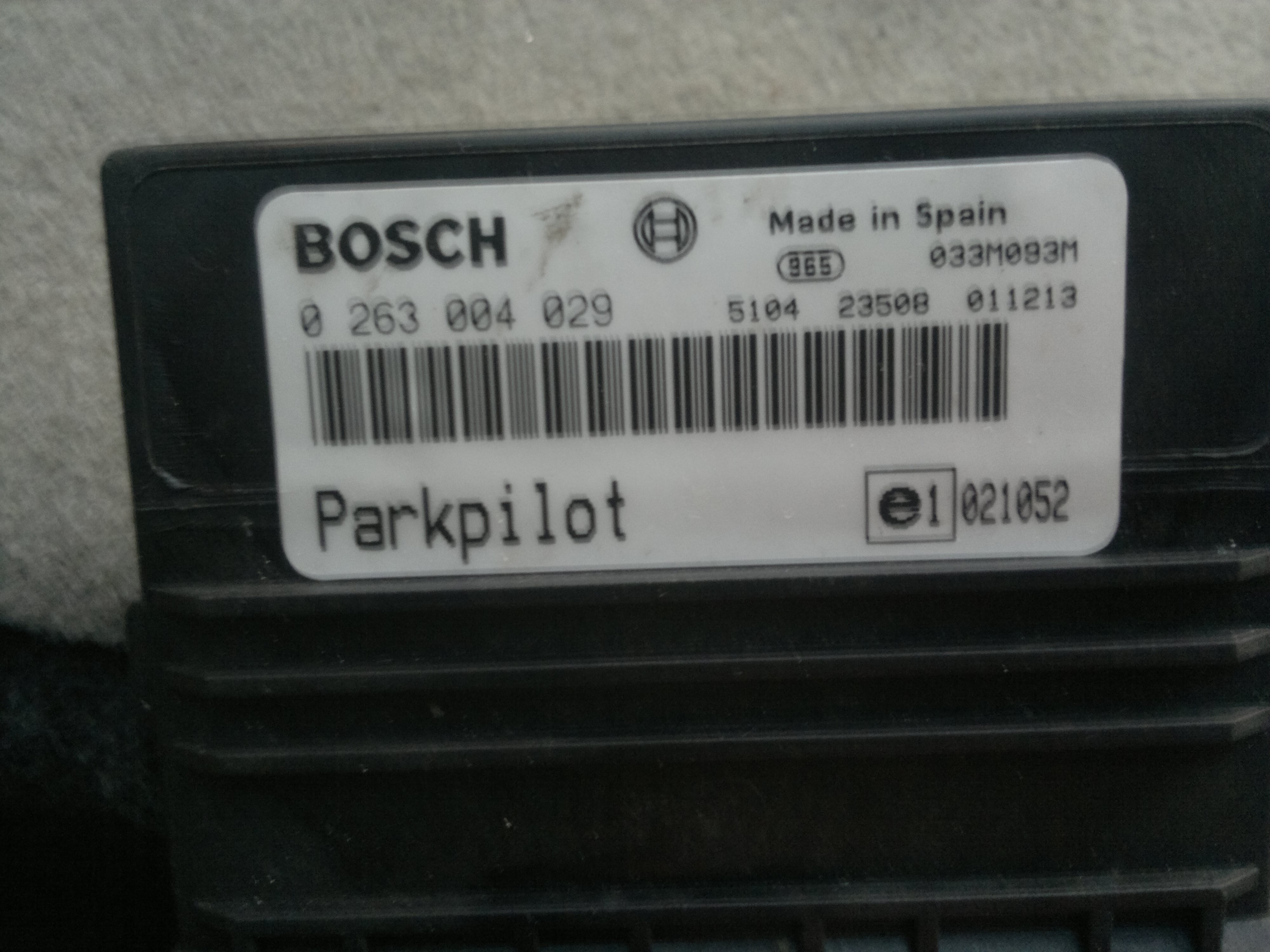

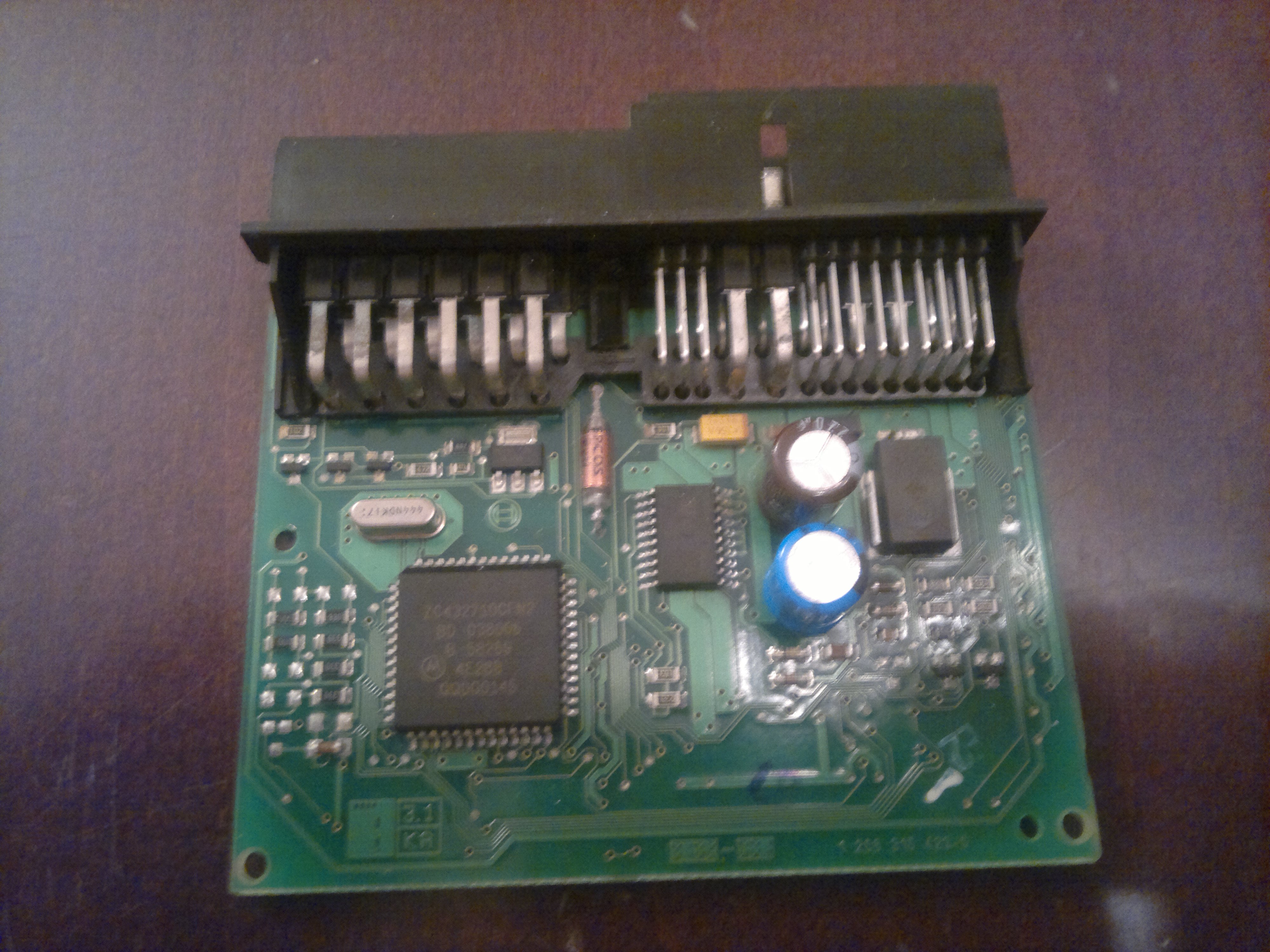

  • #9 12283047
    birkin
    guard10 napisał:
    Witam Blazej ma racje tylko nie dodal ze impedancja buzera a glosniczka jest inna i dlatego mogl pasc system sygnalizacji czyli scalak.Pozdrawiam
    A czy ten scalak to jakaś pojedyncza część, którą można wymienić czy to jakaś większa całość? Który to jest ten scalak na poniższym zdjęciu?

  • #10 12285670
    guard10
    Witam na zdjeciu nie jest widoczna nazwa tego malego ukladu scalonego wiec nie moge Ci powiedzec , podaj chociaz nazwe tego ukladu.Pozdrawiam
  • #11 12292500
    birkin
    Poniżej wklejam fotkę drugiej strony i modelu.

  • #12 12349149
    birkin
    Czy ktoś mi może powiedzieć, który scalak (na zdjęciach wyżej) jest odpowiedzialny za dźwięk?
