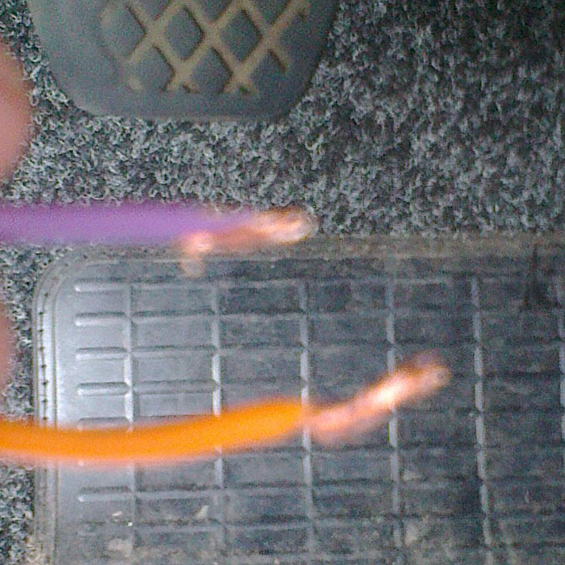

    Zmieniam moduł sterowania w swoim aucie (Honda Accord V Aerodeck) gdyż autoalarm Cobra 3010 (z którym kupiłem auto) już w momencie zakupu samochodu nie działał. Zamontowałem już moduł firmy Thunder (sam moduł sterowania zamkiem centralnym na pilota, bez alarmu).
    Mam podłączone:
    - zasilanie pod akumulator
    - migacze (sygnalizują otwarcie i zamknięcia auta zgodnie z instrukcją)
    Problem pojawia się przy podłączeniu zamka centralnego. Doszedłem które kable w starym alarmie dają zasilanie (czerwono-czarny i czerwono-żółty), te ze zdjęcia:
    Honda Accord V Aerodeck - Zmiana modułu sterowania zamkiem centralnym
    Gdy jednego z nich zepnie się z kablem pomarańczowym lub fioletowym:
    to zamek centralny zamyka się lub otwiera w zależności od tego do którego kabla się je przyłozy (jeden otwiera, drugi zamyka).

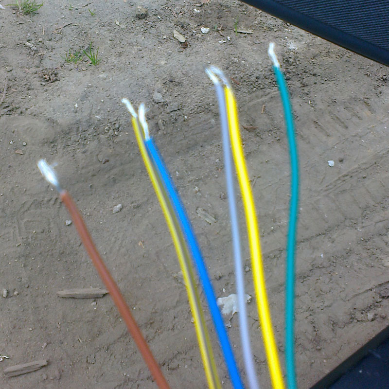

    Nie wiem jak podłączyć je z kablami od nowego sterownika:

  • #2 12266218
    sandal7
    sprawdź czym wyzwalasz zamek centralny w aucie plusem czy minusem i tak skonfiguruj swój sterownik
  • #3 12268775
    Porywatch81
    Wydaje mi się, że centralny wyzwalam plusem ponieważ zamek reaguje gdy do kabla pomarańczowego i fioletowego przykładam kable z plusem: czerwono-żółty i czerwono-czarny. Czyli do pomarańczowego i fioletowego powinienem podłączyć plusowy sygnał z nowego sterownika ? Jak to zrobić ?

  • #6 12281179
    Porywatch81
    Centralka podłączona i działa sprawnie, tylko zamiast 12V (jakie powinny być wg schematu) mam 5V - czy można to tak zostawić czy raczej podłączyć pod 12V ? Jeśli tak, to dlaczego?
    #7 12281195
    sandal7
    zostaw tak jak jest z tymi 5 voltami , widocznie ktoś wcześniej wyprowadził takie sterowanie.
