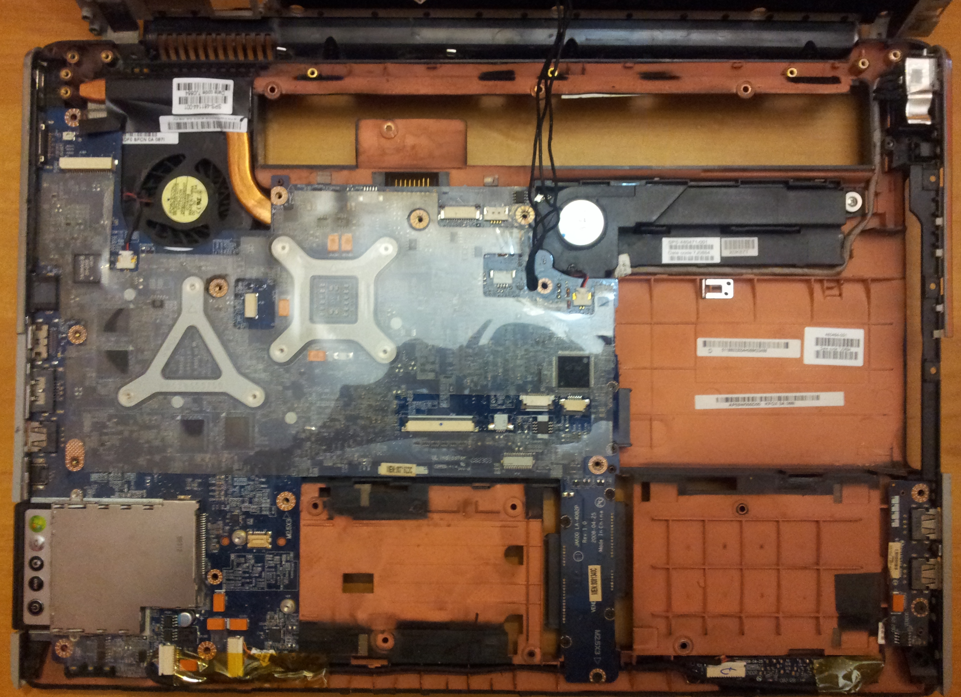

    LA72
    Poziom 41  
    Film to "Bujda na resorach".
    Żadnego porównania z oryginalnym zestawem.
    Podstawa to czysty i dobrze umiejscowiony laptop (nie łóżko).
    Tak jak już wspomniano, HP ma bardzo mało miejsca na przepływy powietrza od CD/DVD do procesora.
    Tu podgląd dla HP dv7:
    Czy warto używać wkładki chłodzącej do laptopa? Opinie i efektywność

    daavid117
    Stare DV7 i nowe G6/G7 mają zupełnie inną budowę... W G6 złącze SATA dla DVD (na kabelku) jest umiejscowione w luce wyciętej w przegrodzie, o której pisałem wcześniej. Dlatego tam nie może być w zasadzie żadnego przepływu powietrza. Tak czy owak ta wkładka to marny pomysł.
    Jeśli zmanipulował jeden test, to skąd pewność, że nie zrobił tego samego z innymi?
