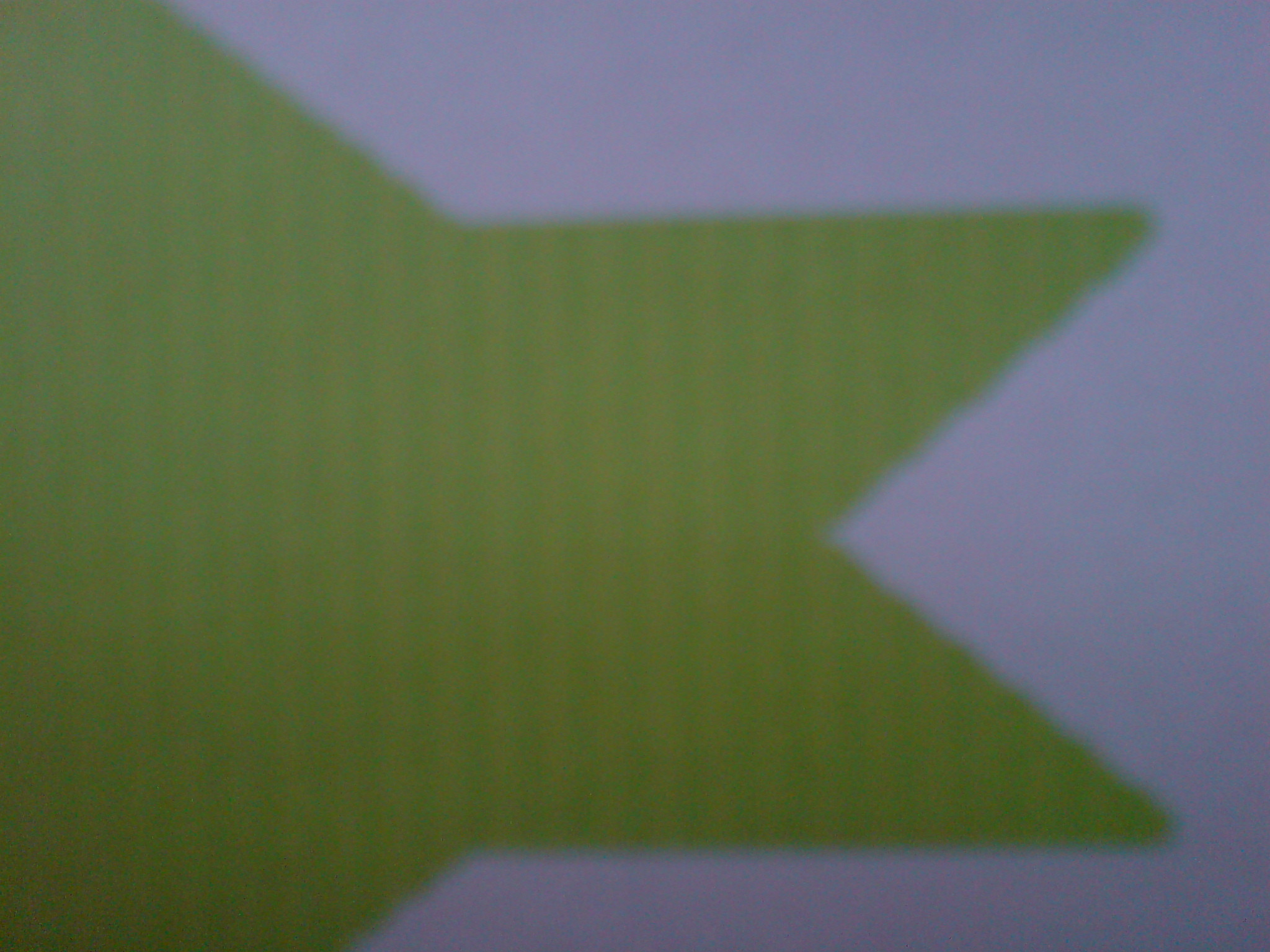

    Wydrukowałem taki obrazek:
    Canon i250 - Drukuje złe kolory, czarnego nie drukuje wcale.
    Efekt wydruku:
    Kolorowy obrazek:
    Efekt(wydrukowałem tylko ćwierć tego obrazka by tuszu nie marnować):
    Zamiast czarnego tekstu to takie śmieci drukuje:
    Głowicę wypłukałem 8 razy w gorącej wodzie i dopiero za 6 razem wypływały śladowe ilości tuszu, zdjęcie: Canon i250 - Drukuje złe kolory, czarnego nie drukuje wcale. (czerwona kreska pokazuje do jakiej granicy zamaczałem głowicę).
    Obrazek jaki wydrukowałem po płukaniu:
    Efekt wydruku:
    Czarnego nadal nie drukuje.

    Albo nie masz tuszu albo zaschnięta głowica.
    Odważny jesteś płukając w wodzie :)
    Mi jak zaschnie to tam gdzie jest dziurka do napełniania to zwykle dmucham. Zawsze pomaga.

    Psychol324
    Aha, zapomniałem wspomnieć, że kartidże są nowe.Wątpię by to była ich wina bo na wcześniejszych również nie drukowała
