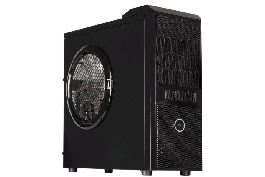

    no to mam się wyglądem ? heh nie no powiedz ty co mam wybrac.. a obudowe mam taka
    ANTEC KUHLER H2O 620 - Chlodzenie wodne czy powietrzne
    z tylu 1 wentylator gembrid 12cm z gory 2x 12 cm gembrid od dolu 1x gembrid 12cm no i na boku duzy wentylator i od przodu jakis 12cm fabryczny z obudowy

    to obudowa i-Box Virgo

    wariato
    Jakoś masywnie nie wygląda. Jaka jest odległość od płyty do krawędzi obudowy (lewego boku parząc od przodu) ?

    Koksik22
    od płyty do wentylatora jest jakieś 13cm mi się zdaje... musiałbym usunać wentylator żeby wstawić któryś z tych Noctua NH D14 czy Thermalright Silver Arrow

    wariato
    To nie wiem czy w ogóle się zamknie ta buda skoro noctua ma 15.5cm wysokości a Silver arrow 16.5cm...

    Koksik22
    wejdzie ale musialbym odkrecic boczny wentylator a tego chcialem uniknac instalujac chlodzenie wodne ;/

    wariato
    Kiepska obudowa na takie chłodzenia. Wysokich coolerów nie pomieści a nie wiem gdzie zamontowałbyś chłodnicę od WC.

    Koksik22
    wejdą noctua i silver arrow ale tak jak mówiłem będę musiał usunąć wentylator boczny. tylko szkoda ze wczoraj wydałem na niego 50zl tak to bym nie kupował i zaoszczędził te 50zl

    wariato
    Ten wentylator i tak jest tam zbędny bo tylko zagłuszy całą prawidłową cyrkulację powietrza. Lepiej do odkręcić i wstawić 1x12cm na górze i jeden 12cm z tyłu oba wyciągające.

    Koksik22
    no ta ale co z tą dziurą na boku obudowy xD

    wariato
    Przecież tam idzie siatka metalowa - taka maskownica. Fabrycznie powinna być.

    Koksik22
    ta ale wystaje za klape obudowy 2cm. wiec miejsa jest spokojnie...
