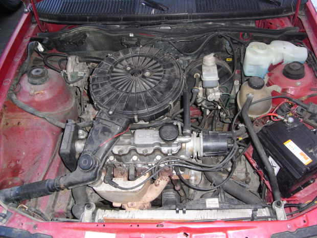

    Witam!
    Mam problem z moim kadettem... 1,6i 1989r. automat. Zapala na dotyk.
    Po ok 3-4minutach jak ruszam do muszę dać dużo gazu bo silnik szarpie i zachowuję się jakby się ssanie nie wyłączało.zalewa go. gaśnie itp. musze go ponownie odpalać ale jak zgaśnie 3-4 raz to potem muszę odczekać ok10min żeby go znów odpalić... świece, przewody i cewka wymienione na nowe.
    Prosze o radę, bo autko stoi i nie mogę jezdzić...gaśnie na skrzyżowaniach itp.

    decybel91
    A jaki masz tam układ wtryskowy?

    a180cdi
    OPEL KADETT 1,6i 1989 - silnik szarpie i gaśnie po rozgrzaniu, co sprawdzić?
    Nie mam pojęcia. tak to wygląda.

    decybel91
    Wymień czujnik temperatury płynu, wygląda to na mono-punkt Boscha.

    a180cdi
    myślisz, że to pomoże? co ma czujnik temperatury do dawkowania paliwa?
    myślałem, że może ssanie się nie wyłącza...

    Karoligor
