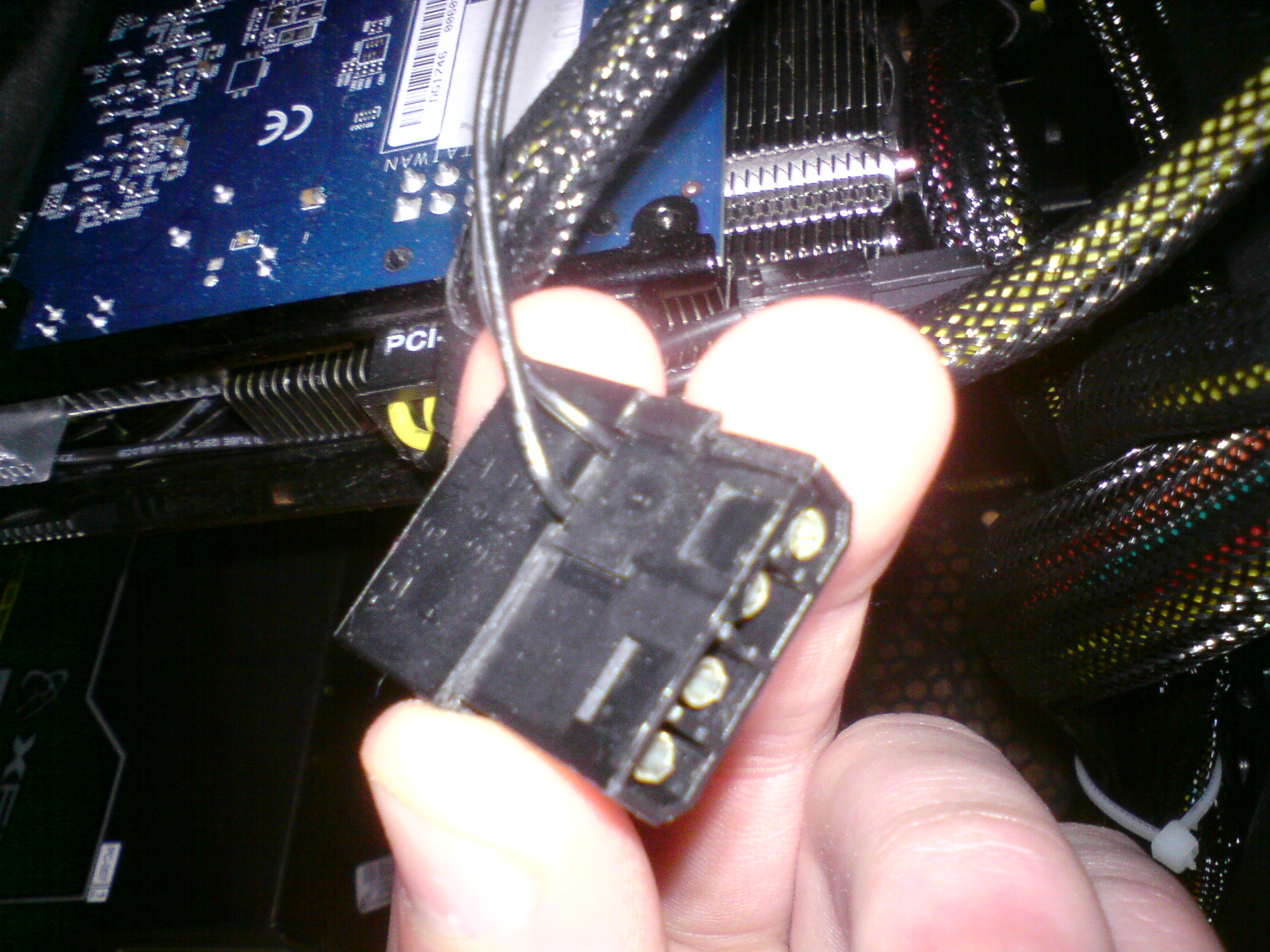

    Witam drogich kolegów.
    Mam mały problem z wentylatorami w/w obudowie. Problem jest taki że fabrycznie są zamontowane 3 z czego dwa ( przód i góra) są sterowane regulatorem obrotów a trzeci jest ( z tyłu) jest podpięty bezpośrednio do molexa. I mój problem jest taki żę dzisiaj chciałem tego trzeciego podpiąć na 5v do molexa z 12v i tu pojawia się problem, jest to wiatrak bez pwm itp czyli dwa kabelki i one wchodzą do takiej fabrycznej kostki molex i co można zrobić, jeżeli wgl da się coś zrobić żeby to przepiąć jakoś. Drugi problem jest z tymi dwoma wentylami co chodzą pod regulatorem a problem jest taki że one są pod 12v pod piętę i mogę sobie nimi sterować jak chce ale zauważyłem że jak ustawię na maksa to chodzą wolniej od tego co jest pod molexem na 12v. Czasem ten regulator nie dzieli 12v na dwa wentyle i wychodzi 6v na każdego ? Czy się mylę.

  • #2 12268756
    Tomex
    Hej
    Jeśli chodzi o przepięcie z 12 na 5 to musisz kabelki zamienić ( z zółtego na czerwony wpiąć).
    Co do 2-ch pozostałych to podejrzewam ze regulator przy max ustawieniu ie daje 100% wypełnienia. Szeregowego połączenia raczej nie dali - choć kto ich tam wie
  • #3 12268863
    ninik26
    To wiem co do czego jak ale tam jest gotowa wtyczka a odwrotnie nie włoży. Jeżeli dam radę do wrzucę fotę jak to wygląda.
    No i właśnie tak myślałem bo jak przyłożę dłoń do tego z tyłu pod molexem a tych na maksa po regulatorem to czuć różnice.

  • #5 12268915
    ninik26
    Oto fota tak ta końcówka od wentyla wygląda

  • #6 12268939
    Tomex
    Spróbuj otworzyć wtyczkę i przełożyc przewód. Jakby sie nie dało zaprasować to przylutuj

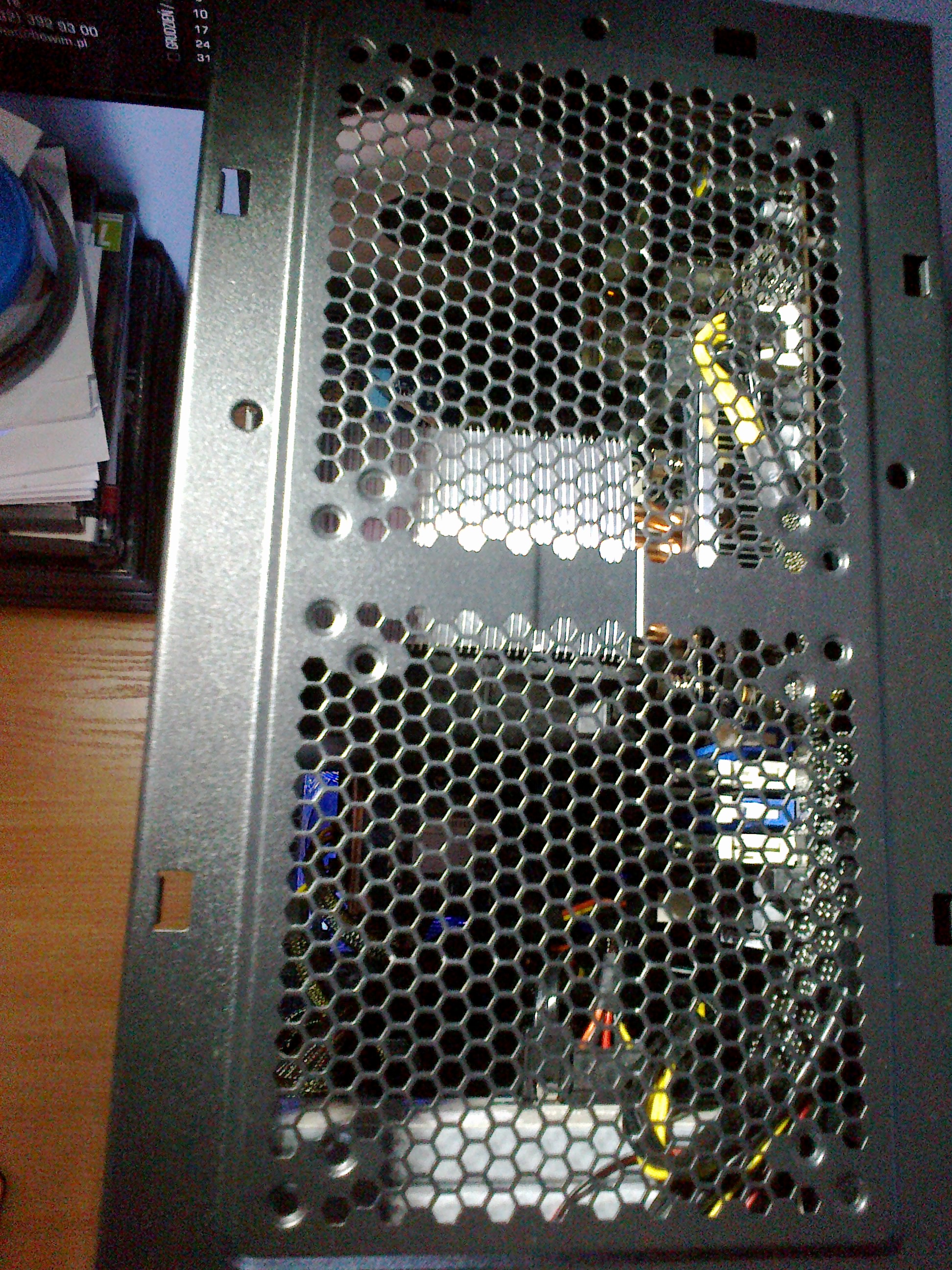

  • #9 12373536
    ninik26
    Zapoznałem się ale ten test nie odpowiedział na moje pytania w 100%
    Gdyż wiem jak założyć następujące wiatraki
    przód nadmuch
    dół nadmuch
    tył wydmuch
    i mam dwa na górze i wygląda to tak
    Zalman Z9 U3 - Jak podłączyć wentylatory do Molex i regulatora obrotów?
    ostatni jest centralnie nad radiatorem a pierwszy przed radiatorem i moje pytanie czy pierwszy może wdmuchiwać powietrze od góry na wiatrak od fortisa a drugi wyciągać z radiatora ?
    Pomoże ktoś ?
  • #10 12384688
    t.luk
    Na górze też powinny wydmuchiwać aczkolwiek były przypadki, że lepiej komuś wypadało jak jeden wentylator na górze wydmuchiwał (ten nad coolerem CPU) a drugi dmuchał do środka obudowy ;)
