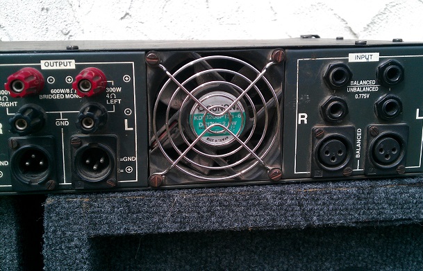

    mateo123831
    Woofer jest pasywny ale jedzie już do mnie końcówka mocy ADS PA 600 F która ma wbudowany już filtr dolnoprzepustowy i moc wystarczalną.
    Więc teraz zostaje mi podłączenie amplitunera z tą końcówką kablem CHINCH - duży Jack i powinno działać.
    W załączniku tył końcówki mocy.

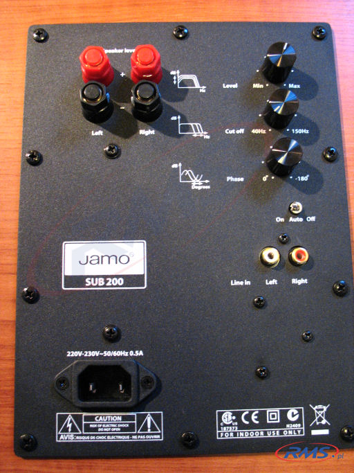

    mateo123831
    Ja dziś rozebrałem Jamo 200 i producent wali ściemę bo to coś nazwane wzmacniaczem nie ma możliwości rozwinąć 200 W rms jedynie to może Peak Power :D
    Trafo wielkości zasilacza w starym radiu.
    Po drugie wzmacniacz 200 W rms miałby chociaż jakiś radiator a tu nic :(

    Końcówka mocy już dojechała i jak na razie podłączyłem ją pod wyjście subwoofera przewodem 1 x Chinch - Jack Mono 6.3 mm tylko ...
    Czy podłączyć do balanced czy unbalanced?
    Obecnie podłączyłem pod unbalanced i jest dobrze.
    Ostatnie pytanie czy pod jedno wyjście subwoofer out mogę podłączyć 2 subwoofery?
    Tzn. Jamo 200 i JBL z końcówką mocy?
    Rozgałęźnik już posiadam teraz tylko czy nie spalę nic?
    Obydwa mają swoje wzmacniacze potrzebują tylko sygnału.

    mateo123831
    Już dodaję zdjęcia wzmacniacza Jamo 200 i końcówki mocy ADS PA -600 F.
    JVC RX-5042 + JAMO S406 - Jak podłączyć dodatkową końcówkę mocy do kina. JVC RX-5042 + JAMO S406 - Jak podłączyć dodatkową końcówkę mocy do kina.
    Subwoofer ma wyjście chyba tylko pod dodatkowe głośniki.
