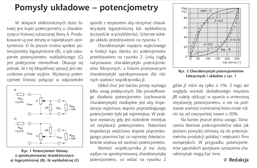

    Czy zna ktos sposób na rozciągniecie działania rfgain w tym radiu ?
    Na tej stronie firmy konektor5000 z łodzi jest to oferowane w tym modelu radia
    Modyfikacje ze squalch już wykonałem
  • #3 12269330
    abzo
    tylko jaki rezystor tam wlutować, najlepiej jak by ktoś wkleił zdjęcie badź schemat
