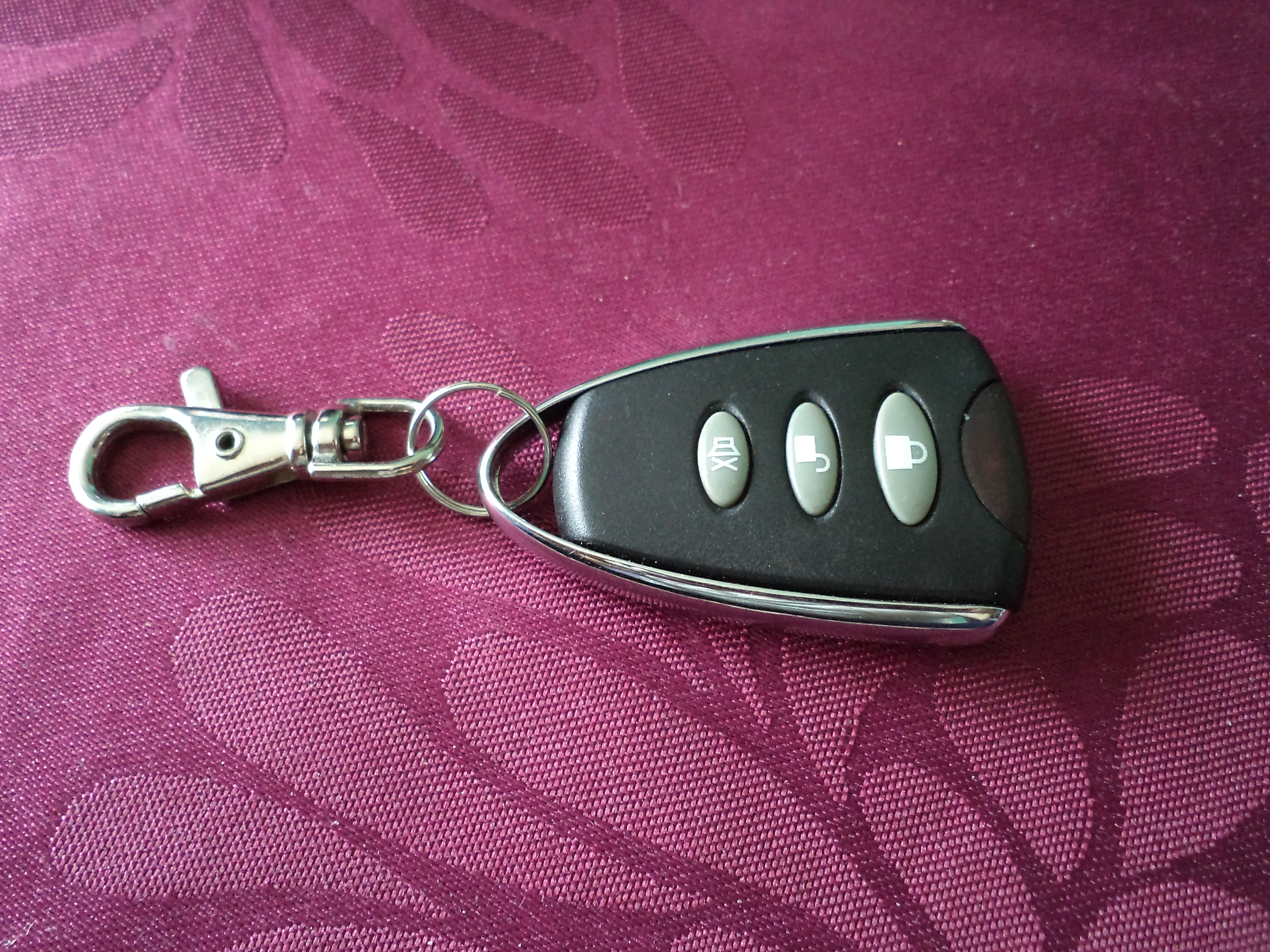

    Witam. Od nie dawna w mojej asterce pojawił sie problem z zamykaniem auta z pilota. Pilot działa chyba normalnie bo kiedy nacisne zamykanie to kierunkowskazy migają ale auto sie nie zamyka.Kiedy zamkne samochód kluczykiem to wszystkie dzwi sie zamykją i co najciekawsze moge je otworzyc z pilota. Sęk w tym ze sterownik nie jest oryginalny a nie wiem jakiej jest firmy bo juz z takim kupiłem auto. Czyli w skrócie; pilot otwiera auto ale nie zamyka

    Trzeba sprawdzić sterownik, pokaż zdjęcie pilota, może kogoś naprowadzi to na producenta centralki,
    W sterowniku pojawia się przy wciśnięciu guzika w pilocie "-" na odpowiedni przewód w centralnym zamku. Prawdopodobnie jedynie coś nie łączy.

    Za zegarami, na dole pod kierownicą, nieco za bezpiecznikami, w prawym słupku. Skąd mamy wiedzieć gdzie Tobie montażysta założył. Ogólnie to masz tam diodalkię migającą? Jeśli tak, to po kabelku od diody do centralki.

    Pomożesz sobie słuchem, naciskając pilota będziesz słyszał klikanie przekaźników! Oryginalna centralka zamków jest w okolicach prawego, przedniego słupka.

    Dzieki Panowie;-) problem rozwiązany zaśniedziałe styki w sterowniku teraz dziala wszystko ok
