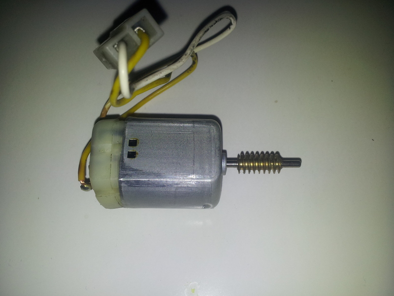

    mam ten sam problem, tylko że z lewym lusterkiem. Lusterko rozebrałem, okazało się ze spalony jest silniczek, tak wygląda:
    Audi A4 B6 2002r. ALT 2.0 - Automatycznie nie składa mi się prawe lusterko.
    Nie wiem jak znaleźć zamiennik, bo silniczek nie jest opisany :/
