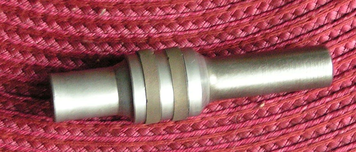

    Witam,jak w temacie czy te pierścienie są do zdobycia czy nie? ja szukam od tygodnia i nie mogę trafić gdzie to kupić.Pozycja na schemacie (75) są to nakładki na o-ringi na czpieniu bijaka.

    Dobry tokarz wytoczy to z wałka teflonowego..............

    Wielkie dzięki za link,kupiłem wreszcie te uszczelniacze 93zł z przesyłką.Panowie może ktoś ma pomysł jak wprowadzić tłok bijak do tulei?myślę że musi być jakiś przyrząd prowadnica ja myślałem że to będzie takie proste, ale jednak się myliłem.Dodam że tuleja ma wewnątrz 16mm a tłok z pierścieniami jest dużo większy a uszczelki trzeba ścisnąć żeby wprowadzić tłok.Problem rozwiązałem robiąc tulejkę z plastiku o średnicy wewnętrznej 16mm a średnica zewnętrzna 18,8mm
