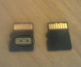

    Poszukuje schemat wyprowadzenia pinów na kartach sandisk
    Schemat wyprowadzenia pinów na kartach SanDisk SD - gdzie znaleźć?
    Oczywiście tych poniżej

    Chce się podpiąć bezpośrednio pod pamięć a nie pod karte foto nr2 ponieważ karta jest uszkodzona ale dzięki za chęci ;) .

    Może będzie dostęp po SPI.
    1 NC No Connect
    2 /CS Chip Select
    3 DI Master Out/Slave In (MOSI)
    4 Vdd Supply Voltage 2.7v / 3.6v
    5 CLK Clock
    6 Vss Ground
    7 DO Master In/Slave Out (MISO)
    8 RSV Reserved
