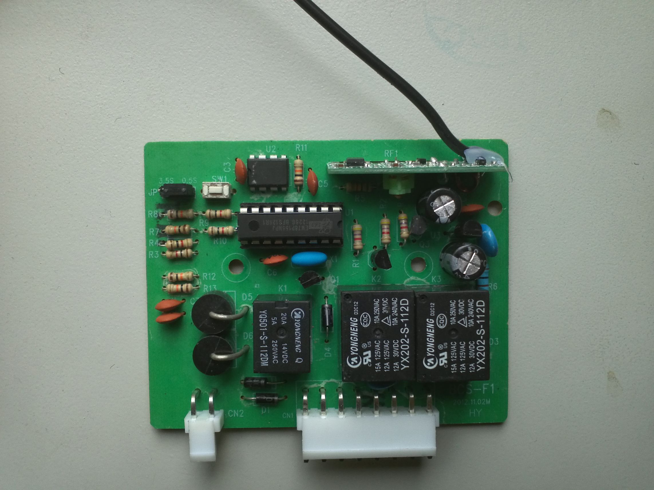

    Witam, mam dość "poważny" problem z zamkiem centralnym CarProtect Raptor , na tyle poważny że jest niestety wypięty i czeka na rozwiązanie problemu
    Problem przedstawia się następująco, wg. schematu:
    Carprotect Raptor - Samouzbrajanie i migające kierunki po zamknięciu auta
    Podłączyłem wszystko w całość, otwieranie/zamykanie działa z kluczyka i pilota. Niestety:
    1. Gdy zostawię auto zamknięte, po jakimś czasie zaczynają migać kierunki
    2. Gdy zostawię otwarte, po jakimś czasie sam się zamyka i również zaczynają migać kierunki
    (Centralka została wymieniona na nową i problem dalej występuje)

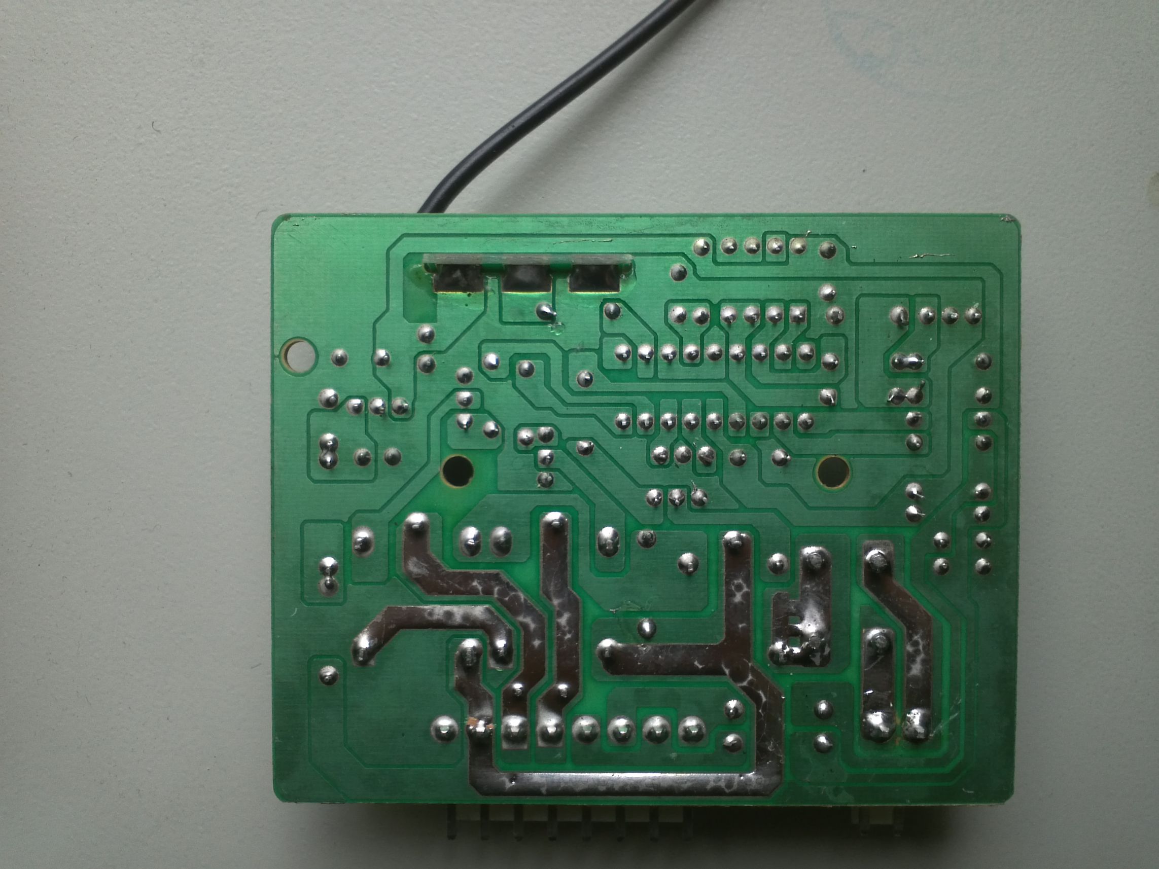

    Załączam zdjęcia od wewnątrz, bo chyba były różne modele tej centralki:

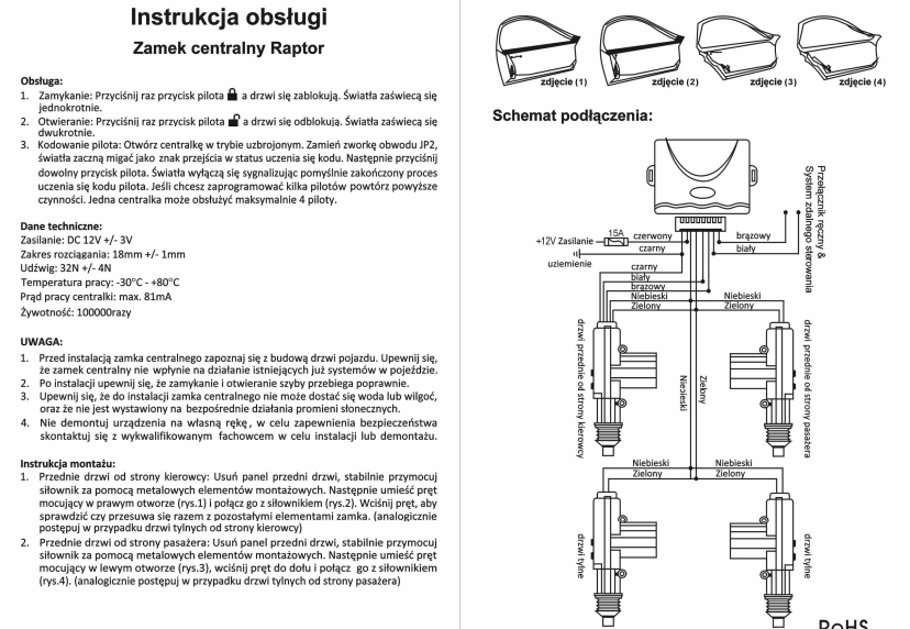

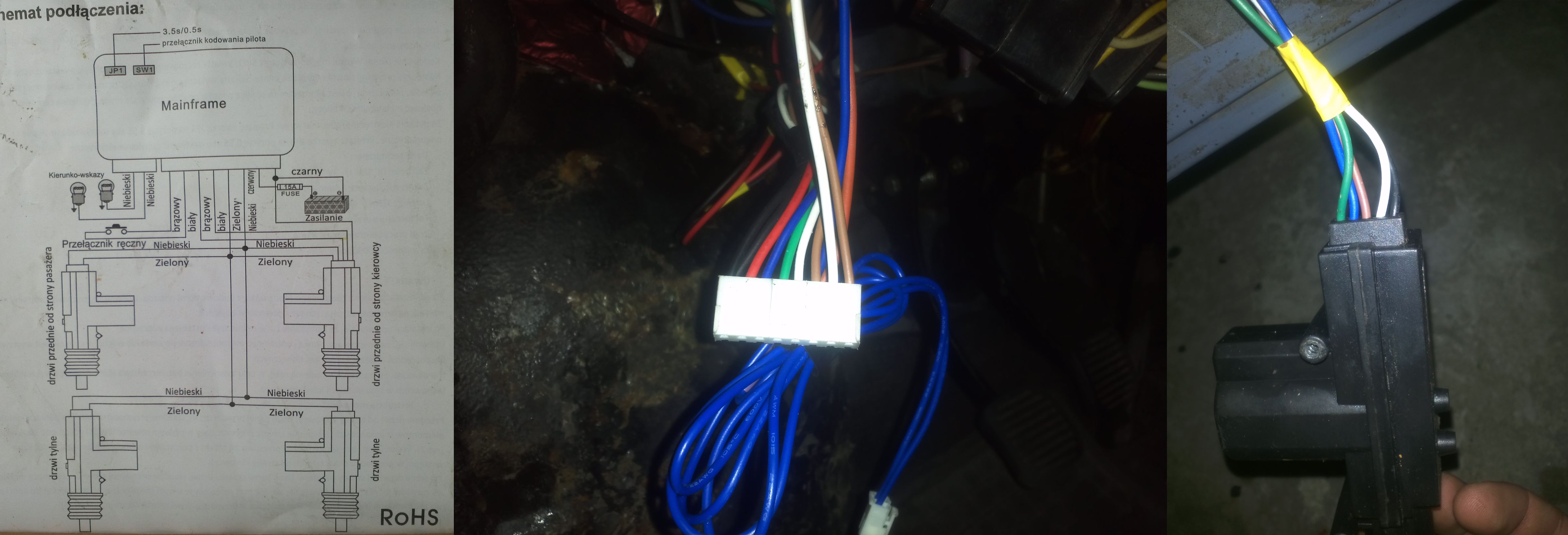

    W tym momencie moje podłączenie wygląda następująco:
    ** edit: Kilka postów niżej poprawny schemat centralki **
    Nie jestem pewien czy przyczyną tych problemów może być np. niepodłączenie któregoś z tych dwóch (biały i brązowy) przewodów, np. do stycznika w drzwiach, czy np. lampki oświetlenia. Czy ta centralka posiada funkcję samouzbrajania?
    (Zwarcie tych dwóch przewodów powoduje otwarcie/zamknięcie zamka)
    Co można na to poradzić, będę bardzo wdzięczny za wszelką pomoc

    Tutaj jest podobny schemat do mojego, właśnie te 2 przewody mnie zastanawiają

    te przewody nie maja nic wspólnego z twoim problemem, one nie maja żadnego wpływu na to samouzbrajanie i mruganie kierunkami.

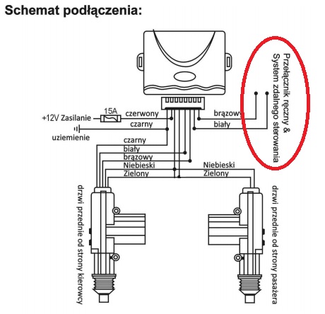

    Czytam i szukam na Twoim schemacie miejsca do którego podłączyłeś sterowanie kierunkowskazami?

    Brakuje na schemacie tego złącza, jest widoczne na moim pierwszym zdjęciu CN2, dwa oddzielne kanały. Ja mam inną wersję tej centralki chyba. Może coś z przewodami jest pomieszane w kupionym zestawie. Nie wiem, mastera nowego jeszcze nie mam, więc jego też wykluczyć nie mogę
    Znalazłem, przepraszam zły schemat wcześniej wstawiłem i nie zwróciłem na to uwagi, moja centralka jest jakaś nowsza:
    Wszystko zgadza się ze schematem niestety
    Wymiana mastera również nic nie dała, może rzeczywiście trzeba któryś z tych przewodów brązowy/biały przyłożyć do masy po otwarciu drzwi z kluczyka żeby się automatycznie nie uzbroił? Wątpliwe jest żeby dwie różne centralki były uszkodzone/źle zaprogramowane
