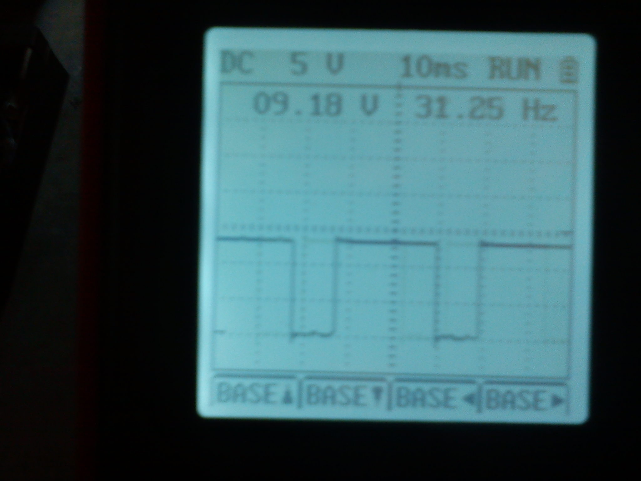

    Witam!
    Pisze pracę do szkoły na temat diagnozowania hallotronowego czujnika położenia wałka rozrządu, czujnik mam w pełni sprawny ale chcę wszystko o czym pisze sam przerobić dlatego też ostatni spróbowałem podłączyć czujnik pod oscyloskop. Jak podają książki i programy serwisowe czujnik powinien wysyłać sygnał prostokątny o wartości 12 V, tymczasem wyświetlił mi się wykres przebiegu o wartości około 13V, natomiast multimetr pokazuje wartości nieco powyżej 9.18 V (czyżby pokazywał napięcie skuteczne?) czy jest to normalne a jeżeli tak to czy ktoś mógłby mi wytłumaczyć dlaczego, a jeżeli nie czego jest to wina, zakłóceń czy niewłaściwie skalibrowanej sondy? Wiem ze pytanie dla osoby obeznanej z elektroniką i pomiarami oscyloskopowymi moje pytanie może wydawać się naiwne ale jestem początkujący i proszę o wyrozumiałość tym bardziej że nie ma wielu żródeł odnośnie samochodowych pomiarów oscyloskopowych i uczę się na własnej pracy metodą prób i błędów. Poniżej zdjęcie z ekranu oscyloskopu i sposób w jaki podłączyłem go do czujnika ( może tu jest jakiś błąd, do podłączenia przewodu sygnału użyłem sondy przebijającej otulinę przewodu natomiast minus z racji tego że minusowy krokodylek sondy jest bardzo krótki połączyłem z czujnikiem za pomocą kabla koncentrycznego, próbowałem też podłączać minus sondy do masy pojazdu i kabla probierczego z multimetru i dawało to takie same wyniki) oscyloskop to Uni -T UT 81 B
    Skoro w instalacji jest 13V to Up będzie 13V.
    Masz oscyloskop cyfrowy więc niech przeliczy wartość RMS.

    grala1
    Specjalista grupy V.A.G.
    Dlaczego 13V a nie 12V - bo mierzysz na pracującym silniku więc napięcie jest wyższe.
    Dlaczego na oscyloskopie jest 13V a miernik pokazuje 9,1V ?
    Popatrz na wykres tego napięcia - masz tam amplitudę ok 13V, masz 5V/div czyli wychodzi 13V.
    Okres to jakieś 17ms z czego stan wysoki to jakieś 12ms - daje nam to wypełnienie ok 70%.
    Napięcie jakie pokazuje miernik to średnia wartość napięcia czyli iloczyn amplitudy pokazanej na wykresie i współczynnika wypełnienia czyli
    Uśr=kw*U
    Uśr=13V*0,7=9,1V
    Poczytaj sobie o PWM - wtedy trochę Ci się wyjaśni jeżeli chodzi o takie przebiegi i co pokazuje oscyloskop a co miernik.
