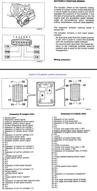

Potrzebny schemat przepustnicy z silniczkiem krokowym Bosch-a o numerze 0 132 008 650.
Poniżej zdjęcie podglądowe:
1B- Masa - Podłączone
29B - Zasilanie 5V - Podłączone
13B - Pozycja przepustnicy - Podłączone.
Przepustnice podłączyłem, i na wykresie widać że działa poprawnie. Mam problem jedynie z krokowcem, jeżeli ktoś dysponuje schematem to proszę o pomoc.
Dodam jeszcze że do auta zagościł nowe ECU - EMU i do tej jednostki sterującej chcę to podłączyć. Mój błąd że nie pomierzyłem tego przed odłączeniem starego ECU Boscha.
