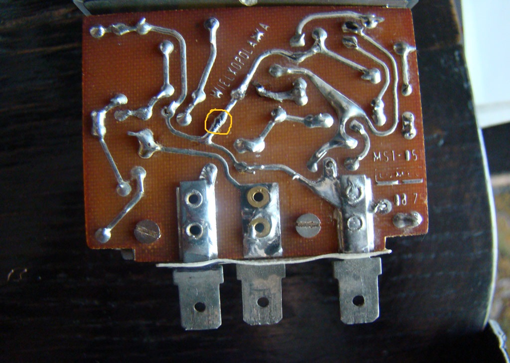

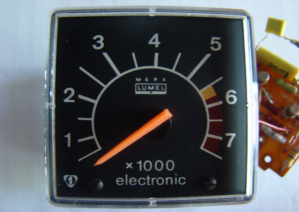

    Mam problem z obrotomierzem jak w temacie z fiata 125p. Czytałem wcześniej na forum jak przerobić kondensatory żeby z 4 cylindrów działał na 3 w tico. Wlutowałem dwa szeregowo po 100n, równolegle do 220n, tak aby było 270n.
    link do włączania nF https://www.elektroda.pl/rtvforum/topic866826.html
    Po podłączeniu zasilania w aucie wskazówka wychyla sie maksymalnie a kabel sygnałowy nic nie wnosi po uruchomieniu silnika
    na zdjęciu ścieżki zaznaczyłem miejsce gdzie byla przerwa w ścieżce więc ją poprawiłem
    ale i przed poprawieniem i po nic się nie zmieniło ze wskazówką

    dałem jeszcze schemat może on coś pomoże
    z góry dzieki z pomoc

    Prawdopodobna przyczyna : uszkodzony tranzystor.
    Ważna jest kolejność podłanczania.
    1. masa.
    2. plus.
    3. wejscie-przerywacz.

  • #6 12326328
    zzzkkkyyy
    Połączenie które zostało wykonane, połączyło jeden z końców potencjometra
    do masy. Na schemacie żaden koniec potencjometra nie jest połączony z masą.
  • #7 12326434
    emeryt2
    3x zky , do kogo ten post , o jakim połączeniu Waść bredzisz?
  • #8 12326488
    Konri_zse
    skąd wiesz że ten potencjometr jest połączony do masy bo chyba trudno to z płytki odczytać?
  • #9 12326718
    emeryt2
    Można , można , tyle ,że pomylił (-) minus podłączany do wskaźnika , a nie ogólną masę!
