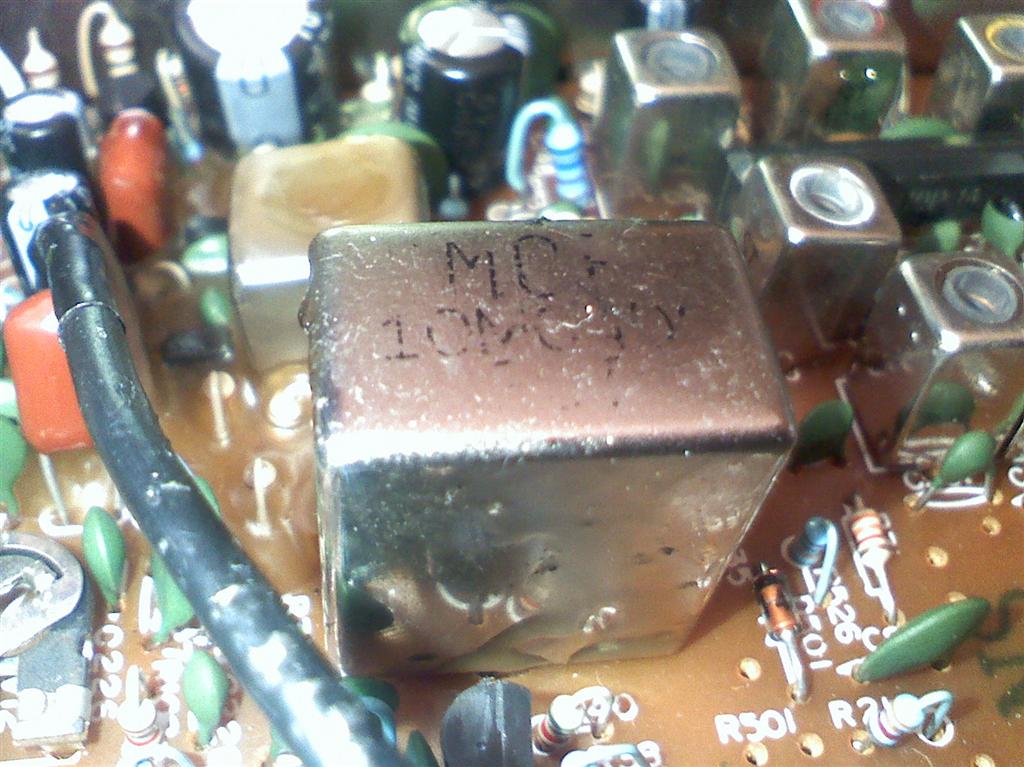

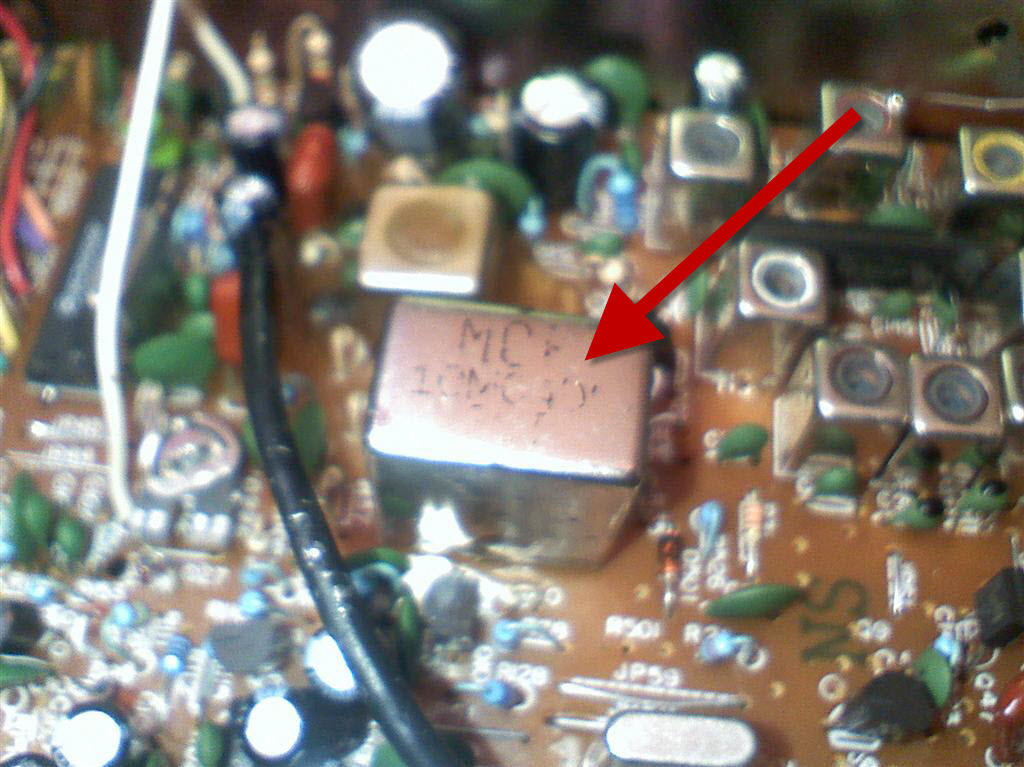

    Witam, w temacie CB od strony technicznej niezbyt jestem obeznany.
    Mam problem z w/w radiem. Przy zmianach temperatur są problemy z nadawaniem i odbiorem. Jak były mrozy radio nie chciało nadawać, zrobiło się trochę cieplej to nadawało, a teraz jak słońce przygrzeje i w aucie gorąco radio nie nadaje.
    Po naciśnięciu przycisku nadawania zero reakcji radia. Mikrofon jest sprawny bo był podpinany inny i jest tak samo.Czasem wystarczy lekko stuknąć i zaczyna nadawać i odbierać.
    Działać dobrze zaczyna po podgrzaniu elementu ze zdjęcia. Co to jest ? Da się to naprawić ? Z góry dzięki za pomoc.

  • #2 12285069
    box.mann
    Wygląda na filtr kubkowy ale mogę się mylić. Sprawdzałeś zimne luty pod nim?
  • #3 12285080
    jawa1993
    Tak. Wszystkie luty w radiu sprawdzałem. Zaczyna działać po podgrzaniu tej metalowej puszki.
  • #4 12285182
    SP5ANJ
    Spoczywaj w Pokoju
    Ten "kubek" na obrazkach jak wyżej to Filtr ceramiczny na częstotliwość 10,7MHz czyli I p.cz. odbiornika i nie nic wspólnego z nadawaniem.
    Jeżeli nie ma nadawania i odbioru to jedynym wspólnym "miejscem" dla nich jest generator VCO.
    Bardzo częstym objawem takiego zachowania się radia jest właśnie ten generator i jego syntezer częstotliwości zwanym PLL, w którym kondensatory zalane parafiną zmieniają swoje własne pojemności i syntezer rozsynchronizuje się co w efekcie jest to brakiem nadawania i odbioru.
    Prostym wyjściem jest ruszyć delikatnie rdzeniem filtru generatora i 1/2 obrotu w lewo lub w prawo - przy wciśniętym PTT nadajnika. Gdy zsynchronizuje się PLL pojawi się moc w nadajniku. :!:
  • #5 12286440
    sq7gvu
    Ten element na zdjęciu to filtr kwarcowy SSB i bierze on udział w nadawaniu i odbiorze.
    Niestety filtr ten jest tak wykonany, że od spodu jest zalany gumowatą substancją, którą można co prawda usunąć ale łatwo uszkodzić elementy w środku.
    Spróbuj przelutować wyprowadzenia tej puszki - powinny być 4 - dwa do masy i dwa wejścia / wyjścia. Jeśli to nie pomoże, to możesz spróbować się dostać do srodka tej puszki i tam przelutować połączenia. W środku wszystkie elementy montowane są przestrzennie, nie ma płytki.
