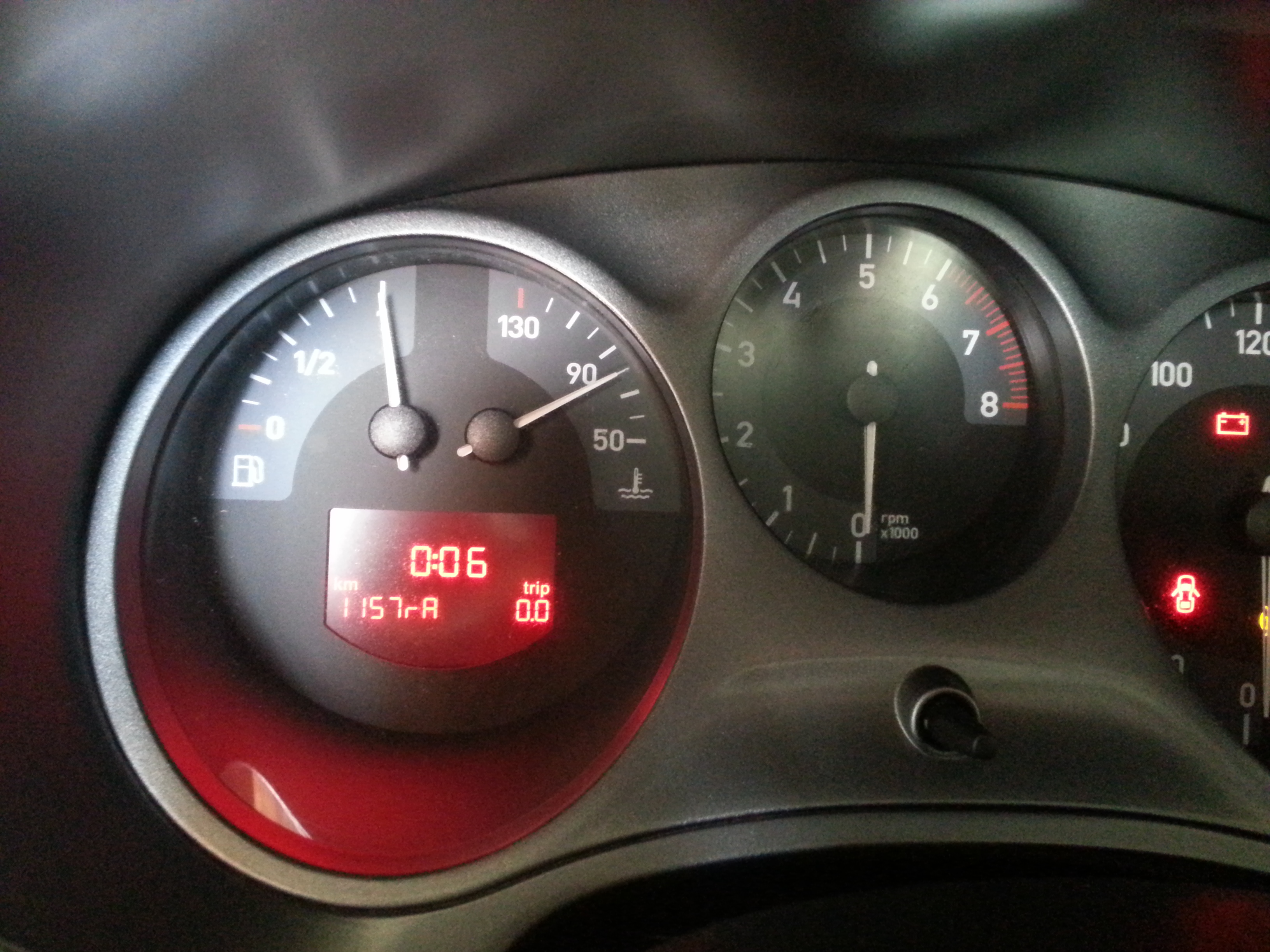

    Witam zacznę od tego że siebie powinienem puknąć w głowę. Kliknąłem coś w Vag can comander i wysypał mi wszystko. Piloty rozkodowane, radio nie działa , wyświetlacz pokazuje jakieś krzaczki. Podświetlenie kabiny też nie działa. Jest jakaś opcja aby to zakodować na nowo. Szukam magika z województwa lubelskiego
    VAG CAN Commander - Jak przywrócić ustawienia modułu wydajności?
    Dokładnie to weszedłem w: Leistungsmodul, Bordnetz-SG Modul wydajnosci, Bordnetz>Broadcast iEnable potem disable i Clear DTCs
    No i poleciało. Ale pusta głowa. :-(

    Uzyj VCDSa i wejdz w bordnetz bedzie to 09,i nim mozesz robic kodowania,kasownia,adaptacje itp.manewry bo Vag can comanderem tutaj nic nie zwojuesz tym bardziej ze auto dosc młode widac po liczniku a sprzet nie przeznaczony do tego auta.

    Jak masz Vcds to mozesz nim zrobic wszystko do 2008r najpierw zobacz czy sa jakies błedy? masz przeciez w programie pomocnik kodowania,tej instrukcji ci nikt nie da ani nie pomoze na odległosc poniewaz sa rózne opcje w bordnetz,jakie masz auto ? i rok ?

    Seat leon 2 z 2007 roku wersja stylance. Co wyleciało. Pilot nie działa, Oświetlenie kabiny nie działa, kontrolka od zapięcia pasów, radio i krzaki na wyświetlaczu. W vcds widze pomocnika ale żadnych funkcji które u mnie padły nie. Albo poprostu nie umiem tego znajsc :(

    Jakies błedy w brodnetz,liczniku? spróbuj odłczyc akumulator na jakies 5 min.i zobacz wtedy czy cos sie zmieni ;-)

    Nie ma błędów akumulator odłączałem na 5 min i boje sie dłużej bo wyskoczy adaptacja kierownicy. Jest gdzies info jak to wklepac w Vcds bo w necie cięzko znajsc kod pod dana funkcje

    Po przejechaniu kilku metrów sama sie skalibruje.
