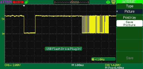

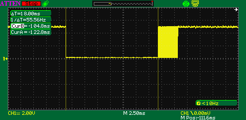

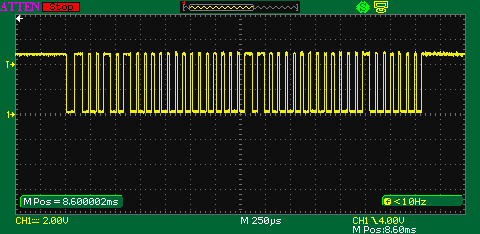

Dziwią mnie czasy w bibliotece DHT11 mam stan niski na 18ms a na oscyloskopie jest około 1.5ms. Nie wiem dlaczego, proszę o pomoc.
Screeny z oscyloskopu:

@12MHz fusebit'y: L:EE H:D9. Dziwią mnie czasy w bibliotece DHT11 mam stan niski na 18ms a na oscyloskopie jest około 1.5ms. Nie wiem dlaczego, proszę o pomoc.
