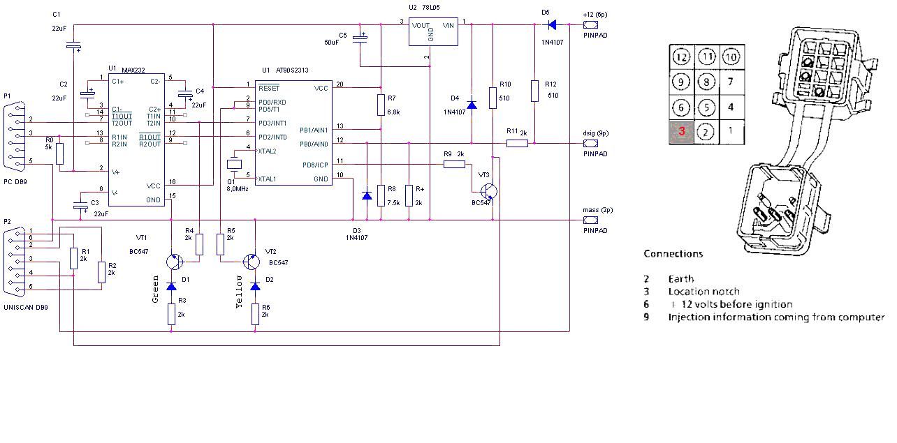

    Witam. Jak w temacie. Chciałbym podłączyć do kompa (launch) a gniazdo w aucie jest pod maską starego typu. Mam kabel uniwersalny z trzema pinami. Jak to zgrać?

    Laguna 1 2.0 8v 95r - Jak podłączyć Launch do starego gniazda pod maską?
    Nie patrz na schemat, tylko rysunek złącza. Na 9 pinie jest lina diagnostyczna
